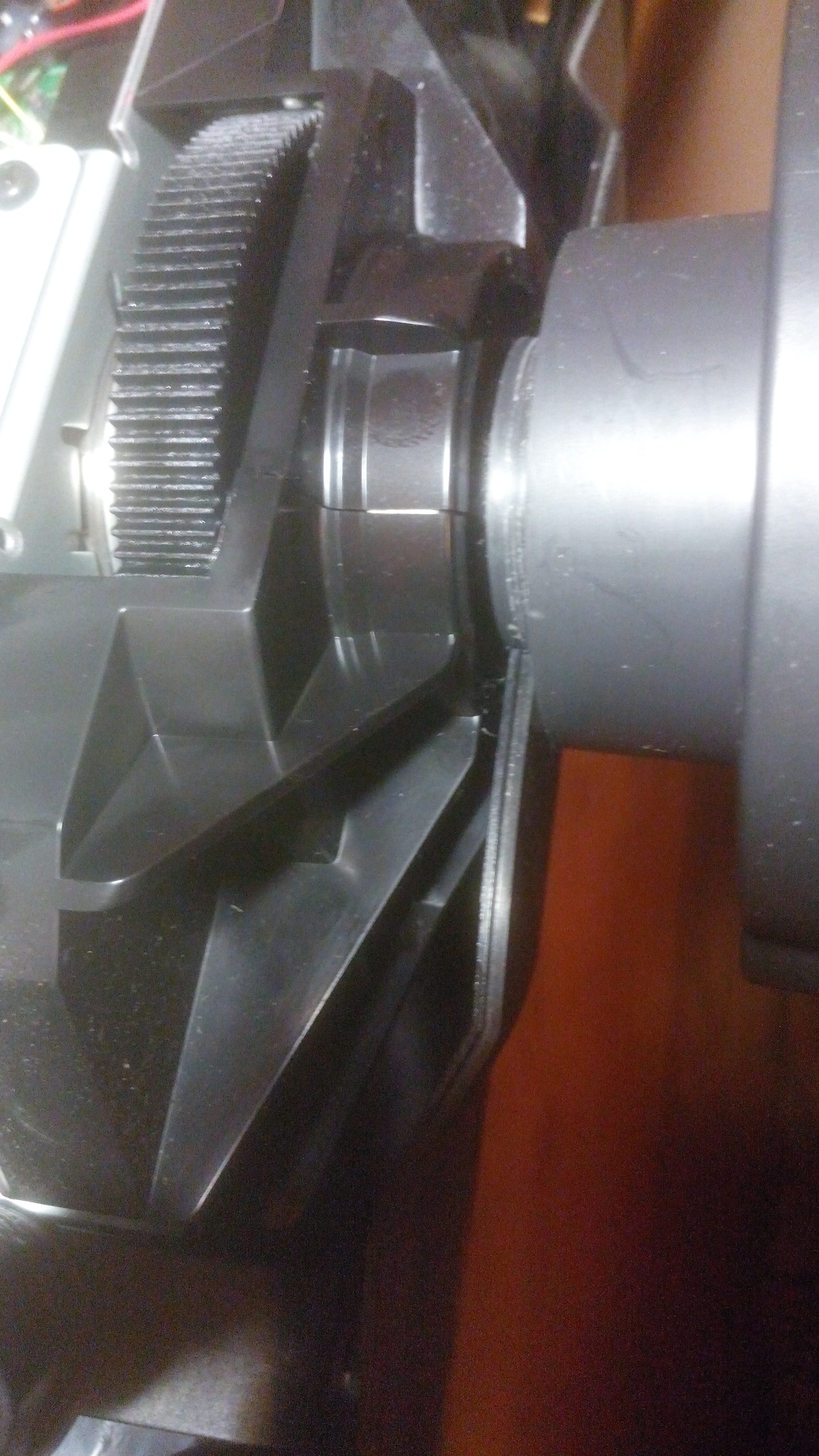

Вопрос по ремонту руля. На Logitech DFGT треснул пластик, в результате чего появился верхний люфт руля. Чем лучше склеить, чтобы намертво схватило?

Эпоксидкой.
