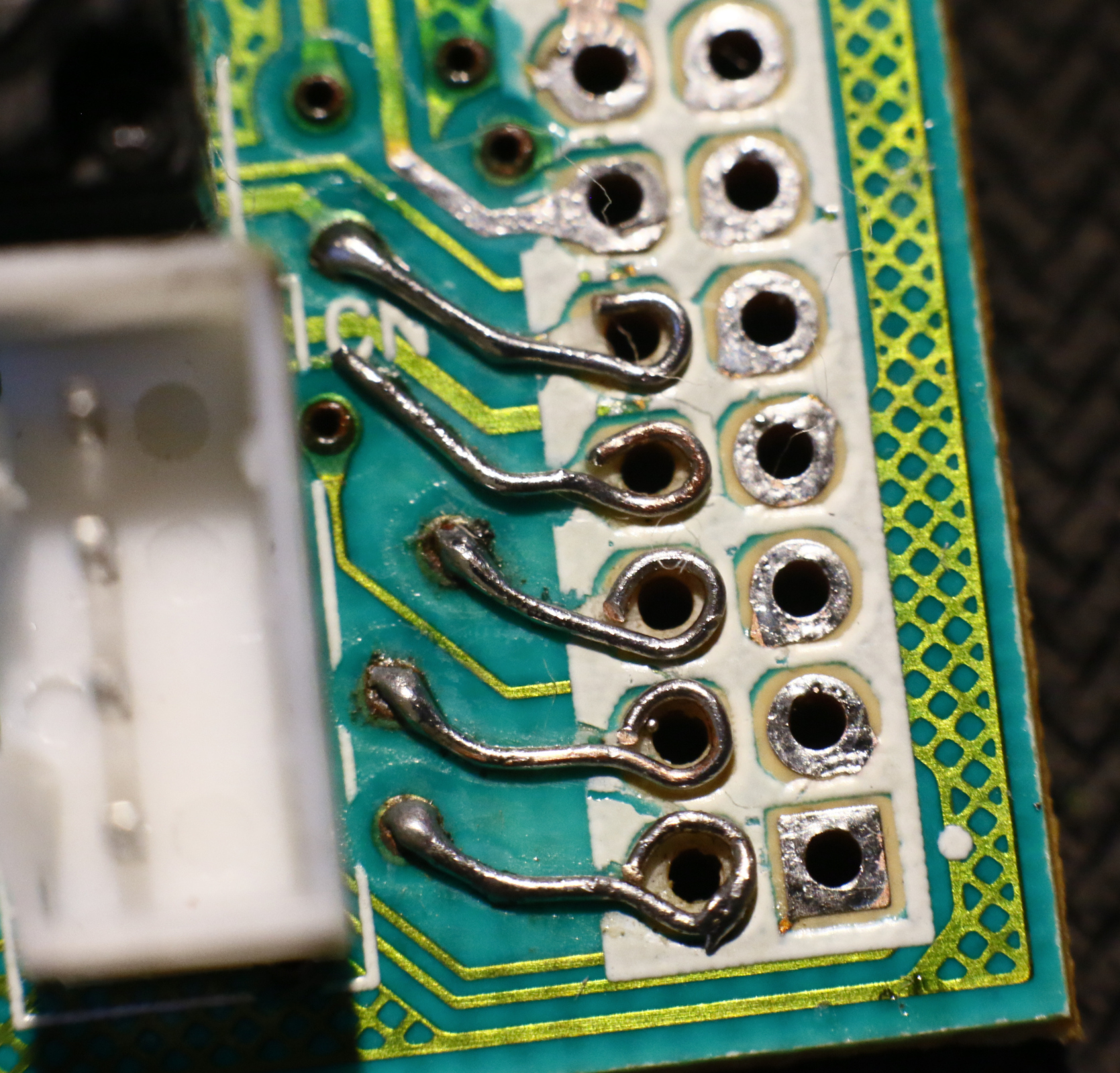

Регистрация: 19.03.2012
добрый день. пробовал поменять кликер на g700s, по результатам угробил мышь, т.к. из-за необходимости отпаивать разъём верхней платы, с него облупились контакты кольцевые от текстолита. двойного клика теперь нет, равно как и половины функций.
насколько реально это починить (руками других мастеров, конечно же)? реально ли где-то купить верхнюю плату отдельно и заменить? подходит ли верхняя плата от g700?
Регистрация: 12.06.2009
Откуда: Самара
Фото: 88
shaihkritzer алишка раньше было много плат, но придется ждать + выше ссылка на 1200 дпай скан плат 1й г700
отпаивать надо положив медный стержень между штырками, обычно это серцевина телекабела сложенная в -2 раза, и надо держать паяльник на этой меди при подъеме платы - или сделат такую скобку, встающую между штырками по длинне http://ixbt.photo/?id=photo:864366
восстанавливают дорожки жилками из любой многожильной меди, если хочется заранее знать диаметр жилы, есть таблицы на провод-МГТФ который продают метрами во многих радиодеталях
и детали по паяльнику итп - Обсуждение мышей для геймера #18116718
на пайку микриков паяльник нужен с термосенсором в грелке, чтоб градус точно держал и не выше 200-250, эпсн не подходят они жарят под 500с - хотя бы Lukey с керамической грелкой типа Hakko 003, не китайской псевдокерамикой
при перегреве ножек, плавится и ползет пластик корпуса микрика - пружинка стоит в распор, на подплавленном пластике она раздвигает ножки микрика,и разводит их шире - натяг пружины падает, она мягчеет и быстро начинается даблклик
более чем.
03.JPG [ 1.41 МБ | Просмотров: 6803 ]
если что обращайтесь - отремонтирую.

Регистрация: 28.09.2014
На мой взгляд все намного проще. ЭПСНом отлично делается. Тут главное не передержать. И жало желательно заточить под конус. Я рекомендую выпаивать плату со сплавом Розе. Почти не надо греть, по всем контактам пройтись и утопить их в одной капле сплава и плата спокойно поднимается. Убирается сплав потом тоже легко, тем более с края платы. Но если есть оплётка то ещё лучше.
А вот методом с коаксиальным кабелем пришлось греть достаточно долго, да так, что начала плавиться пластмассовая стенка рядом. Благо во время увидел.

У меня вопрос. Лежат две g700 с полусевшими сенсорами. Года два назад заказывал с али сенсор где-то за 400 руб, оказался вообще нерабочим. Сейчас смотри они за какие-то сумасшедшие деньги продаются. Кто-нибудь в курсе, какие варианты есть? Почему вообще сенсоры так дохнут на этих мышках? Может в обвязке какой-то инженерный просчёт. Я это к тому, что если дело в самом сенсоре (ухудшении его характеристик со временем), то и донора особого смысла искать нет.
Регистрация: 05.01.2006
Откуда: мск
Фото: 5
не вздумай!
https://habr.com/ru/articles/437778/
Добавлено спустя 3 минуты 33 секунды:
чтобы распаять платы и выпаять микрики из G700 достаточно паяльника и отсоса.
ну по крайней мере мне достаточно :))) штук 100 наверно уже отремонтировал...
В G700 как и в некоторых других мышах, логитеч использует дебильную технологию печатных плат без металлизации отверстий, поэтому отсоса воплне достаточно, после отсоса последней ножки микрик просто выпадает.
✅ РЕМОНТ мышек! ✅ смотрите на овито объявление с красным крестом ✅
iG0Lka плата прикручивается к корпусу и не «висит» на этих контактах. Статья интересная, но на мой взгляд не для всех случаев актуальная. Для выпайки микриков я не использую розе и оловоотсос. Просто добавляю припой на площадки и за короткий промежуток времени прохожу по всем, микрик выпадает из посадочного места сам.
Откуда: мск
Фото: 5
Easp а я сделал приспособу на жало из бруска латуни, с тремя дырками просто ставлю сверху на выводы и кнопка выпадает :D
Откуда: Самара
Фото: 88
Easp писал(а):
покупать станцию за тысяч пять для перепайки микрика… не знаю… Дешевле и проще на мой взгляд отдать в сервис и надеяться, что там выставят правильную температуру жала в 200-250 при перепайке микрика.
сервис щас только диагностика с 500р начинается, и к ней еще работа, и умножение на время и сложность разборки
а паяльник с термосенсором все равно брать придется, если ты домашний рукоблудник онже диайвайщик )) - в нулевых когда моя 936D стоила 800 руб, сгорел советский тонкий эпсн, я взял сначала первый китайский эпсн, потом второй, потом третий с термосенсором у которого грелки хронически горели за полгода - в итоге я потратил в 2-3 раза больше, чем сразу бы взял 936D на керамической хакковской грелке (((
у логитека на 9500/9800 были свою пропиетарные прошивки, и как вывод возможно свои заказные сенсоры со своим айди - если маркировка отличается на букву, а тем более на цифру - то общесерийные розничные сенсоры на логитеке могут просто не читаться прошивкой платы
потолще кусок медного одножильного провода для 220, и потоньше жила от тв-кабеля - облудить, положить вдоль ножек, и через него греть сразу все - более массивное и гребенки, согнуть вдвое так чтоб с обоих сторон касались
заводской припой, до того подлуживаю своим с флюсом, или нагло с ортухой если лишнего сопротивляется ))
