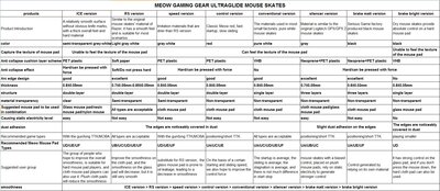

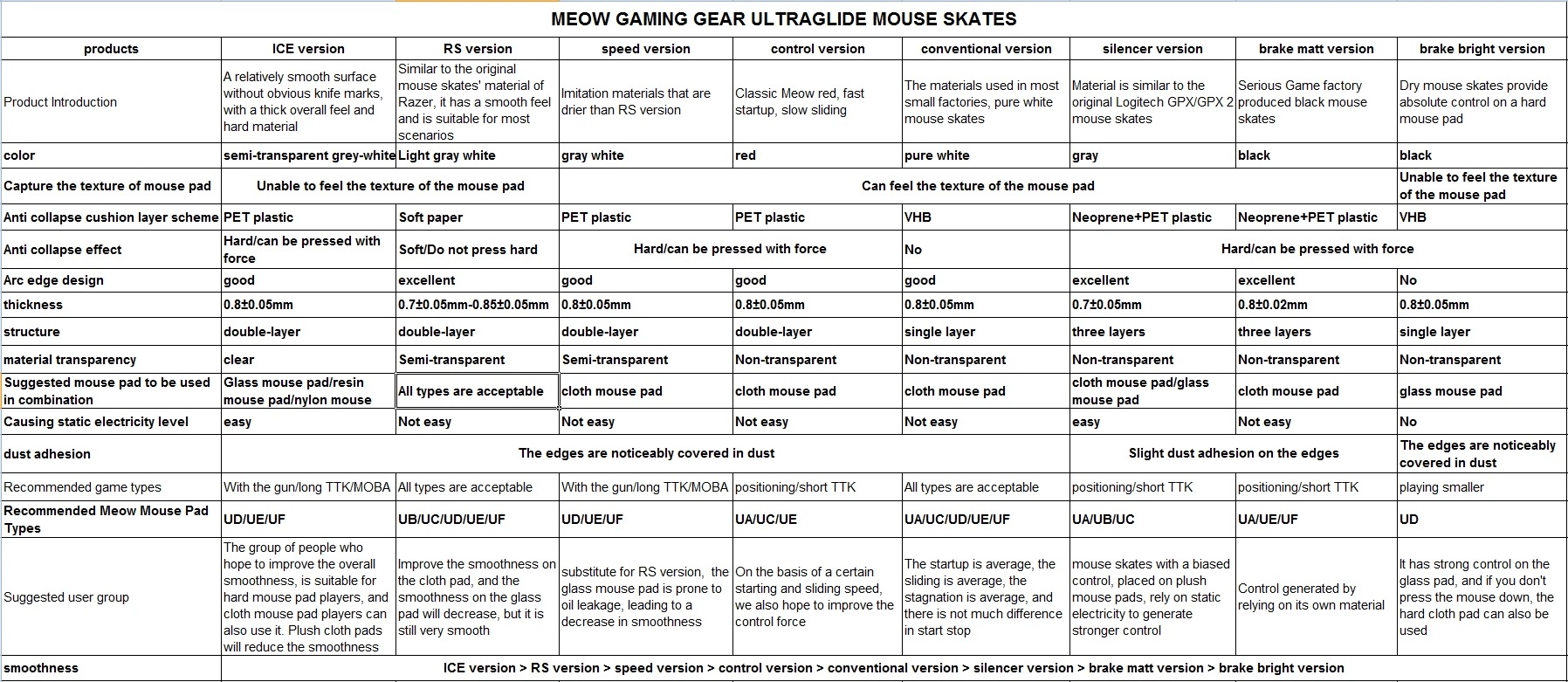

KDebtor да вроде из описания на авите нашел принцип:
Aбcoлютно новые глайды MGG.
📄B пpoфилe eсть другие oбъявления
Полноразмерные глайды Icerun(200р):
-Razer Viper V2 pro
Точки универсальные 20 штук (400р):
-Silence
-Blight
-Brake
Точки универсальные 20 штук (500р):
-Control
-Regular
-Icerun
-Speed
От быстрых к медленным: ICE > RS > Speed > Regular> Cоntrоl >Silence > Brakе > Blight.
Реддит пошуршал, ничего особо не нарыл...
Придется заказывать наобум.
зы продаван прислал описание
S27c56d69e59144ebb7825816947eee76p.jpg [ 524.6 КБ | Просмотров: 3359 ]
пригодится тут, мяу в целом, как я понял, довольно популярные глайды.

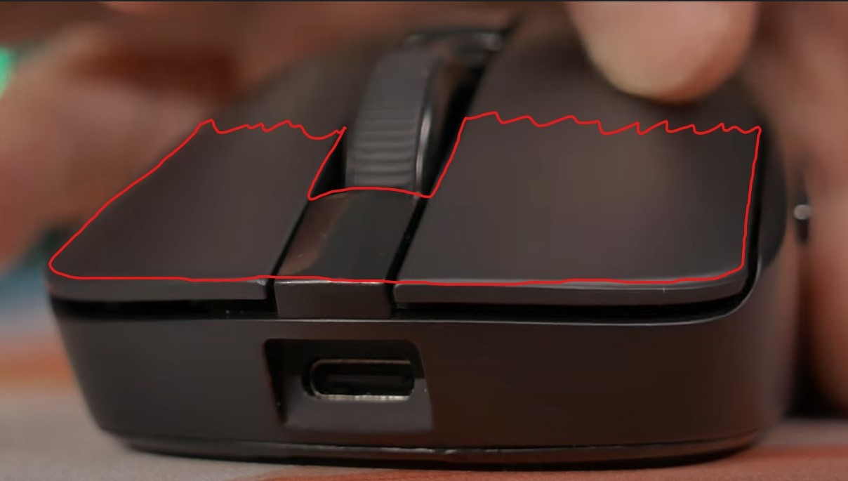

взял новую мышку, из этих модных легких, в целом устраивает, но все портит дребезг клавиш на отскоке. Подложил грузик, обклеил грипсами, мягкий коврик - погоды не сделали, слышно неприятно. "Шумка" изнутри, с разборкой, это норм практика ? Хочу уже разобрать и посмотреть что гремит, обклеить внутри

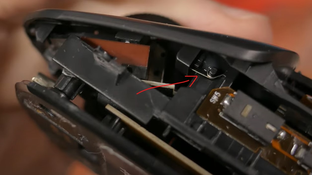

проблема оказалась в возвратной пружине клавиш лкм и пкм и недостаточном демпфировании самих клавиш при отскоке в исходное положение, возможно микролюфт:
Снимок экрана 2025-08-03 185918.jpg [ 92 КБ | Просмотров: 1788 ]
я представляю это как - клавиша возвращается назад до жесткого упора, отскакивает от него и под действием пружины снова бьет и резонирует. Как при неисправном амортизаторе. Полез бы внутрь, до чот очкую что сломаю, не ювелир. Пре-пост тревелы меня устраивают, щелчок самого микрика тоже, поэтому пока просто обклеил оставшимися родными грипсами обе клавиши по переднему краю, скрепив их вместе и с перемычкой корпуса:
Снимок экрана 2025-08-03 195836.jpg [ 70.53 КБ | Просмотров: 1788 ]
оказалось этого достаточно для устранения паразитных колебаний кнопок и дребезга пластика, без влияния на тревел. Звук стал однородным по всей площади клавиш, при тряске на весу пропал вообще. Правда +2 к колхозу, но черное на черном незаметно. Всем спс.
