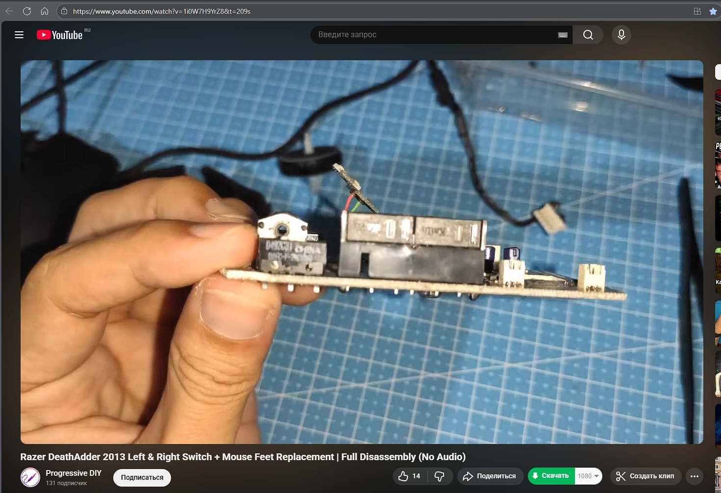

Такая? https://youtu.be/1i0W7H9YrZ8?t=209 Там точно не 14, микрик 6мм, а энкодер (отверстие) чуть выше, там 8 или 9мм, скорее 8. Но лучше измерить, нормально сделаешь, точный размер получится
Регистрация: 01.07.2025

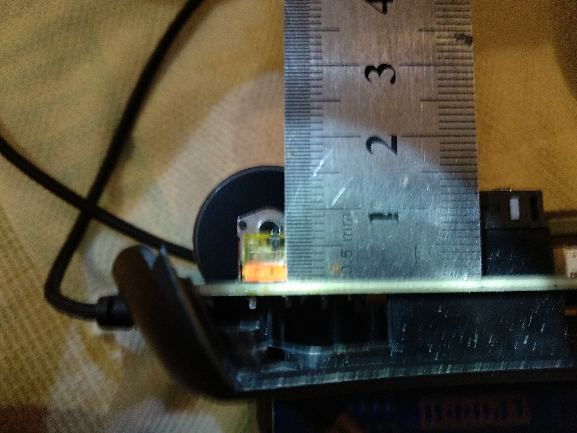

Похожа, но точно такая же или нет, не знаю. Если верить моей линейке, от площадки до самой верхней точки корпуса энкодера 13 или 14мм. Скорее 13, но я подслеповат уже и линейки тоже разные бывают)
сфоткал снизу
IMG_20251105_185754.jpg [ 186.65 КБ | Просмотров: 1532 ]

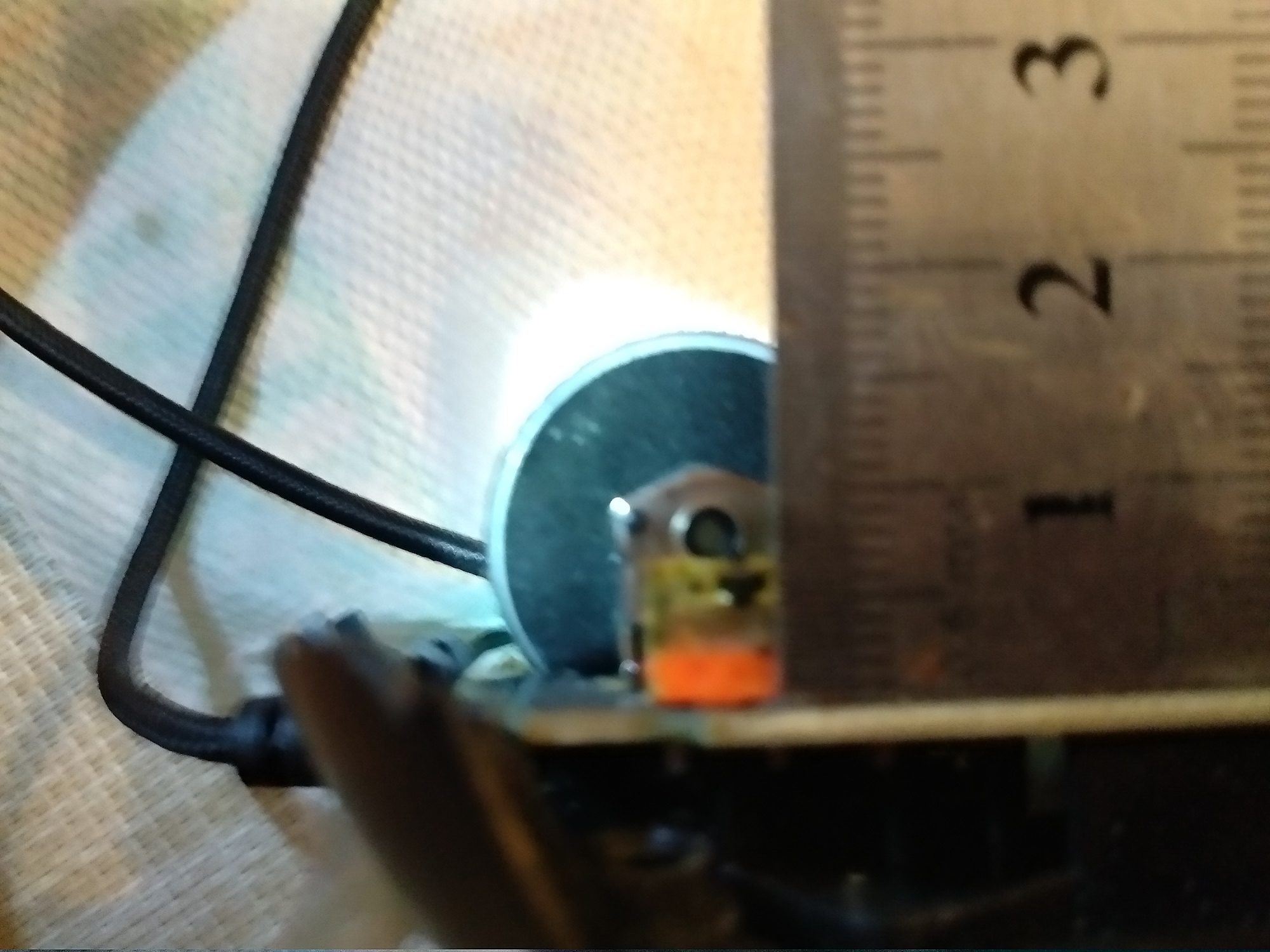

upd. Не знаю как я измерял в прошлый раз, теперь получилось иначе. По фоткам тоже не очень понятно, хотя. Или 7мм до центра отверстия, или 8. Скорее 8мм. (кажется, линейка наклонилась)
Получается, какой энкодер мне нужен? :D
IMG_20251105_193728.jpg [ 567.73 КБ | Просмотров: 1489 ]
IMG_20251105_193820.jpg [ 944.5 КБ | Просмотров: 1489 ]
но поиск яндыкся если заюзать почему-то 13 или 14мм подсказывает
Регистрация: 07.03.2012
elektrokat
Совсем чуть чуть над микриком выступает, скорее всего 8мм, там из-за микрика надпись не видно. Ну а 15мм ты выше видел разницу на картинке, 14мм почти такой же огромный

"Вживую" оно выглядит как на том видосе
скрин с видоса
Безымянный2.jpg [ 370.45 КБ | Просмотров: 1483 ]
Ну да, у меня значительно ниже.
Благодарю за разъяснения! :beer: Закажу 8мм
