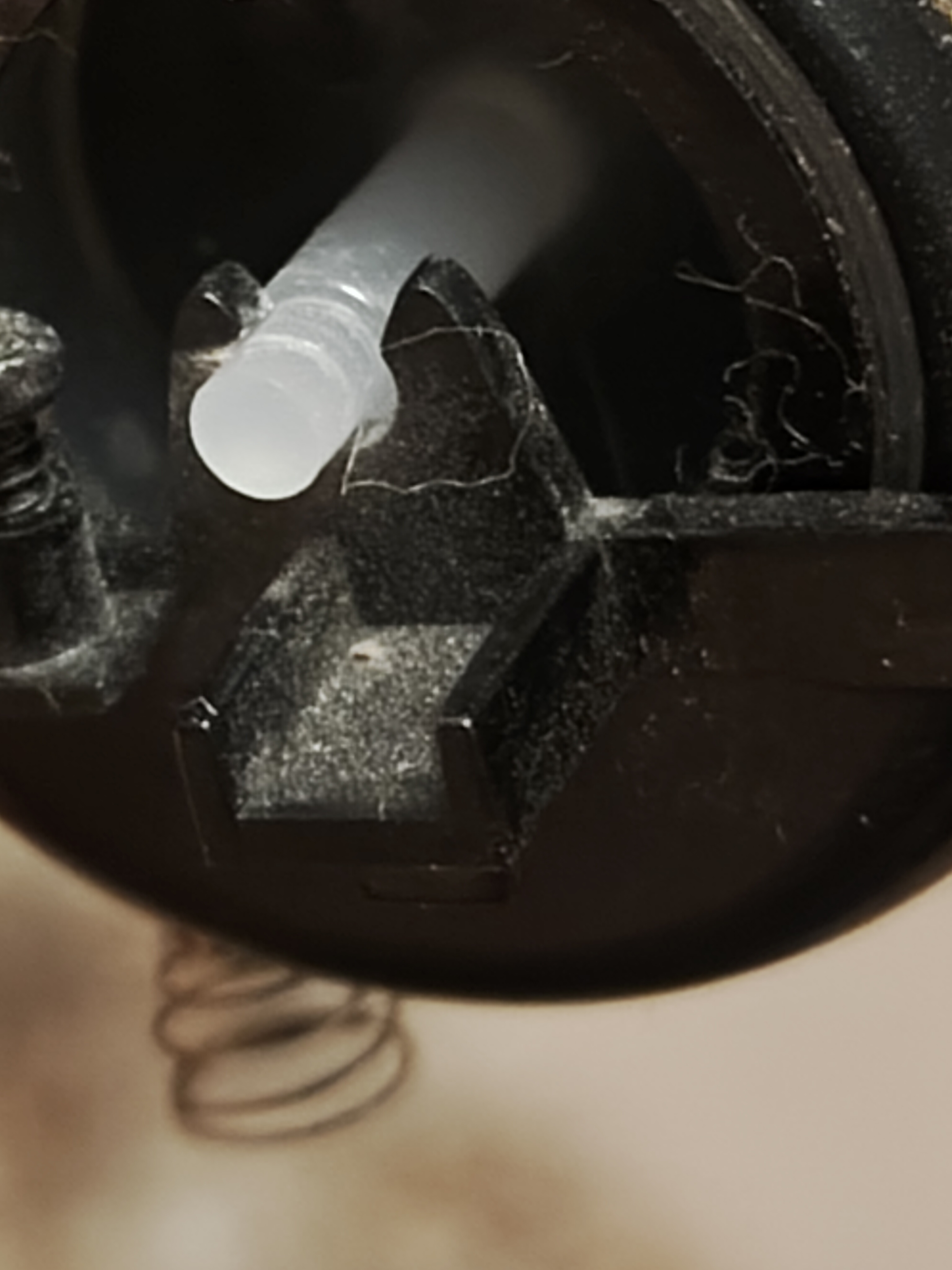

1) тугость боковых нажатий колеса зависит только от микриков или еще какие то факторы влияют пружина и т.д.? есть мышки с очень комфортным нажатием , а есть тугие что не хочется им пользоваться
2)
стачилась черная стойка под ось колеса, как ее можно восстановить кто ремонтировал подобное?

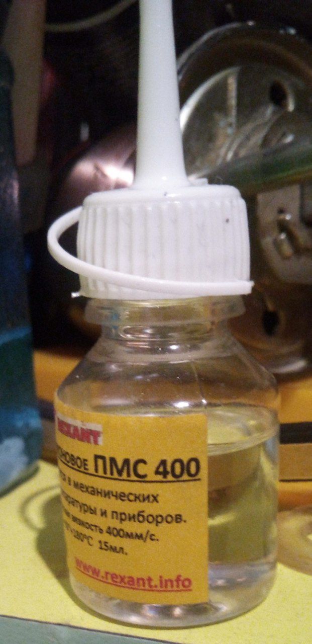

angr писал(а):
использовал Dow Corning PMX-200 (изготовитель Бельгия, фасовка Рунис Россия), cCt не указано, жидкое типа масла.
Использую вот такое:
ПМС-400.jpg [ 104.47 КБ | Просмотров: 1125 ]
Вообще, касаемо живучести энкодеров: есть у меня мышка A4Tech R4 , была приобретена в далёком феврале 2012 года, вначале использовалась именно как игровая, а года через два забрал её на работу (авоткад, компас и проч. графическая лабуда). Так вот эта мышка до сих пор жива и здравствует :) ; корпус и клавиши уже полирнулись в местах активного соприкосновения пальцев, и с батареек я её перевёл на встроенную зарядку из 2-х параллельных LiIon акб 14500... Так вот энкодер там до сих пор родной, вроде я его даже не разбирал и не модифицировал(это точно!) , трещотка-фиксация у энкодера уже сточилась полностью и уже нет отсечек совсем. НО... прокрутка работает чётко без дёрганий туда-сюда. Однако конкретно на этой мышке, для плавности прокрутки колёсика, закладывал в энкодер силиконовое масло высокой вязкости (т.н. демпферная смазка) ПМС-10000.
Т.е. для меня вопрос живучести энкодеров давно решён и доказан и определяется исключительно временем механического износа системы фиксации отсечек.
P.S.: насчёт "куда лить масло" - лейте смело прямо на весь механизм покручивая что б смазка хорошо внутрь затекла, "кашу маслом не испортишь" )))! излишки потом можно промакнуть салфеткой бумажной.
