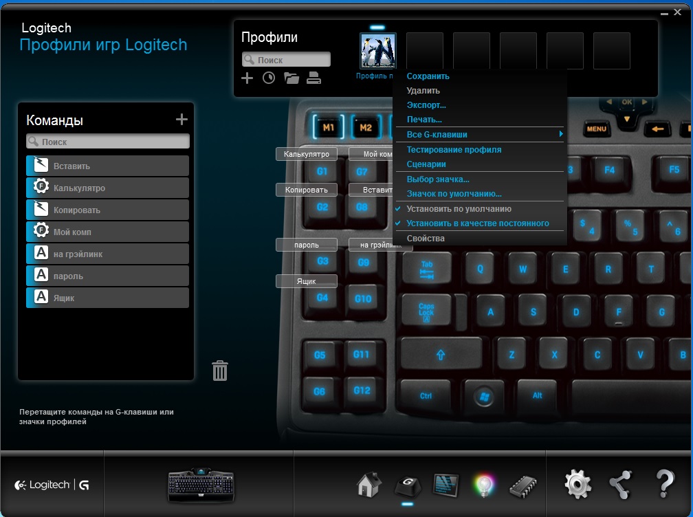

У кого нибудь есть проблемы с профилями на клаве G19? а именно на кнопку G ставлю текстовое сообщение, сохраняю профиль но после перезагрузки компа всё пропадает, в чём проблема не могу понять ПО 8.52.15

Регистрация: 03.06.2012
А птичка стоит сохранять профиль в клаве?
Регистрация: 28.08.2009
Откуда: Амурск
Какая такая птичка?)
там настройка есть писать профиль в клаву или нет
Откуда: Амурск
Thunder745 вот что есть

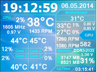

Пересмотрел все апплеты в данной теме и пришел к выводу о том что не очень удобно когда вся информация разделена между окнами, лучше когда она доступна в одном окне.Я пользуюсь заготовкой которую скачал еще раньше в данной теме и немного переделал под себя.
P.S. число 582 это количество потребляемой видеопамяти в данный момент,остальное думаю всем понятно

Делать было нечего,скачал скрин экрана, и сделал под себя.

File_X огромное спасибо, немонго подогнал под себя, стало ещё лучше.
