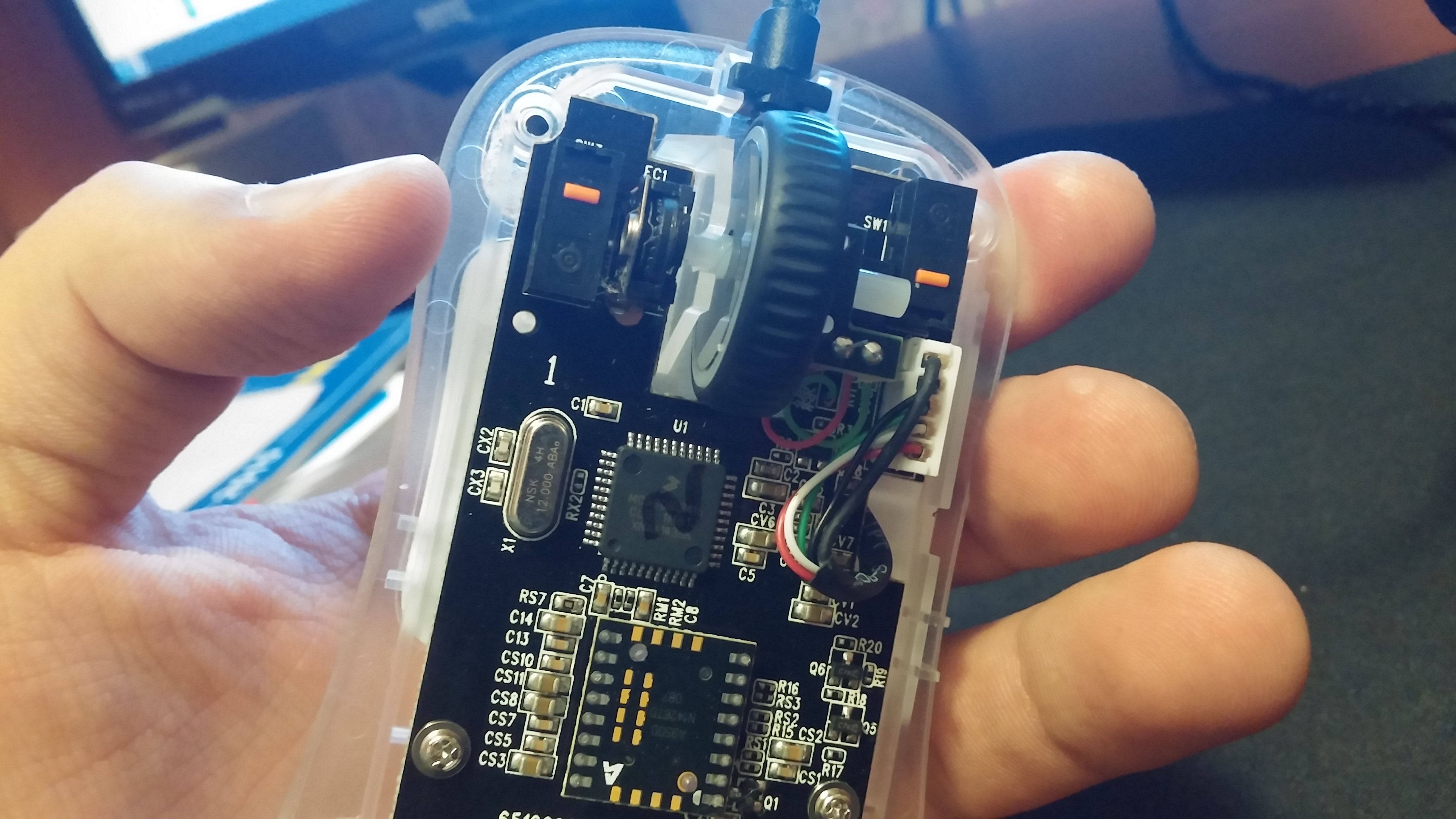

Кто в курсе это что за микрики? На микриках ничего не написано!
20150512_235244.jpg [ 2.64 МБ | Просмотров: 8184 ]
Регистрация: 24.01.2011
Откуда: Нижегородчина
Фото: 31
tipochkeee
Чисто визуально, по оранжевым толкателям - имеются у микриков Huano: http://www.yqtengfei.com/plus/view.php?aid=23
鼠 ( ¦­­­­­­­­­-)ک
Регистрация: 28.07.2014
FenixSU
Вот сволочи зажали omron! Так то внешне похожи, но на моих ниче не написано, только значек SS. А как вообще эти "Huano" что про них можешь сказать?
