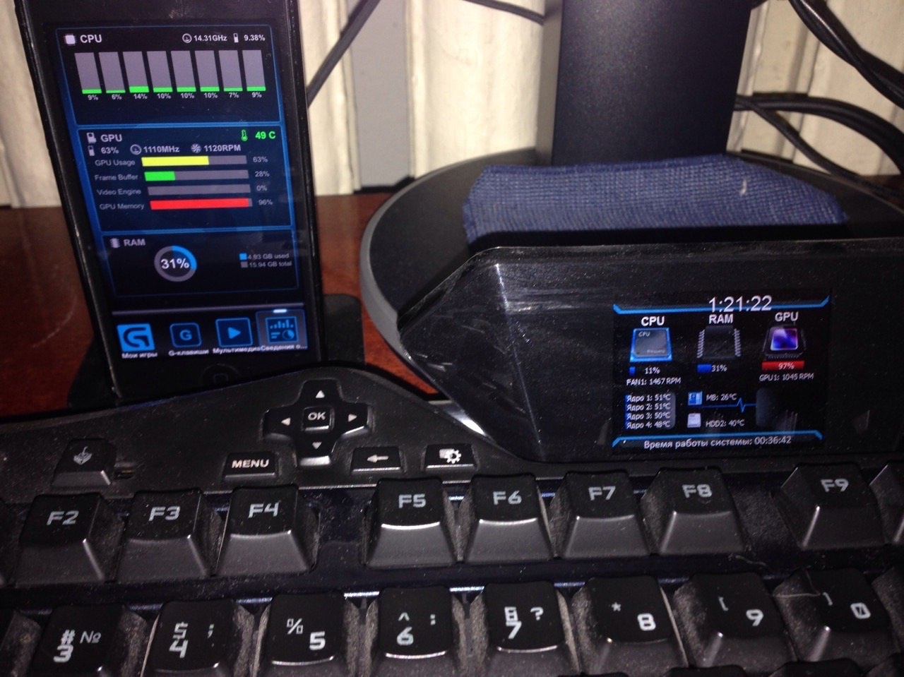

Регистрация: 14.11.2014
Добрый день. Кто нибудь пользовался приложением для iPhone для g19s - Arx control ?. Работает по типу экрана клавиатуры, показывает датчики... Вопрос в показателях. Показывает какуюто ахинею - 14.31 гигагерц процессора)))
