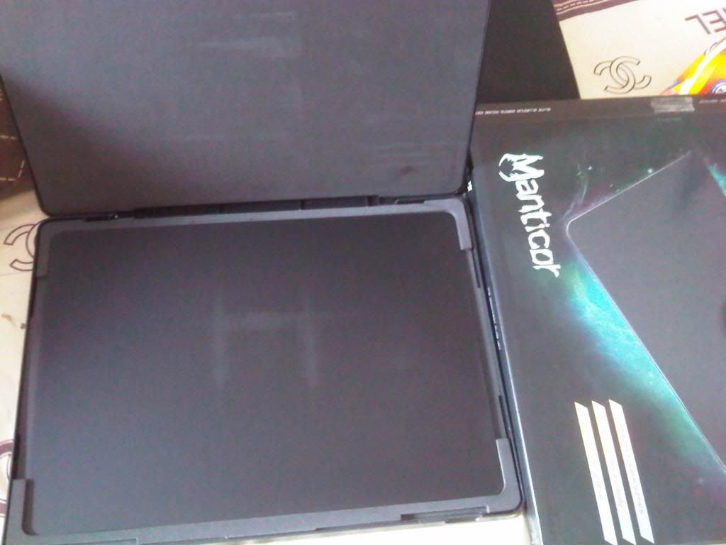

Недолго музыка играла с Mionix Ensis 320, алюминиевый коврик не оправдал надежд и слил аналогу от Razer. Покрытие коврика начало изнашиваться уже менее чем через сутки использования, в местах наиболее частого соприкосновения с мышкой появились потертости, кое где даже слегка обнажился металл под краской (почти не видно, но сам факт!). Коврик грязнится просто с космической скоростью, собирает на себя пыль (ну это у всех так), сальные отпечатки. Через некоторое время это начинает мешать работе. Приходится чистить 2-3 раза на дню. Поверхность коврика странная, она мягкая на ощупь, приятная, приятно делать размашистые движения, но в сравнении с поверхностью Razer Manticor мышь скользит не так хорошо и как бы сглаживается, а при медленных движениях чувствуется, что она как бы немного буксует, что жуть как напрягает и можно немножко промахнуться. На Мантикоре ничего такого нет, мышь скользит всегда одинаково хорошо при любом движении и сопротивления со стороны коврика никакого не идёт. Мантикора так же сумела сохранить свой первозданный вид после почти 2 месяцев использования и она меньше чувствительна к появлению грязи, её загрязнение происходит намного медленней и не так заметно. В плюс к поделке шведов из Mionix можно записать только приятный дизайн коврика, он удобен за счет низкого профиля, формы, надежно лежит на столе и у него оптимальный размер. На этом всё. Мышь скользит не так быстро как может скользить на такого рода ковриках (буксует), покрытие быстро теряет свои свойства (трётся и царапается, вот чужой пример как это может быть), постоянная забота о чистоте коврика. Вывод: изделие совершенно не стоит своих 40 евро. Если ищите алюминиевый коврик и хотите познакомиться с изделием Mionix, то можете ещё попробовать присмотреться к версии Ensis 320 Luna, однако черную версию однозначно пропустить стороной. Razer Manticor при немного большей стоимости (за счет иной комплектации, коврик идёт вместе с пластиковым кейсом) показал заметно лучшие качества во всех аспектах. Однако с любой продукцией Razer нужно знакомиться лично перед использованием, иначе рискуете играть в лотерею.
