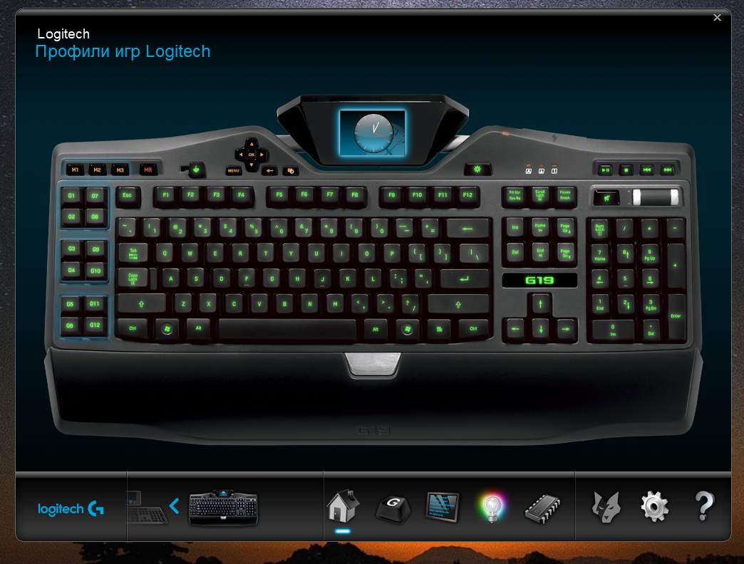

УРА!!! Заработала :dance:
sh4d3rx, подключил с отключенным питанием. Ну и в диспетчере на всякий случай удалил G19, чтобы заново определился.

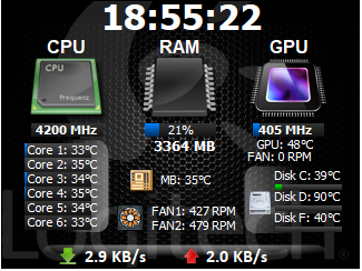

Переделал немного под себя апплет для Aida с последних страниц. Извлечь из архива, через импорт применить.
скрин+аплет

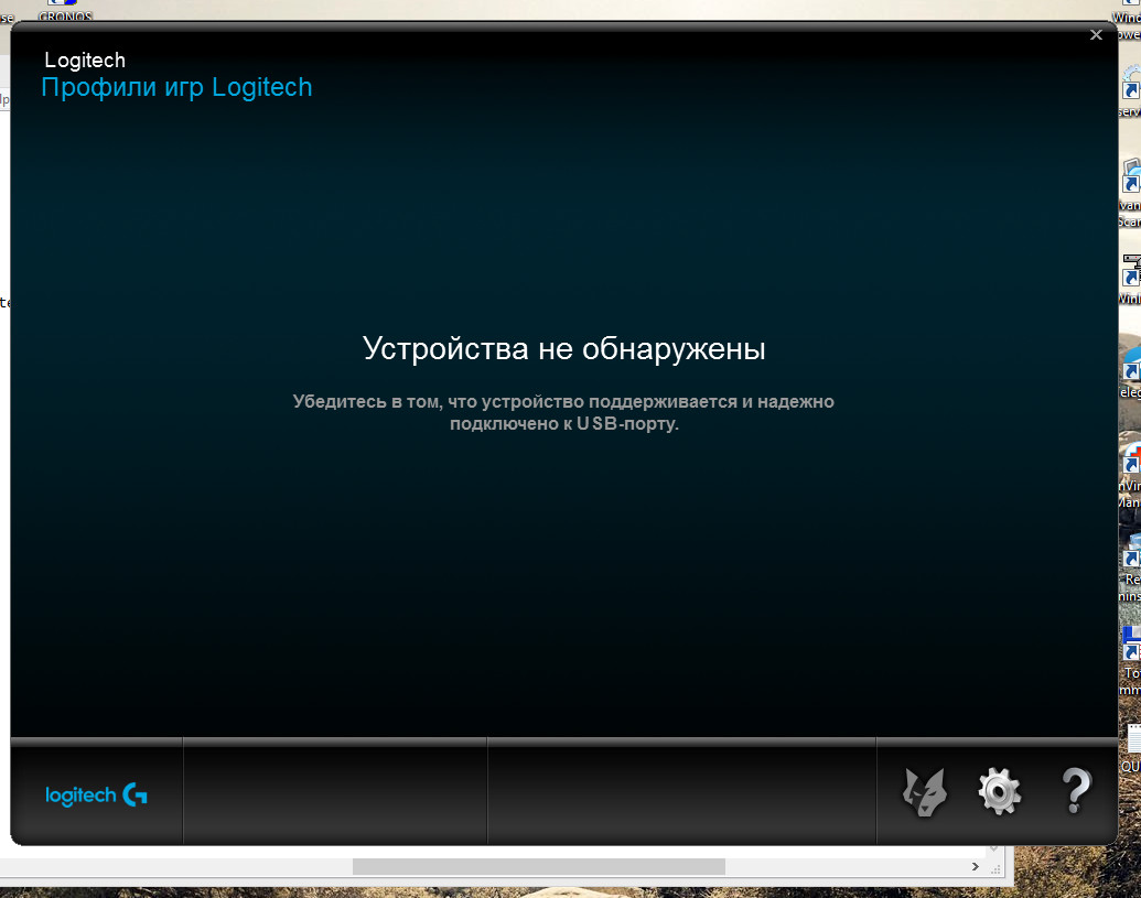

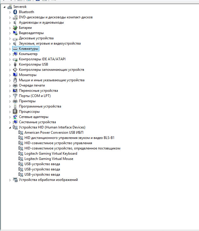

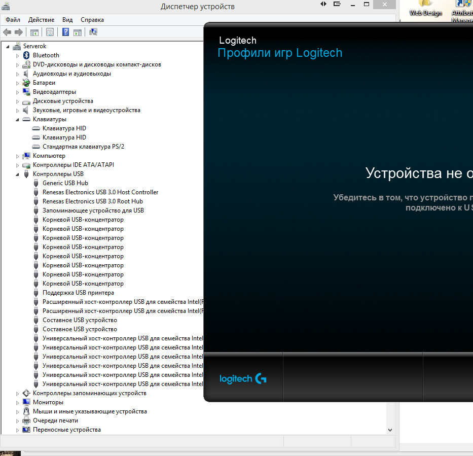

Добрый день.
Столкнулся с проблемой - на пк (win 8.1 x64) установлена logitech Gaming Studio (LGS_9.02.74_x64_Logitech) найденная на сайте logitech, но не в разделе G19. В разделе G19 дистрибутивы не скачиваются - выдается ошибка. Есть ли у кого-ибо дистрибутив именно для версии Windows 8.1 точно работающий с этой клавиатурой?
Клавиатуру эту подключил по USB 2.0 (правда без БП), но она как-то странно определяется в диспетчере устройств.
Читая тему, я так понял что она должна определится и без БП. У меня же - нет. Вот что в диспетчере.
После ее подключения появляются 2 клавиатуры HID, Generic USB Hub, Logitech Gaming Virtual Keyboard,Logitech Gaming Virtual Mouse. В ПО в разделе профилей (и вообще нигде) я не вижу что G19 обнаружена.
Сталкивался ли кто-нибудь с подобной проблемой?

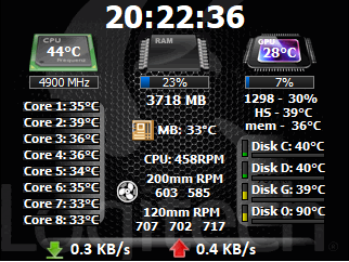

скрин + апплет
screenshot 2023-10-26 20-29-06 001.png [ 42.76 КБ | Просмотров: 10023 ]
2023-10-26.zip [26.05 КБ]
