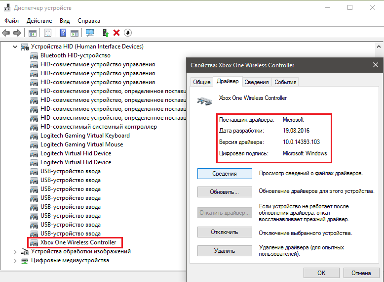

В новой сборке Windows 10 14393.103 (обновление KB3176938 пока доступно только для инсайдеров) обновилась версия HID-драйвера для XBox One геймпада:
10.0.14393.103
45588.png [ 55.16 КБ | Просмотров: 2072 ]
В аннотации к обновлению написано:
Цитата:
Improved compatibility of using Xbox One controllers with various games.
9950X3D | MSI X870 TOMAHAWK | Kingston FURY [KF560C30BBEAK2-64] | GIGABYTE RTX 4090 Gaming OC | Creative SBZ | БП Thermaltake GF3 1200W

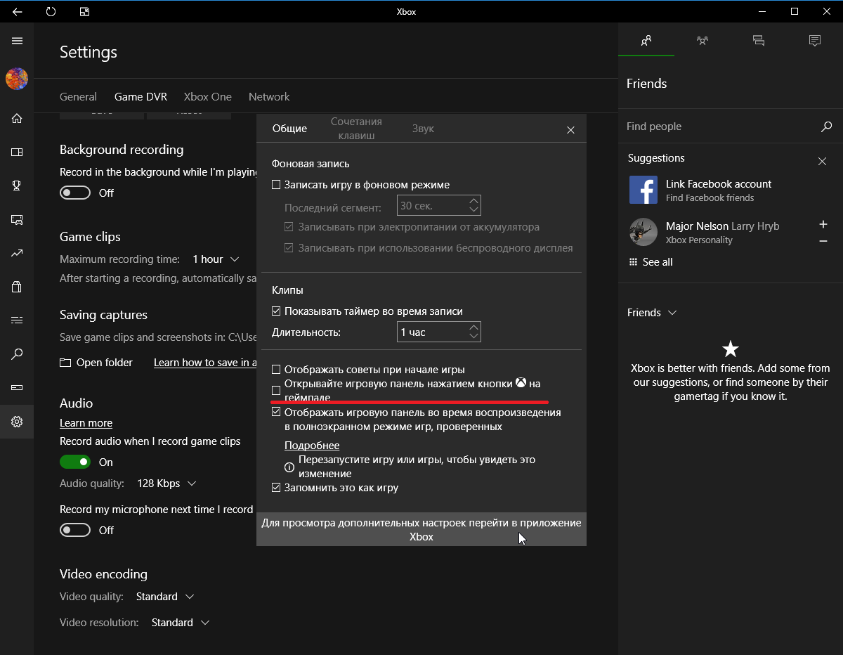

Регистрация: 03.12.2008
можно ли как-то отучить xbox one геймпад от стима ? а то уже надоело -случайно нажмешь guide button и поверх игры открывает это чудо(стим биг пикча).
потом выключаешь геймпад -зажимаешь кнопку на 5 сек и это нечто опять всплывает.
Ты сначала расскажи, как ты его к нему приучил))) У меня Big Picture только на F710 включается по центральной кнопке.
Game DVR выключаешь и всё.
да. собственно сейчас пришла мысль его снова включить)
в итоге при нажатии кнопки guide на экране ничего не появляется, проблем как с SBP Не возникает.
разве что нужно нажать кнопку B, чтобы вернуть управление камерой.
в некоторых играх при нажатии этой кнопки экран 2 раза мигает более ярко, чеи обычно. хз что это значит
ну и самое главное - при выключении геймпада не всплывает окно стима.
з.ы. конечно жаль, что майки так поднасрали стиму с Big picture. но и вольво тоже не далеко ушли -после выпуска стим контроддера забили на какие-либо улучшения для xbox пада.
хотя там многово и не надо было. всего-лишь добавить кастомизацию настроек guide button, чтоб каждый настроил по вкусу

ZAMHome писал(а):
Выключаю всегда.
Включаешь обратно Game DVR, потом вызываешь игровую панель по Win+G, там лезешь в настройки и снимаешь галочку с чекбокса, как на скрине, потом выключаешь Game DVR.

carsar1, ну ты понял.
Включи, если выключено, "DVR для Игр" в настройках приложения XBox.
Вызови по Win+G панель "Game DVR" (Steam должен быть запущен), поставь галочку на "Открывать игровую панель нажатием кнопки #77 на геймпаде" и Steam не будет реагировать на кнопку #77. Соответственно, чтобы вернуть возможность вызова Big Picture по кнопке #77, нужно убрать галку.
После проделанных манипуляций можно опять выключить "DVR для Игр" в настройках приложения XBox.

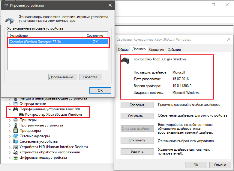

Регистрация: 15.03.2010
Я вот не пойму,только у меня проблемы с F710 на win10? Или такими падами ни кто уже не пользуется?
Сделал так:
Установка для windows 10 x64:
Сначала разрешим разовую установку неподписанного драйвера: параметры - обновление и безопасность - восстановление - особые варианты загрузки - перезагрузить сейчас.
В появившемся меню выбираем особую загрузку, выбираем отключить обязательную проверку подписи драйверов (кажется, F8 или F9).
Теперь скачиваем драйвер y adi.sk/d/9JnTqFixmBmYr (удалите пробелы в ядиск, так как прямы ссылки тут размещать нельзя). Это последняя версия от октября 2015 года для windows 10 x64. Распаковываем, устанавливаем через диспетчер устройств, соглашаемся на неподписанный. Всё, у вас полностью рабочий контроллер.
Геймпад появился в устройствах и принтерах как F710,а в дисп.устр. как контроллер 360 для win.
Работает минут 10,потом даже во время игры отрубается. Помогает только вытащить на пару мин. батарейку. Но потом опять так же отключается.
Может кто то поделится способом решить данную проблему.
Зачем он нужен? Десятка сама драйвер скачает на Х режим. Правленый нужно было только на семёрке подсовывать.
Батарейки менял?
Есть возможность на другом ПК проверить?
Драйвер для D установлен -> ftp://ftp.logitech.com/pub/techsupport/ ... 10_x64.exe
ZAMHome
Можно пожалуйста пошагово всё. Как удалить правильно дрова и как всё правильно поставить.
Ryzen 7 7800x3d,MSI MAG X870 TOMAHAWK WIFI,MSI GeForce RTX4080 SUPRIM X,Samsung SSD 980 Pro M.2 2TB,ADATA XPG Lancer Blade RGB32Gb,Samsung OLED G6G60SD
Куратор темы
Регистрация: 05.08.2008
Откуда: Санкт-Петербург
Фото: 38
Что значит "правильно"? Всё делается штатно.
Зайди в диспетчере устройств и удали свой "правленый" драйвер для F710 (свойства->драйвер->удалить).
Переведи геймпад в режим D, поставь-> ftp://ftp.logitech.com/pub/techsupport/ ... 10_x64.exe (если уже стоит, удали и поставь заново).
Переключи обратно в X, винда сама поставит драйвер для X режима.
Не поможет, проверяй геймпад на другом ПК. Если и там то же самое, значит проблема в паде.
ZAMHome
Всё сделал как Вы сказали,пока работает!!!
Спасибо огромное!
