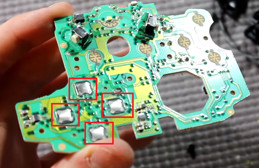

Что то крестовина на one при нажатии вниз, стала выдавать двойные нажатия. Один раз нажимаю на нее, а она срабатывает как два или несколько раз. В менюшках проскакивает, в играх нажимаю вниз а игрок не приседает а несколько раз садится. В чем может быть проблема? Легко ли разбирается пад? Думаю разобрать и прочистить, может поможет?
Если планируешь добраться до кнопок DPad - не очень. Нужны отвёртки с специальными битами нужны: Torx T8H и Torx T6.
Боюсь чистка ничего не даст, там запаянные на плату фиговины:
DPad.png [ 961.52 КБ | Просмотров: 1065 ]

Регистрация: 14.01.2008
Откуда: СПБ
ZAMHome Блин, реально запаянные фигнюшки, и как теперь чинить, всю плату покупать что ли. Раньше было проще, заменил резиновые прокладки и все, а тут самую нагруженную часть в файтингах взяли и припаяли. Всетаки попробую разобрать и посмотреть что да как, деваться некуда. А отдельно видели эти платы на али?
Нет, т.к. не интересовался. Вряд ли новую реально найти за адекватную цену, если только донора, где-то взять. Только надо учитывать тот факт, что платы от геймпадов первой\второй\третьей ревизии - разные.
Откуда: СПБ
ZAMHome
ну вообще засада. Гарантии нет потому что брал из за бугра а сам получается починить не смогу. Спасибо за помощь.
