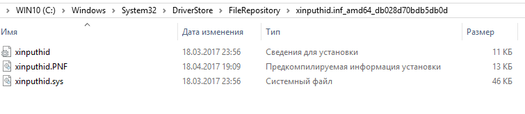

Драйвер лежит тут:
driver.png [ 10.46 КБ | Просмотров: 1289 ]

I quess from date these are from Creators Update build 15063.0, but If you extract same files from Anniversary build 14393.0 without .cat signature file driver will not install
I tried searched all Windows catalog for .cat file for this driver and I can't find anything :(
Куратор темы
Регистрация: 05.08.2008
Откуда: Санкт-Петербург
Фото: 37
Peterek83
So. Only the driver for 7 and 8 is freely available.
It is not possible to pull out or save the digital signature file of the xinput HID driver with standard Windows tools.
Only Microsoft will help you))) I do not know how to do it ...
Digital signature files are stored here:
C:\Windows\System32\CatRoot
C:\Windows\System32\catroot2
9950X3D | MSI X870 TOMAHAWK | Kingston FURY [KF560C30BBEAK2-64] | GIGABYTE RTX 4090 Gaming OC | Creative SBZ | БП Thermaltake GF3 1200W

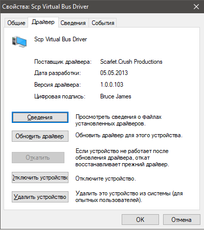

Регистрация: 20.10.2007
Вчера немного пообщался с разработчиком InputMapper. Он рекомендует использовать официальный адаптер Sony для подключения без проводов, а не обычный BT адаптер. Говорит стабильность связи лучше, задержки меньше + в его проге эксклюзивный режим нормально работает только с таким адаптером либо по проводу.
Куратор темы
Фото: 37
Драйвер, что в DS4Windows, что в InputMapper используется один и тот же, ему четыре годика уже:
SCP.png [ 16.48 КБ | Просмотров: 968 ]
Эксклюзивный режим, вообще, вещь капризная, особенно на десятке.
Касательно оригинальный свисток vs bluetooth адаптер - вопрос спорный, что лучше, именно, для этих двух утилит. Например, отключение по таймеру и просто отключение по PS+option, в случае использования фирменного адаптера, не реализовано ни в DS4Windows, ни в IM. Или уже поправили в IM? Я просто не пользуюсь, мне как-то DS4Windows привычней, она функциональней в плане кастомизации управления:
