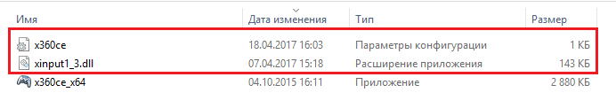

Подскажите пожалуйста геймпад defender game racer turbo rs3, в Х360 эмуляторе все работает, загораются кнопки, которые нажимаешь, в играх не получается играть, в Vikings - Wolves of Midgard только меню листается, в самой игре порсонаж не реагирует, в Halo Wars, Mass Effect Andromeda вообще его не видит.

frai, для 64 битных игр нужна 64 битная версия эмулятора, для 32 битных 32 битная, соответственно -> http://www.x360ce.com/
Прежде чем файлы эмулятора кинуть в папку с игрой, проверять этим -> https://yadi.sk/d/tePbjDrdk9EBV
9950X3D | MSI X870 TOMAHAWK | Kingston FURY [KF560C30BBEAK2-64] | GIGABYTE RTX 4090 Gaming OC | Creative SBZ | БП Thermaltake GF3 1200W

спасибо, я эмулятор не закидывал в папки игр

frai,
вот эти два файла нужно закидывать в папку с EXE-шником целевой игры
