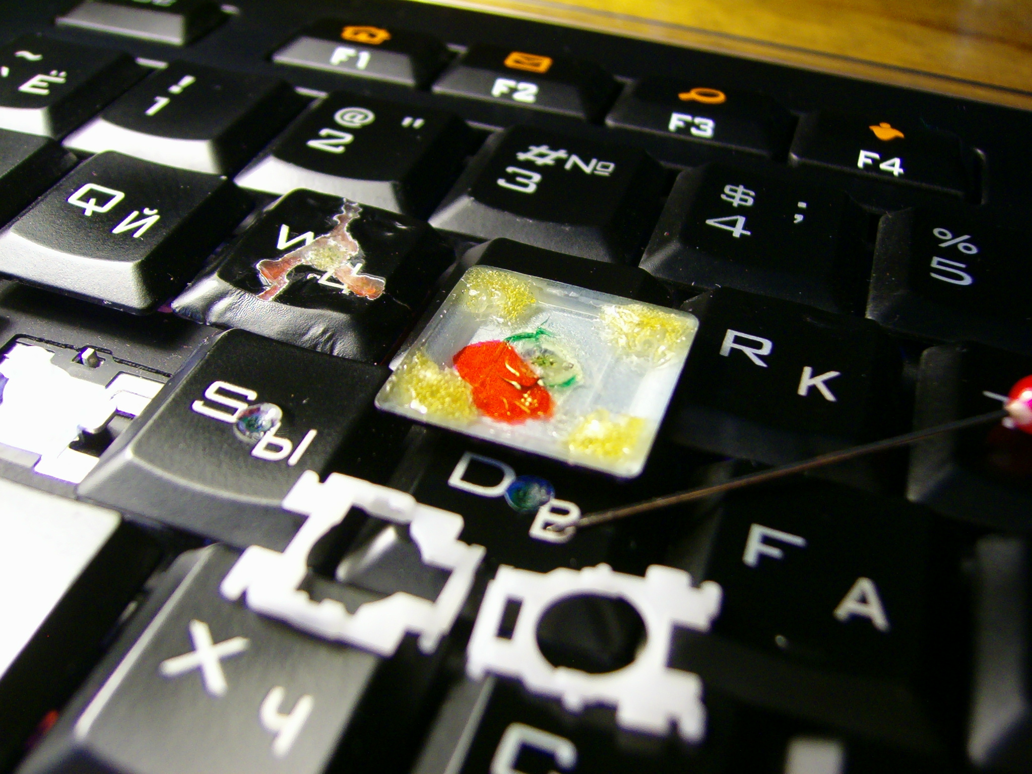

Azraelle писал(а):
Лажатековские капы из тонкого, крашеного абс. Этого достаточно, чтобы в помойку их отправить.
см на фото W, на срез краски - это те самые крашеные от Logitech Illuminated k740, прошли плавку паяльником, клейку дихлорэтаном и подрезку бритвой - край красящего слоя даже и недумает шелушиться за последующие 4 года игры

п. 3.14 ПК
Ну и зачем ты хлам свой притащил? Если ты не видел нормальных капов зачем ты вообще рот открываешь? Сиди, онанируй на ргб подсветочку.

Azraelle
быдло всегда издалека видно - особенно если пишет со второго одноразового аккаунта
твой вопрос был про качество краски логитеков - я на него ответил чистыми фактами, и с такими аскими испытаниями краски, которые никто и никогда неделает своим капсам
...включая твои хваленые пбт :D
