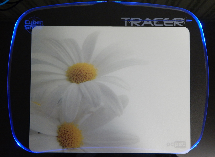

Я тут пластик приклеить не могу. читал отзывы, смотрел видео о клеящихся ковриках — почти все плохо клеятся.
может и мой не высох а так и должно быть?
если наклеить сверху получается некрасиво.
on top.JPG [ 172.72 КБ | Просмотров: 3190 ]
Хотел оторвать и наклеить вместо, чёт рука не поднялась оторвать. такую красоту портить.
