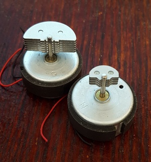

Проверил геймпад в game test controller.Почему при нажатии на левый триггер при 100% геймпад вибрирует и аж трясется, а на правом таком нету(то есть геймпад не трясется уже).Это брак? И почему вообще в играх вибрация какая-то слабая, так у всех?

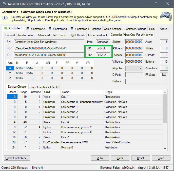

electrifying писал(а):
И где можно vid/pid посмотреть
Например x360ce эмулятором:
эмуль.png [ 54.99 КБ | Просмотров: 1058 ]
Вибрировать должны одинаково. В играх по разному бывает. Где конкретно слабая вибрация?
Вот сейчас снова в game test проверил.Если жать левый триггер то при 100% геймпад как бы трясется и немного слышен тррр, а на правом когда так жмешь там просто на 100 он тоже вибрирует, но уже геймпад не трясется.Просто как будто вибрация на одну сторону идет.
Поменяй. Если это напрягает.
Меня просто интересует, не брак ли это.
Я понять не могу о чём речь. Там, когда тест запускаешь, можно выбрать вибрацию всех моторов или по отдельности, моторов в курках и классических моторов. Классические моторы вибрируют по разному, там грузики по разному располагаются. Моторы в курках вибрируют одинаково, с одинаковой интенсивностью. Дребезжать могут курки(-ок), если пальцы с курков убрать.
Я тестировал только классическую вибрацию, импульсивная работает хорошо.При классической когда жмешь на левый триггер начинает трястись геймпад, а когда на правый триггер жмешь такого нету.Вот я об этом спрашиваю, нормально ли это.
Точнее не грузики по разному, а сами грузики разные.
То есть, это не брак и нормально все?
Смотри картинку над своим постом. Как сам думаешь?)))
