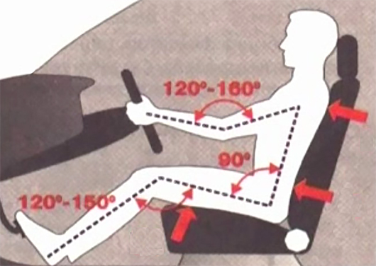

Главный недостаток большинства геймерских кресел это закос под гоночное кресло, что изначально неверный подход.
Водительские кресла создавались с учетом посадки водителей в машине, чтобы было удобно управлять машиной, выжимать педали, менять передачу, крутить баранку и при этом уменьшить нагрузку на мышцы и суставы.
Ключевой момент что угол между спиной и тазом должен быть 90 градусов:
posadka6.jpg [ 128.93 КБ | Просмотров: 11875 ]
Физиология у всех разная, но как правило этот угол около 90-100 градусов.
Ступни относительно ноги тоже должны оставаться в естественном положении, т.е. 90 градусов.
Именно поэтому, задняя часть сидушки у гоночных кресел утоплена, чтобы сохранить прямой угол для спины, при этом ноги могли спокойно доставать до педалей, а руки не слишком вытянуты или зажаты.

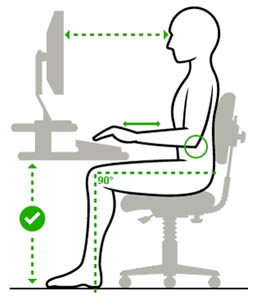

Сидя за компьютером тоже важно сохранить прямой угол между спиной и тазом, но поскольку за компьютером нам не нужно тянуться к педалям и вытягивать руки к рулю, то грамотная посадка отличается:
pravila2.jpg [ 29.13 КБ | Просмотров: 11875 ]

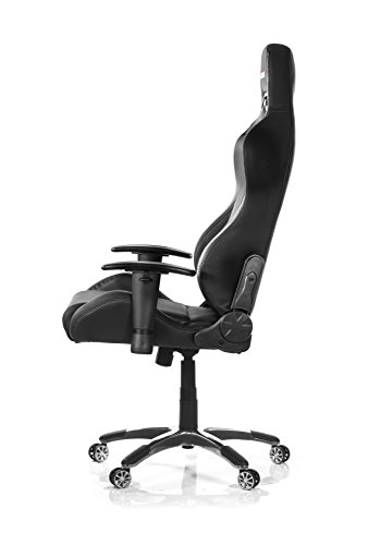

При этом типичное геймерское кресло выглядит как-то так:
31sIqA5SOgL.jpg [ 14.67 КБ | Просмотров: 11875 ]
Задняя часть провалена, что ломает правильную посадку.
У некоторых геймерских кресел в этой области отдельная подушечка, но это не решение проблемы. Подушка продавливается и при этом жестко не зафиксирована.
Тоже самое относится к поясничной поддержке, у геймерских кресел она в лучшем случае представлена в виде подушечки, что неправильно, поясничная поддержка должна быть жестко зафиксирована.
Сядьте в любую машину с регулируемой поддержкой и увидите, что там не елозящая подушка, а жесткая поддержка.

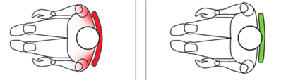

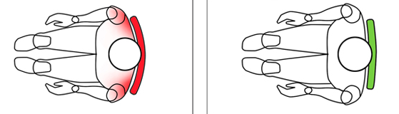

Ну и "боковая поддержка".
Если в спортивном автомобиле это необходимо для реальной поддержки в поворотах, то в компьютерном кресле оно как минимум бесполезно, а для людей с широкими бедрами к тому же может стать причиной большей усталости, потому что будет снижаться кровоток при плотной посадке.
Лишняя "поддержка" вокруг спины тоже не просто бесполезна, а вредна для осанки

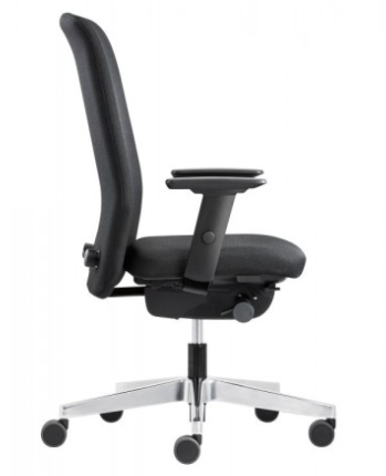

А вот пример более или менее приличного офисного стула, хотя тоже не идеал:
Screen Shot 2017-10-12 at 22.16.56.png [ 80.25 КБ | Просмотров: 11875 ]
Сидушка прямая, не под углом и задняя часть не провалена.
Край сидушки наоборот уходит вниз, что снижает нагрузку и улучшает кровообращение.
Сидушка также регулируется вперед-назад и возможность дополнительного наклона вниз.
Регулируемая спинка и поясничная поддержка.
Полноценный синхромеханизм
Да, выглядит не так пестро, но по эргономике на голову выше игровых кресел.

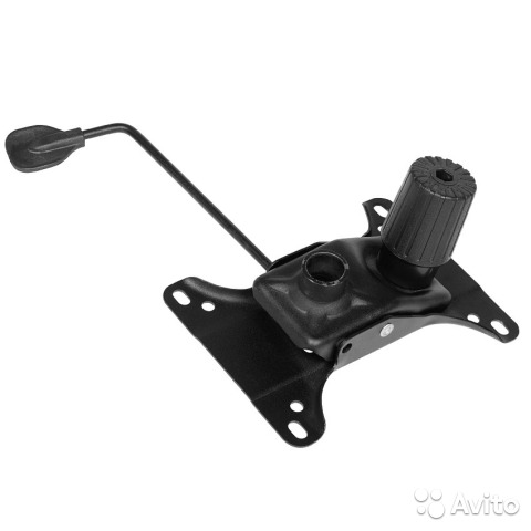

Frog_4 писал(а):
а вот что такое простенький китайский механизм, хотелось бы услышать подробнее
Это базовый механизм качения, он самый распространенный.
2699321038.jpg [ 19.15 КБ | Просмотров: 11810 ]
Когда откидываешься на нем, то каркас с сидушкой и спинкой откидываются на идентичный угол и получается лишняя нагрузка на ноги.

Btulhu писал(а):
Модель не написали
Это Interstuhl EVERYis1
Но у разных магазинов оно может называть по разному.
https://www.chairgo.de/markenshops/inte ... lieferzeit
И нужно иметь ввиду, что эргономичные стулья бывают в разной конфигурации, соответственно с разными функциями и разной ценой.
Я брал, так называемую акционную модель.
Это когда магазин размещает у производителя большой заказ на определенную конфигурацию, что в итоге выходит дешевле, чем самому заказать такую конфигурацию.
Преимущество еще в том, что такой заказ привезли через 5 дней, а персональную конфигурацию нужно ждать от 3х недель.
Цитата:
Вот пост от пользователя Fauver с ixbt, он там довольно много полезного описал:
В целом, я с ним согласен.
Но он больше уделяет внимание топовым моделям ближе к 1000€.
У меня был бюджет около 300€ и основной выбор был между Profim Xenon 10SFL и этим Interstuhl, остановился на последнем, когда посидел в обеих в шоуруме, спинка у Profim показалась более хлипкой.

это более-менее правильный вариант ? (пофигу на механизм, я об остальном)
А кто его знает, вот честно) Приходите в магазин и садитесь в него.
Добавлено спустя 58 минут 47 секунд:
На profim 111 sfl похоже кресло defo comfort. Правда, и цена там сильно похожа)
