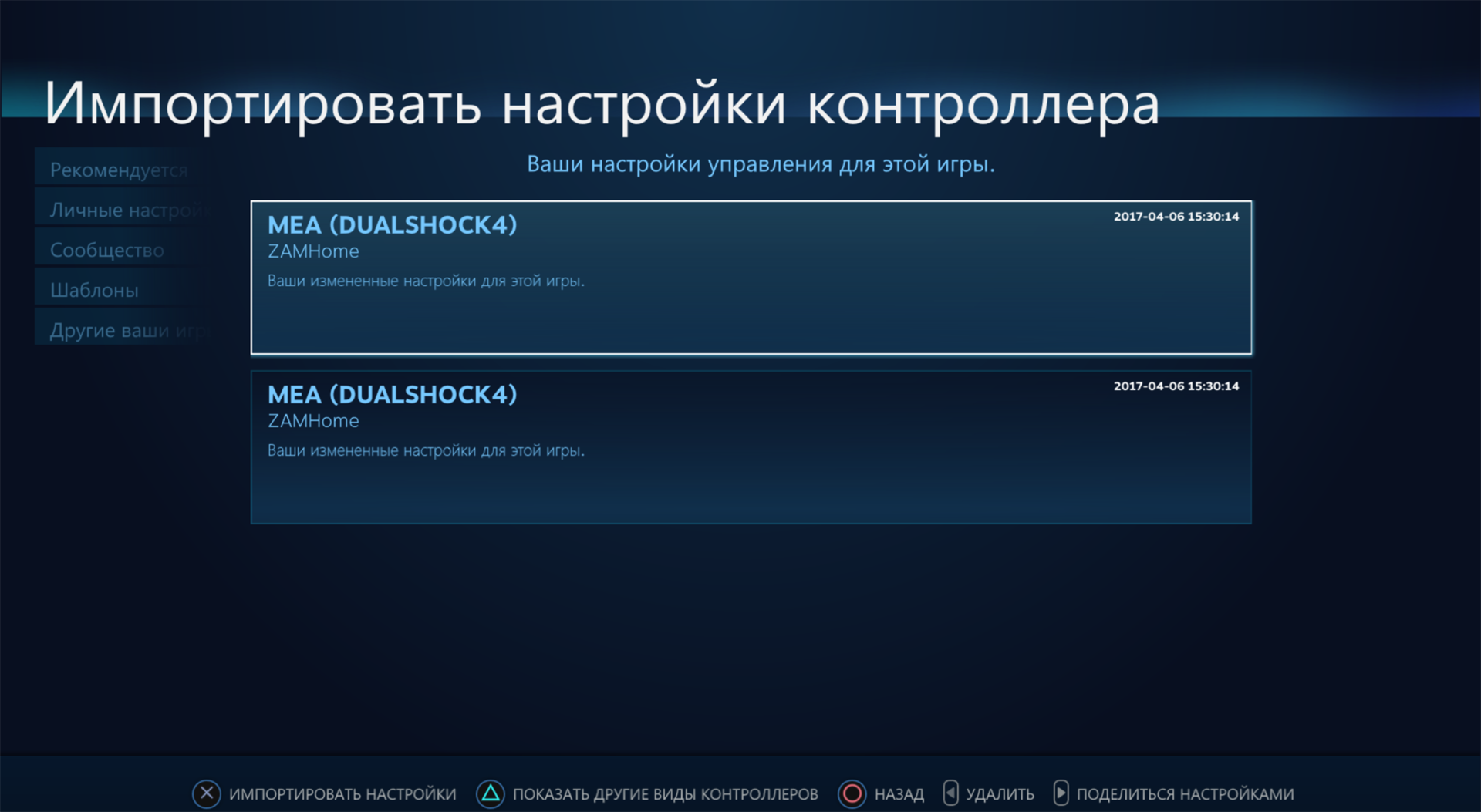

IDDQD, потому что - Steam. Проблема известная. Решение ты сам написал. Ждать исправления от Valve можно до пенсии. Вот, например, из последних багов: В последнем обновлении клиента Steam, поломали нормальную инициализацию DS4, подключённого через родной свисток. Не работает вибрация и не меняется заданная для пада подсветка (если включаешь геймпад, когда steam уже запущен), нужно зайти в steam-настройки геймпада, тогда геймпад полноценно подцепится. Почему-то все сохранённые для DS4 профили, отображаются в двух экземплярах:

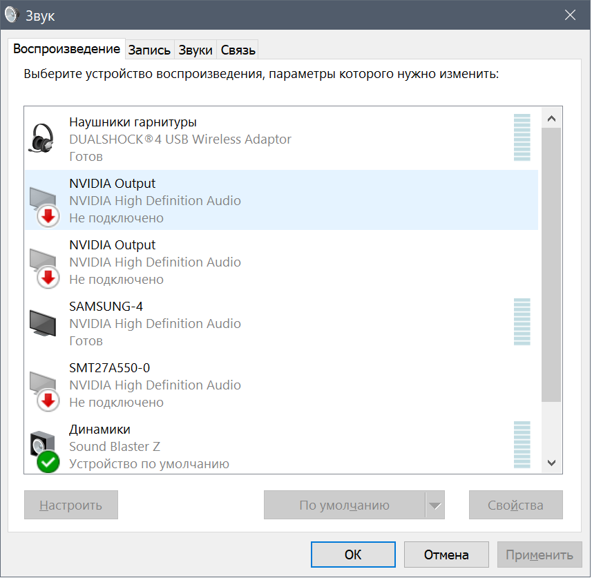

Подскажите,в чем дело?С недавних пор DS4 при подключении по кабелю выключает звук,работает только через наушники.Раньше звук что по свистку,что по кабелю шел на внешние динамики.

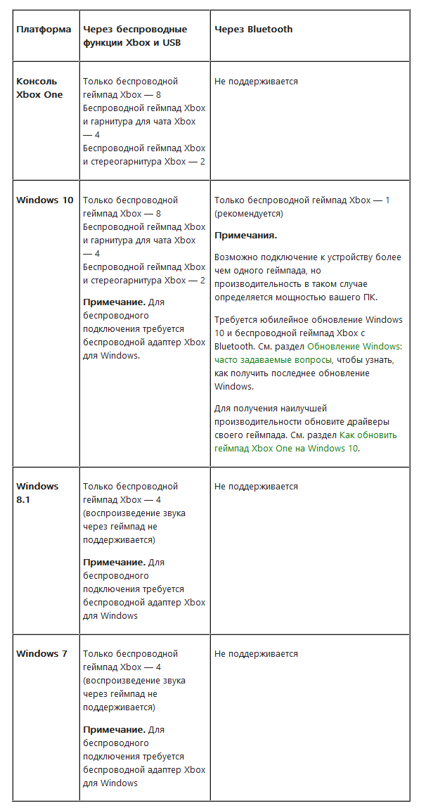

Shizo, беспроводной адаптер (Xbox Wireless Adapter for Windows) поддерживает одновременное подключение: восьми геймпадов, или 4 падов с моно гарнитурами, или 2 падов с стереогарнитурами. Если у тебя уже есть адаптер, для второго пада адаптер не нужен. В случае с Bluetooth подключением, официально можно подключить один геймпад, но теоретически можно и больше. Я подключал одновременно DS4 и XBox One третьей ревизии к одному Bluetooth адаптеру, всё работало нормально.
