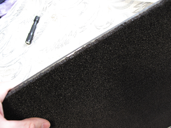

iG0Lka Краска какая может подойти для стекла? Скажем так предпочтительней... У меня есть набор аэрозолей, если не изменяет память это алкидные эмали, я не знаю применимы ли они. Может другие купить?

djhardcut писал(а):
это алкидные эмали
да. я такой красил. купил в магазине автозапчестей.
после 3 слоев такой краски, я еще дополнительно напылял грунтовку защитную - stone chip
http://www.tanklavarustus.ee/img/p/610-900-large.jpg
на неё кожу клеил моментом.

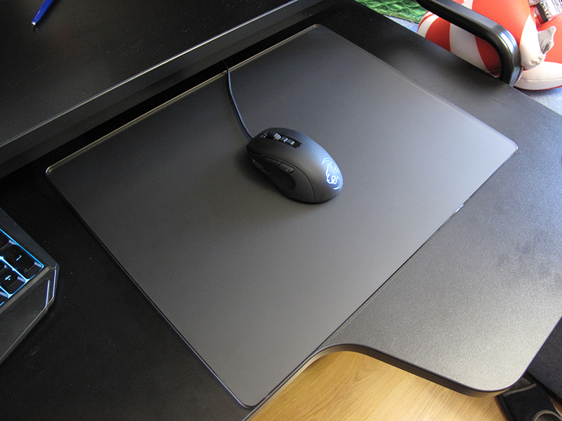

Сегодня получил своё стекло из которого буду делать ковер. Ниже пару фоток и видео, немного погонял в CS GO. Параметры, напомню, были следующие:
Стекло: Сатинат Nippon Sheet Glass (Япония), химическое матирование с одной стороны, закаленное, цвет в массе бронза.
Размеры: 450mm x 350mm x 6mm
Кромка: полированная
Углы: округленные R10
Делюсь впечатлениями, от того, что на данный момент есть:
Во-первых, про материал: Трогал и механическое матирование и разумеется химическое. Для ковров однозначно делайте химию. Поверхность получается гладенькая, как кожа, ни разу не шершавая, очень скользкая.
Во-вторых, наблюдение для геймера: поверхность получилась Speed, без залипания в начале маленьких движений. Сейчас нижняя сторона ковра не покрашена, но позиционирование курсора адекватное, по крайней мере (настройки CS GO 1000cpi*1 и 400cpi*2.5). я пока явных косяков не заметил, если замечу, сообщу позже. На 360 градусов прицел проходит на то же расстояние, что и тряпка (эталон). Кстати, вчера пробовал поиграть на куске какого-то пластика от чемоданчика для документов, и блин, к моему удивлению, были пропуски на всех настройках LOD у Pixart 3310. КАК!? :) Ну да ладно... В общем поверхность получилась рабочая, игровая, можно было бы уже на этом и остановиться, но все-таки нужно мне доделать ножки/подложку, и решить что делать с покраской, и нужно ли её вообще делать.
Минусы для меня следующие:
1. Гремишь мышкой по нему, тряпка все эти удары амортизорует, стекло, увы, нет.
2. Глайды мышки, абсолютно точно будут уходить быстрее чем на тряпке, даже на химическом матировании.
3. На ланы с ним ездить, конечно, не так практично, как с тряпкой. Неудобная перевозка, относительно тяжелый. В идеале кофр для него сшить бы... Ну, места на столе тоже не всегда хватает.
4. Если на него попадают соринки, мышка начинает скрежетать. :) Ну это не то что бы косяк, но смахивать пыль нужно.
нет. если матирование нормальное, то фторопластовые ножки не изнашиваются. они зеркалируются и в таком состоянии могут годами жить.

iG0Lka Ну посмотрим. у меня чутка зазеркалировались за день. Не было раньше такого на тряпке. Вообще я так понимаю, все будет зависеть от чистоты ковра, если будет пыльный то изцарапает глайды

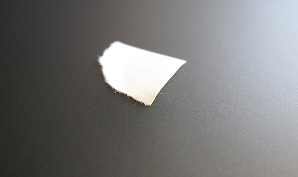

Покраска дна у меня была не удачная :) , не смотря на то, что обезжирил, может краска старая уже... В общем, в итоге краску снял и наклеил автомобильную звукоизоляцию. Получилось хорошо, на столе лежит не двигаясь.

djhardcut писал(а):
Матировки второй стороны скорее всего не будет, хотя может и сам протравлю аккуратно, химия эта есть в магазине.
это бруском делается - берется средний по зерну, ровной стороной на стекло, с водой, и по диагонали возим до ровного мата
диагональ именно чтоб равномерность обеспечить - толькко вдоль одной стороны, будет полосить страшно
а друг тебе не сказал - где он его покупал ?
маханическое полируют если под мышки, и делать это самому дома после покупки - готовое у стекольщиков нельзя применять 1/1 без доработки
неделю от играй - залипание не курсора, а корпуса мышки - появится только после засаливания стекла
у мателюкса меньше чем у самостоятельно полированого мателюеса, и еще больше у мехматирования
ага - стучать мышкой апо стеклу, можно но громко - не для часто переставляющих лоусенсовиков
djhardcut писал(а):
4. Если на него попадают соринки, мышка начинает скрежетать. Ну это не то что бы косяк, но смахивать пыль нужно.
прост рукой перед каждой посадкой за комп - и обтереть руку об майку, так нескк раз
ткань майки, рельефная и вполне хорошо снимает пыль с кожи
картон от ящиков в хардами - там он трехслойный, и из него лепить кейс - лдвп в боковины как жескость, листы толстого поролона на стекло, пенку от хардов на торцы
это какраз показатель малого износа - а вот матовый большего, впрочем на жирном стекле ноги будут матовыми смотрется
мой g440 явно ел ноги быстрее чем сатинат мателюкс, причем за время всех экспериментов со стеклами, втч недополированными и жрущими - я даже одного комплекта ног не израсходовал

maxara Привет! Я не интересовался у него о их логистике и технологиях, в таких подробностях. У них стекольныя фабрика, в нашем городе самая раскрученая.
Кофр подруга сделает. :) Попросил её, объяснил, что хочу. Тут проблема в размерах, 450*350 уже в мой рюкзачек не влезет по ширине (в котором я обычно вожу клаву, мышь, наушники). Нужно, что то больше, если возить его. Но размер меньше не хотел делать, привык к размеру Razera.
По глайдам посмотрим, нужно время. Вечного конечно ничего не бывает, если что, закажу на алешенакачаныйпресс.

maxara iG0Lka а вообще, так ли необходима покраска днища? Сам сенсор фокусируется на верхней, матированной поверхности или на "подложке"- нижней строне? Вспоминая Стилсириес экспириенс i-1, у них был тот что поменьше, без покраски, вроде там и матировка была тоже односторонняя, если не путаю, работало ведь..
не знаю. скорее это вопрос эстетики.
картинка на сенсоре, при покраске черной краской "днища" становится заметно контрасней. лучше это или хуже для работы сенсора сказать не могу.
для аваго9500 из логитека g700 - необходимо матирование обратной стороны - без него курсор дрожит в простое, в движении такого уже нет
матирование это убирает полностью - краску непробовал, а просто налепить цветной изоленты тогда недогадался
именно краска есно необязательно - любой метод останавливающий просвет навылет, втч цветной аракал или твоя шумка-самоклейка - только чисто белый цвет нежелателен для 3310, впрочем на белёсом абразивном матировании работает 3366
