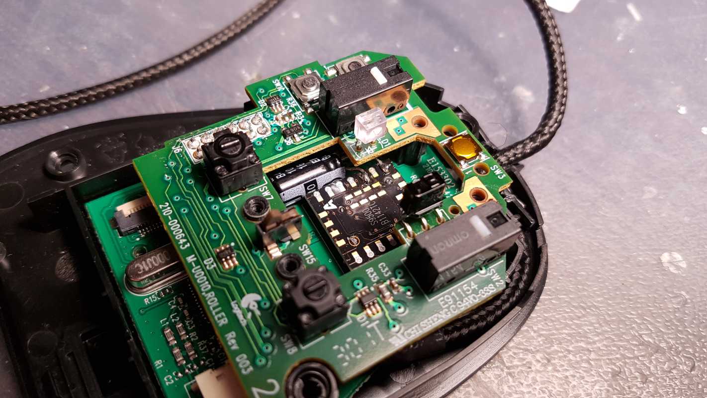

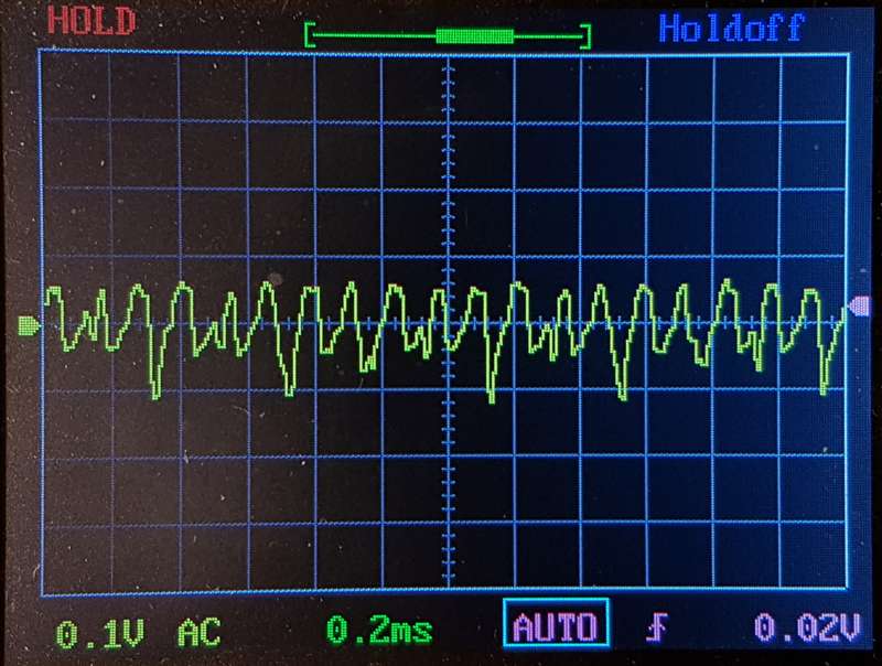

Предварительные результаты обнадеживают. Для удобства опытов пока что к площадкам питания сенсора припаял проводки, выведя их наружу. Выпаивать дочернюю плату с кнопками очень не хотелось, но паяльником подобраться вполне можно и так.

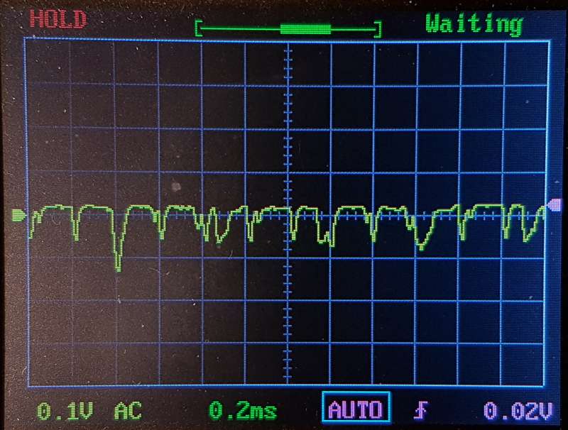

Измерения с осциллографом показали, что когда мышь стоит без движения на темной поверхности, очевидно, снижая мощность лазера, на линии питания сенсора возникает шум амплитудой почти 200 мВ и частотой порядка 10 кГц, который датчик и преобразует в слышимый писк.
Комментарий к файлу: Без конденсатора, простой
noise_stock.jpg [ 59.24 КБ | Просмотров: 5053 ]
При движении мыши или работе на светлой поверхности размах помех уменьшается до примерно 100 мВ, а писк при этом практически пропадает.

Приведенные значения следует толковать как приблизительные, поскольку в наличии у меня только карманный китайский JYE DSO150 стоимостью 20 долларов, который со столь тонкими материями работает не очень хорошо.

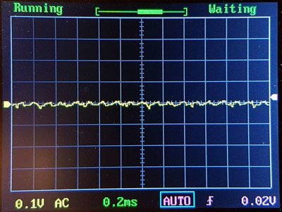

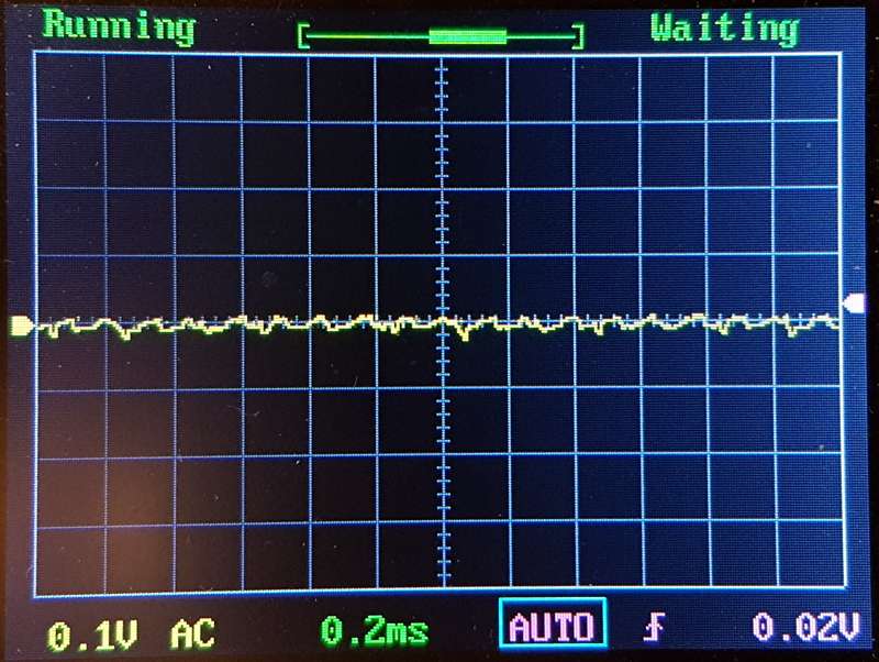

Добавление предлагаемого по ссылке выше конденсатора на 100 мкФ убирает шум с линии питания практически полностью, всякий слышимый писк при этом также пропадает, таким образом эксперимент можно считать успешным. Впрочем, столь огромная емкость меня очень смущает, поэтому я попробую провести эксперименты с конденсаторами поменьше.
Комментарий к файлу: Конденсатор 100 мкФ
noise_100uf.jpg [ 66.06 КБ | Просмотров: 5053 ]

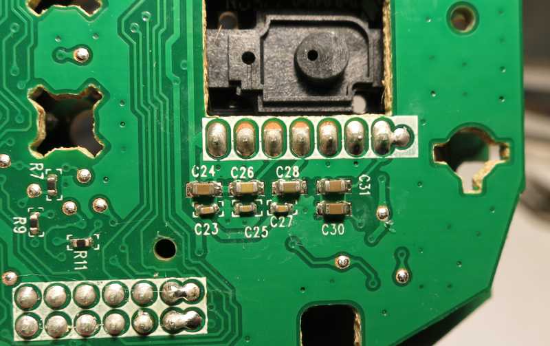

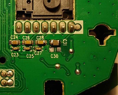

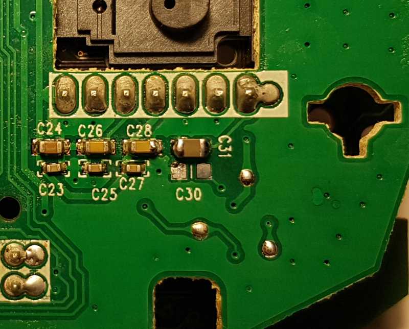

Подвожу итоги работы над мышкой. Документация на используемый в ней датчик Avago S9500 содержит типовую схему его использования, в которой указаны рекомендуемые емкости конденсаторов в цепи его питания. Производитель рекомендует устанавливать параллельно керамику на 0,1 мкФ и электролит на 4,7 или 10 мкФ в зависимости от используемого напряжения питания. Logitech в G500 же поставили два керамических конденсатора по 2,2 мкФ, они расположены на нижней стороне платы рядом с датчиком и обозначены C30 и C31.
caps_stock.jpg [ 45.04 КБ | Просмотров: 4976 ]
Изначально я их выпаял, чтобы измерить емкость и заодно проверить, не исходит ли все-таки писк от них и, убедившись, что пищит все-таки именно сам сенсор, решил попробовать заменить емкости на рекомендованные производителем.
Вместо C30 и C31 я поставил один конденсатор на 0,1 мкФ в корпусе 0805 — просто потому, что у меня были только они. Примерив самые маленькие танталовые на 4,7 мкФ и убедившись, что они не и не помещаются на плате по высоте и не дают заметного ослабления писка, вместо них я поставил на верхней стороне электролит на 10 мкФ, также обнаруженный в запасниках. Эффект не заставил себя ждать: размах пульсаций уменьшился до 60—80 мВ, а писк можно было расслышать только поднеся ухо вплотную к мышке. Электролитический конденсатор припаивается к выводам 9 и 11 датчика и удобно размещается вдоль него — надо только расположить его под небольшим углом, чтобы механизм колесика в него не упирался.
caps_replaced.jpg [ 54.1 КБ | Просмотров: 4976 ]
electrolytic_installed.jpg [ 114.05 КБ | Просмотров: 4976 ]
Пользуясь тем, что у меня в наличии была еще и G500s, которую я еще не переделал, я сравнил их друг с другом. Писк G500s был слышен сразу же после ее включения и заметно раздражал. Доработанную же G500 можно было услышать только приблизившись к ней ухом почти вплотную и угадав с его положением. Более того — спустя пару часов работы писк пропал совсем. С чем именно связано это явление, я говорить не берусь, но в целом проделанное лишний раз доказывает, что если производитель приводит в даташите какие-то цифры, то наверное делает он это не зря.

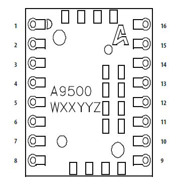

Без замены керамических конденсаторов эффект от добавления электролита также есть, но ощущается он более слабо и, видимо, требует установки большей емкости. Более детальных исследований я не производил. Возможно, в установке конденсатора большей емкости и нет ничего криминального, но лично мне подобный подход не понравился, поэтому и был выбран более трудновоспроизводимый метод.
sensor_pinout.PNG [ 16.77 КБ | Просмотров: 4976 ]
