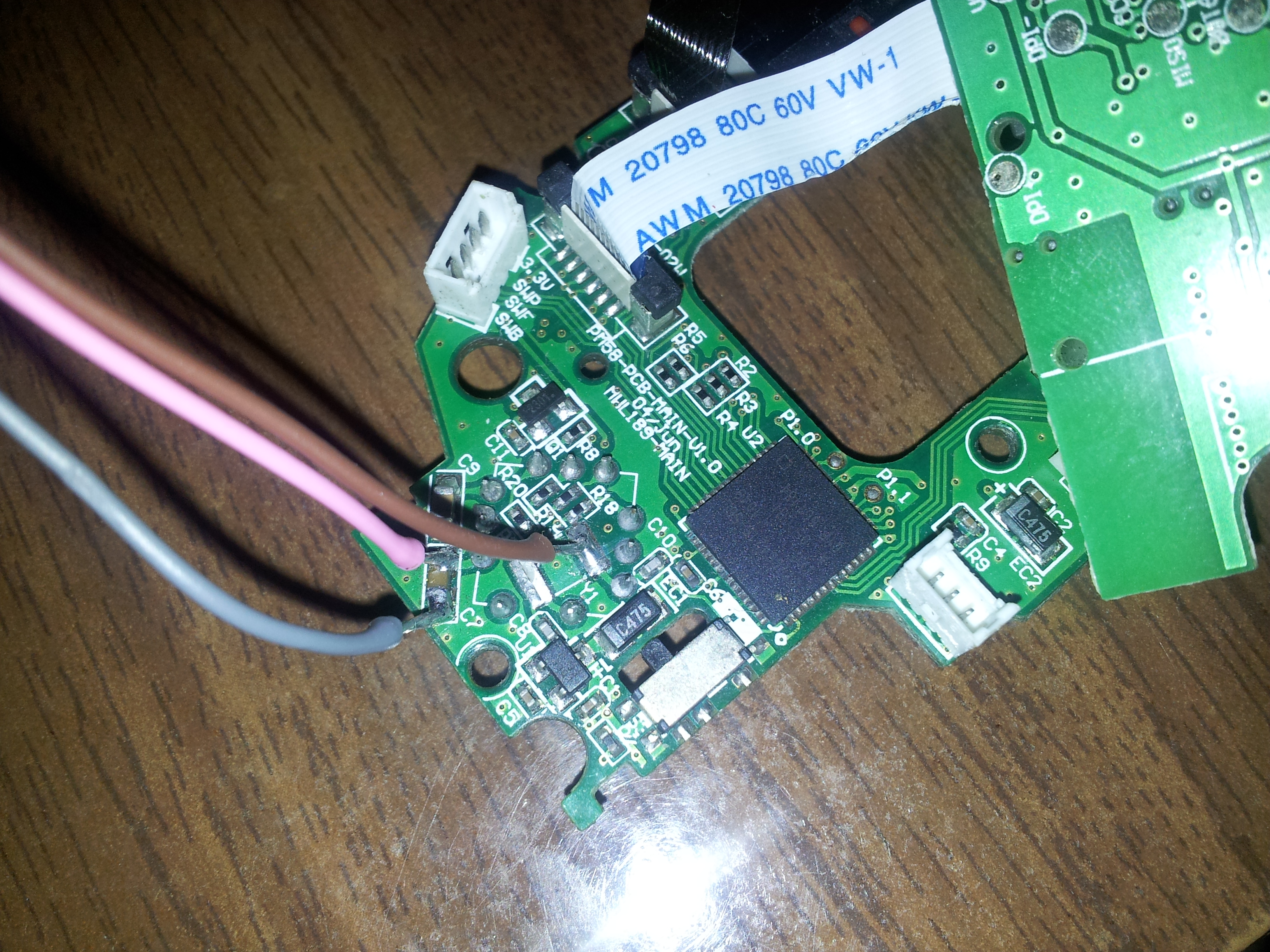

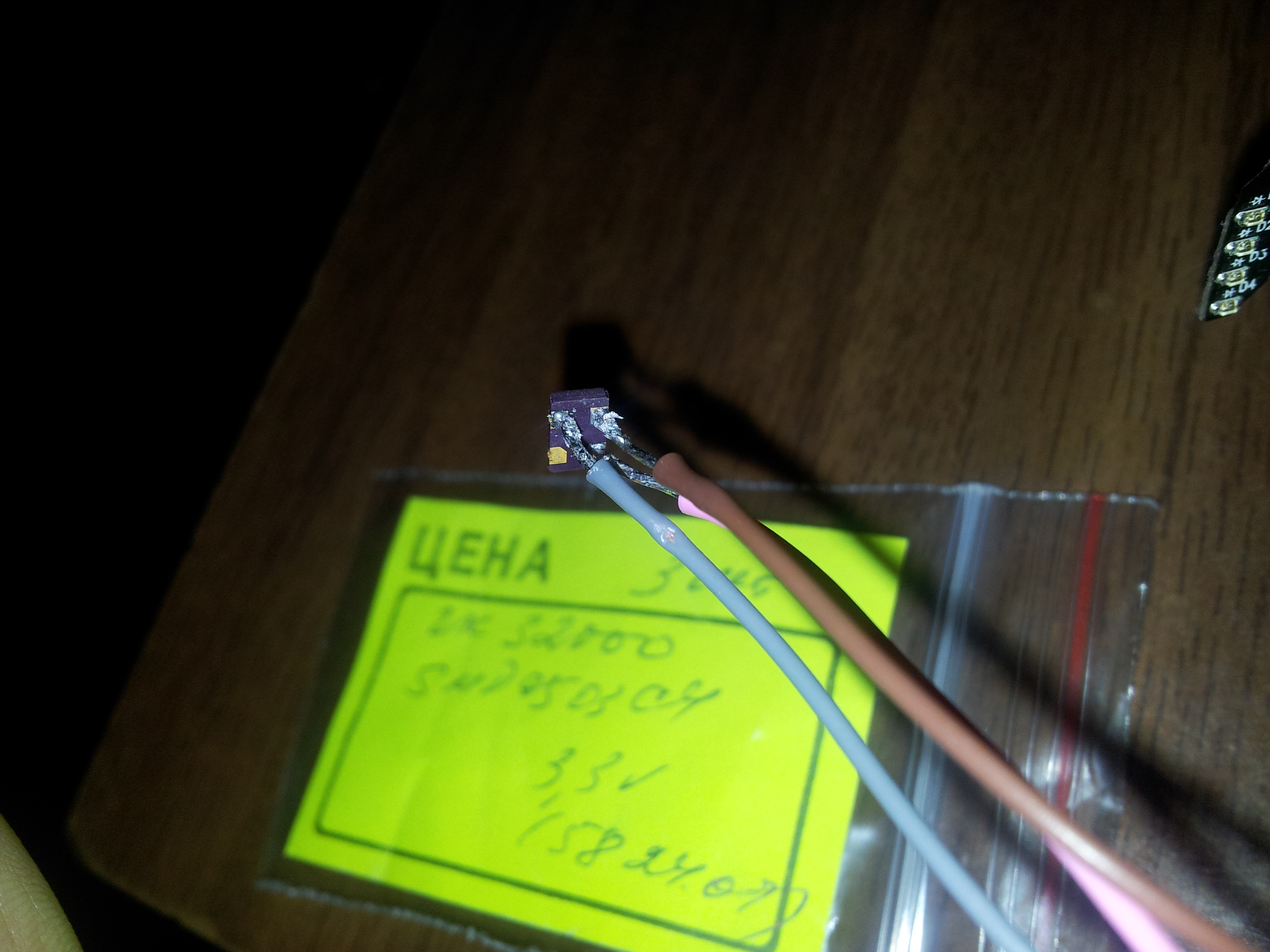

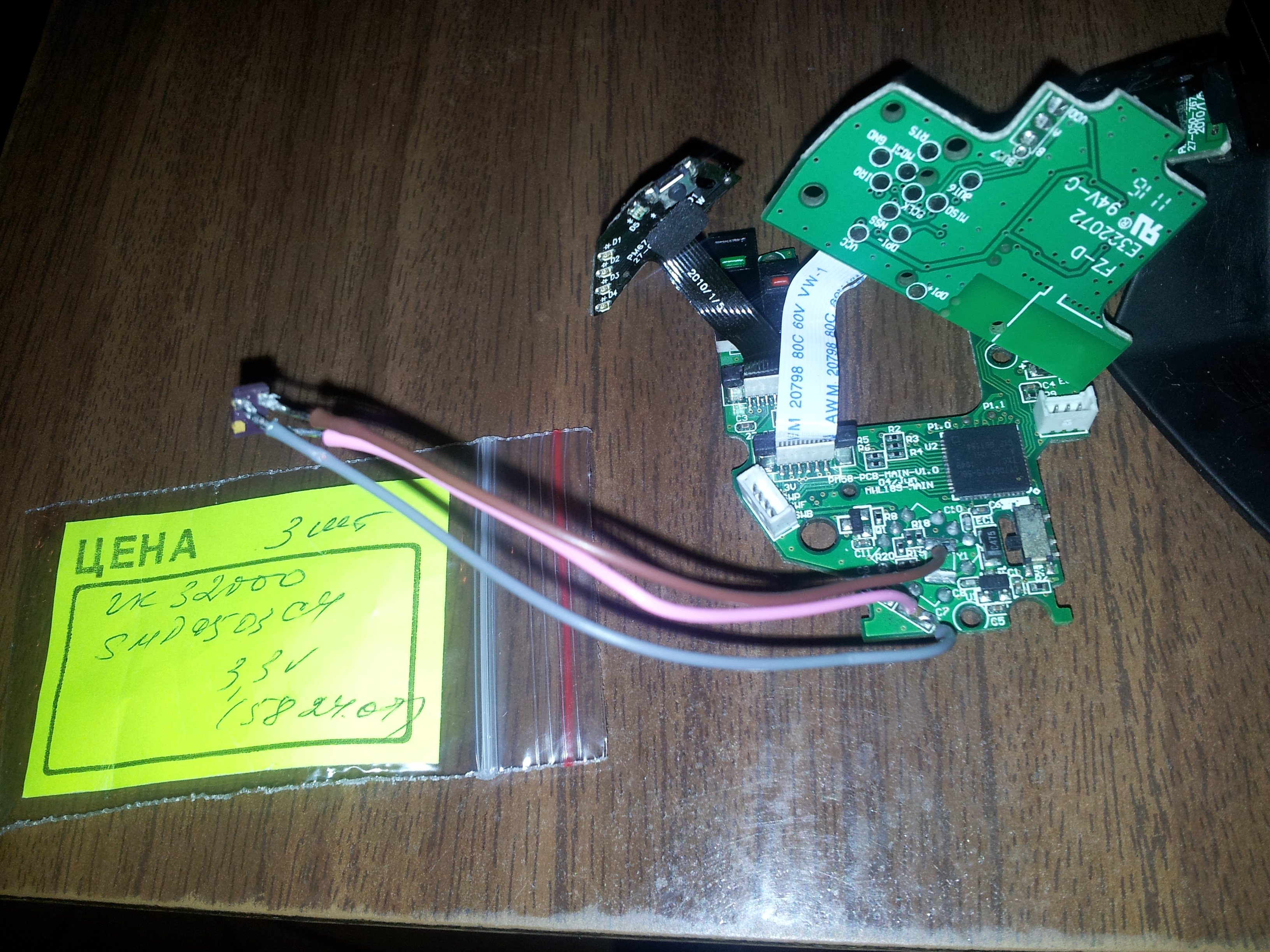

Помогите ничего не могу понять, сделал все как описал в своей теме "ALEXLAB" "Операция по пересадке "сердца" крысе - или ремонт узла сенсора игровой мыши Cyborg R.A.T.9" а сенсор на движения не реагирует, могу выложить фото
Добавлено спустя 9 часов 59 минут 16 секунд:
Вот фото моих стараний
20141026_214232.jpg [ 3.12 МБ | Просмотров: 3557 ]
20141026_213904.jpg [ 3.59 МБ | Просмотров: 3557 ]
20141026_214220.jpg [ 2.08 МБ | Просмотров: 3557 ]
20141026_214242.jpg [ 3.37 МБ | Просмотров: 3557 ]
Регистрация: 07.11.2006
Откуда: Можайск
MaximAlexandrovich
Ну я-бы для начала проводки покороче взял, причем - значительно.
Вечно молодой, вечно пьяный. :)
Регистрация: 26.10.2014
joy13 это второй "КГ" первый я припоял прям в притык, эффект аналогичный, я конечно могу попробовать но мне кажется толку мало будет, может для начала кто даст данные по вольтам откуда и куда должно в рабочем состоянии приходить я бы у себя проверил "Ц"кой
Регистрация: 24.09.2012
Так у ALEXLAB же всё расписано, куда у тебя припаян коричневый провод - выход с генератора, розовый - 3,3В, серый -земля.
На первый взгляд всё сделал правильно. Как мышь вела себя до операции? В общем, анамнез нужен :)
В общем все как обычно говорю так потому что это мышь (RAT-9) у меня не первая, примерно год проходит и перестаёт реагировать на движения, с этой мышью все тоже самое в один прекрасный день она встала колом но все кнопки работают.
Нужен осциллограф тогда, убедиться, что КГ работает и выдаёт нужную частоту..
