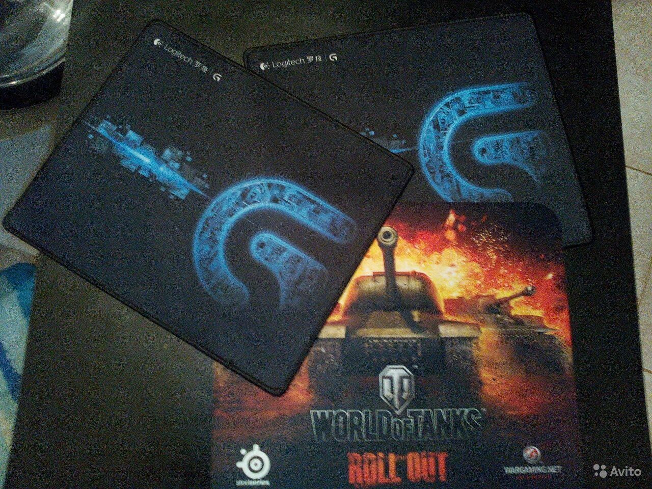

Регистрация: 12.06.2009
Откуда: Самара
Фото: 83
Senpos писал(а):
под Logitech G100s, но возможно у Defender'a варианты поинтересней
если не ксго или бф4, да нет особо смысла брать дорогой ковер под г100 - им желателен пластик даже под такую мышку
посмотрите барахолки, с пробегом менее полугода можни рисковать - ну и g240 невсех устраивает, иногда выставляют по бросовой цене
новые не берете с авито итп - 9/10 это подделки с таобао и али, особо с рисунками которых у логитек никогда небыло
желательно спрашивать чек и гарантийку у продавца - как гарантия от подделки, ну и гарантия на ковры логи тоже 2-3 года а работает она только с чеком
