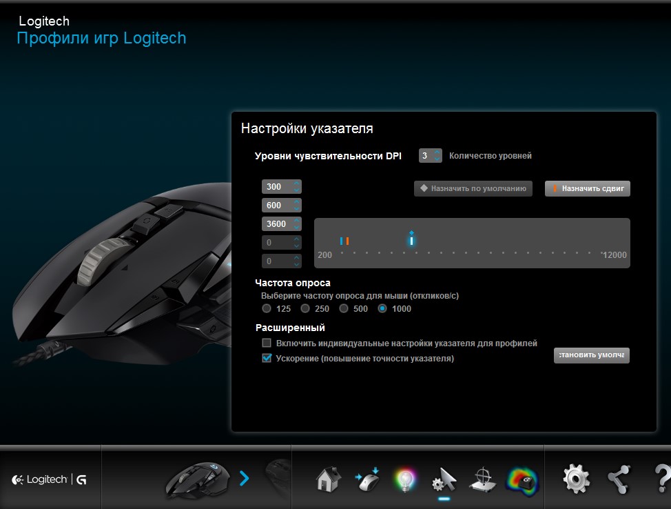

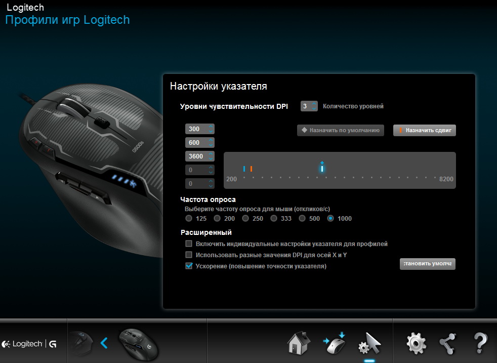

Этот скрипт обрезок от другого , я удалял там лишнее пока он просто не стал работать как надо , поэтому тот кусок лишний)), так или иначе скрипт работает для 500s и не каких ошибок не вылезает в редакторе скриптов, для 502 тоже не вылезает , но он не работает. В смысле проверить таблицу уровней dpi? Все так же стоит в настройках как и для 500s, скрины прикрепил. Работу скрипта проверяю в самом окне , редактора скрипта, вот даже тупо оби мышки подключил и если я жму правую кнопку в этом окне на 500s , чувствительность снижается на 2-й (это видно как по индикаторам так и по скорости передвижения курсора) и при отжатии обратно на 3-й уровень , с 502 , тупо ничего не происходит. Ну и подключая по одной каждую мышку тоже проверял, результат тот же. Я уже думаю снять видео для логитеча , как я поочередно тыркаю то на одной мышке , то на другой и показать состояние индикаторов в этот момент :D
Clip2net_161004132624.jpg [ 88.04 КБ | Просмотров: 2518 ]
Clip2net_161004131820.jpg [ 124.15 КБ | Просмотров: 2518 ]

Aloech писал(а):
переустановка logitech gaming software
На скриншотах точно какая-то старая версия, я бы переустановил на последнюю в любом случае.
Исследования показывают, что хранить лестницу в доме опаснее, чем ружье. Поэтому у меня 10 ружей, на случай, если какой-нибудь псих попытается протащить лестницу.
Регистрация: 03.10.2016
обновил, до последней, изменений с работой скрипта нет.
