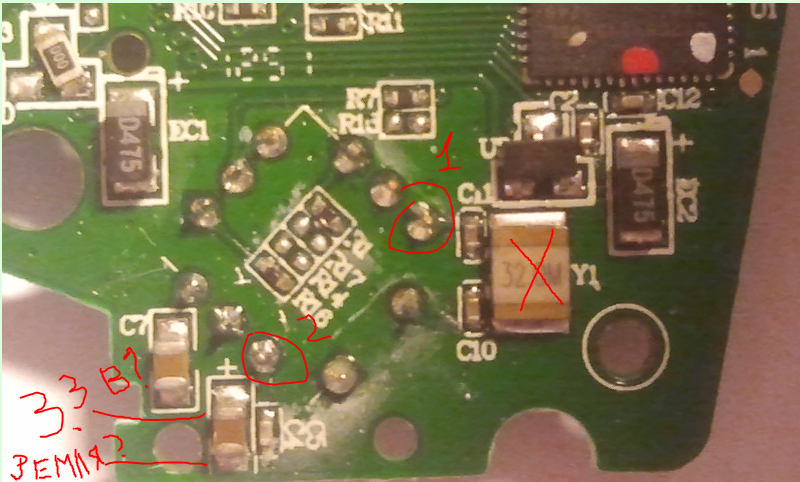

Регистрация: 28.07.2015
был удален старый кварцевый генератор , с верхней дорожкой(((((((((((((
подскажите куда можно припаять провод, на контакт помеченным 1 если паять минуя С1 мышь работает а курсор мертвый((((

Регистрация: 02.11.2015
проверь ноги кварцевого генератора - я паялся на контакт с маркировкой 1 и мышь исправно двигалась.

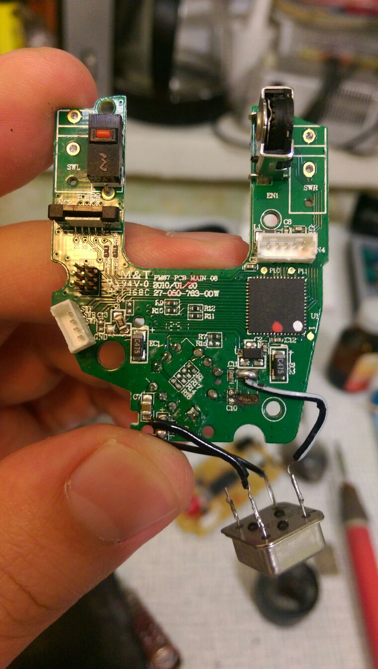

а вот по поводу сбитого конденсатора есть вопрос.
была мышь R.A.T. 5 с мультикликом на колесе и редким даблкликом на ПКМ. ну и классика - работает час-два и замирает на неопределеннвй срок. увидел у ALEXLAB решение проблемы, приобрел генератор. разобрал и решил исправить все проблемы сразу. заменил оба микрика на omron'овские двадцатимилионники, починил маленький микрик под колесом и начал выпаивать старый генератор. упирал ему в бок отверткой, стараясь подцепить и грел, как и рекомендовано, оба контакта. по итогу старый генератор лопнул и соскочившая отвертка унесла с собой конденсатор с маркировкой C10. паяльник у меня с жалом 1x5 мм, я решил, что без фильтра принципиально работать должна. закончив операцию, подключил к компу и тут неприятность - передвигается мышь абсолютно исправно, но при этом беспрерывно кликает обеими кнопками. микрики точно не пробивают, но, на всякий случай, выпаял оба - ситуация та же. впаял рандомный конденсатор на то же место, ситуация никак не менятся. насколько вероятно, что C10 может быть связан с головой устройства настолько, что будет кликать все подряд? с чем еще может быть связано? кликает буквально нонстоп обе кнопки, но ползает уверенно, равномерно.
общий вид платы со сбитым кондером и отпаянными микриками:
IMG-20151102-WA0002.jpg [ 143.06 КБ | Просмотров: 3072 ]
/upd
нашел и впаял конденсатор на место - ситуация та же. мышь определяется и прекрасно ходит, но беспрервыно кликает обе кнопки
замена кварцевого генератора также не принесла результатов
/upd2
теперь симптомов сильно больше: вторая мышь Logitech G100s ведет себя идентично! что может быть, что я обе мыши убил одинаково? статики нет, перегрев мог быть только в районе микриков

b4x
Так а разводка контактов нового микрика совпадает с родным? Дело в том, что в микрике же два положения центрального контакта и он в свободном положении всегда поджат к верхнему контакту.
разводка да совпадает.
я уже вернул на место старые микрики, но даже вообще без них та же беда.
но самое странное - у двух мышей те же самые баги - тут больше похоже, что я их как-то одинаково убил - только непонятно как именно и почему елозят они нормально, а клавиши тыкают как хотят.
Добавлено спустя 55 минут 8 секунд:
проверяю на двух компах - ситуация та же. что интересно - если мышь немного полежит, то при включении первые пару минут ведет себя нормально. потом начинает кликать чаще всего ЛКМ. не только кликать, но и зажимать.
Asus Z170-P 1804, i7-6400T ES QH8F@2880(120x24), DDR4 Kingston KVR21N15D8/16 x4 2133, MSI GTX780 3Gb, 3Cott 600W REVO
