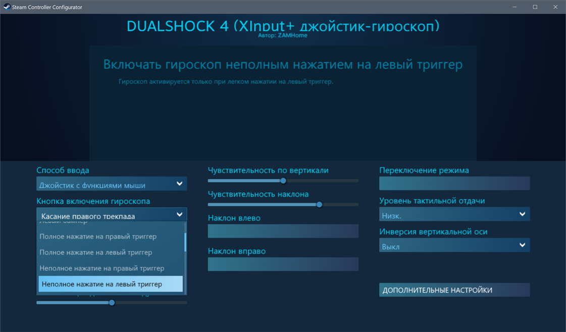

ZAMHome еще довольна интересная конфигурация есть в стиме для Rise of Tomb Rider , я просто взял самую популярную, так вот там включение гироскопа по неполному нажатию левого тригера, т.е. во время прицеливания, с одной стороны удобно доводить, с другой таким образом отключается автоприцел и мне даже пару раз приходилось в сложные моменты брать DS4. Вобщем, геймпад однозначно интересный, но надо привыкать, все же стиков правым вращать камеру мне удобнее на DS4 чем управляться с тачпадом.
Куратор темы Статус: Не в сети Регистрация: 05.08.2008 Откуда: Санкт-Петербург Фото: 37

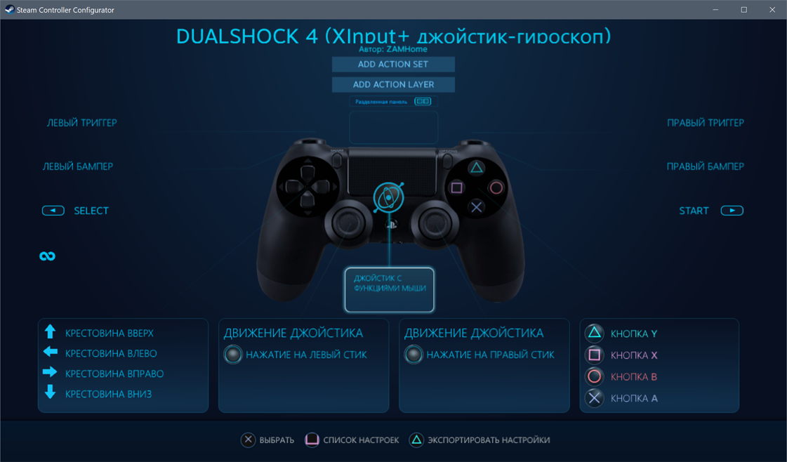

d3ma, зачем тебе в Steam DS4Windows? DS4 там настраивается абсолютно также, как Steam-контроллер, включая доприцеливание гироскопом. Через DS4Windows ты ничего путного, в плане доприцеливания, не добьёшься.
d3ma, не нужен тебя, для игр из библиотеки Steam (и добавленных туда), DS4Windows. DUALSHOCK 4 поддерживается в Steam со всем многообразием настроек, доступных для Steam-контроллера: от банальной эмуляции XInput для игр, до использования гироскопа и тачпанели. https://overclockers.ru/blog/ZAMHome/sh ... k_gejminga
Добавлено спустя 5 минут 48 секунд:
Такую же конфигурацию для Rise of Tomb Rider, делаешь для DUALSHOCK 4 (В STEAM!), и точно так же вешаешь активацию доприцеливания гироскопом (джойстик с функциями мыши или другой подходящий пресет) на левый триггер или касание тачпанели:
