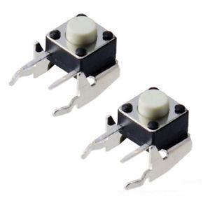

всем привет,после полугода у геймпада (MICROSOFT CWT-00003) стала плохо срабатывать кнопка LB,подскажите какие именно кнопки заказывать на алике,там несколько разновидностей?

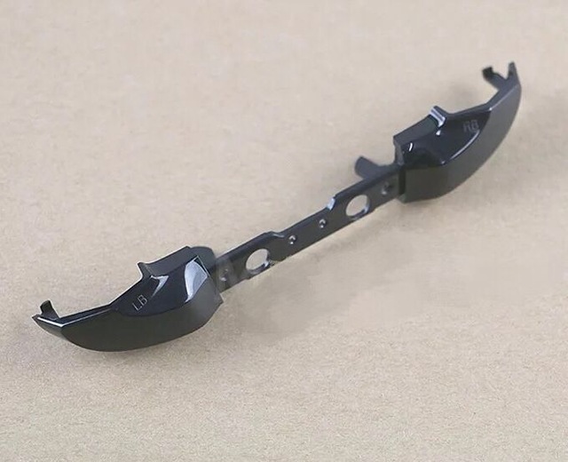

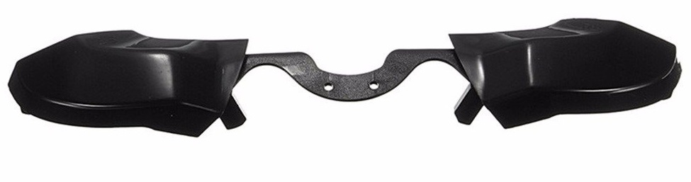

На всех геймпадах XBox, начиная с 360-го, на LB\RB стоят одинаковые микро-переключатели. Ну производитель может и разный,
но форм-фактор этих кнопок один и тот же.
1.jpg [ 24.35 КБ | Просмотров: 888 ]
А чего там за переключатели на Али продаются, только Китайцам известно.
Или у тебя эта штука сломалась?
2.jpg [ 35.06 КБ | Просмотров: 887 ]
9950X3D | MSI X870 TOMAHAWK | Kingston FURY [KF560C30BBEAK2-64] | GIGABYTE RTX 4090 Gaming OC | Creative SBZ | БП Thermaltake GF3 1200W
именно

Цитата:
именно
Понятно. MICROSOFT CWT-00003 - эта третья ревизия. Тогда так-> https://ru.aliexpress.com/wholesale?cat ... Controller
DCC86720-A2DB-4752-95CD-813F2CC87581.jpeg [ 70.81 КБ | Просмотров: 848 ]
