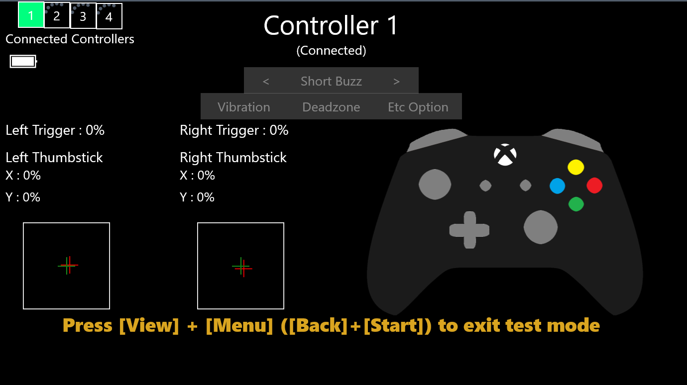

WallterScott, фиксированное значение мёртвой зоны прописано в API Xinput для любого пада с его поддержкой (я опять забыл сколько, вроде 15%). Это сделано для того, чтобы персонажа\камеру в игре не вело в сторону, т.к. стики никогда не возвращаются идеально в центр координат. На сколько не возвращаются - зависит от экземпляра геймпада. Вот и прописали с запасом.
Это ограничение легко можно обойти средствами игры, если разработчики соизволят это сделать. Видимо в for honor - это не реализовано.
Есть утилита Game Controller Tester из Microsft Store, там можно посмотреть, как ведут себя стики без учёта мёртвых зон прописанных в API Xinput.

Согласен, для Elite геймпада Microsoft могли бы реализовали возможность, как-то регулировать эти значения мёртвой зоны посредством утилиты "Аксессуары XBox". Возможно не сделали из-за того, что изменение зон нельзя применить для отдельно взятого XInput геймпада.

Ага. Пробовал. И еще пару похожих. В надежде что там можно что то менять)) Врочем по ним видно, что МЗ на элит контроллере сделано с сильнм запасом. Можно было бы и поджать в угоду чувствительности.
