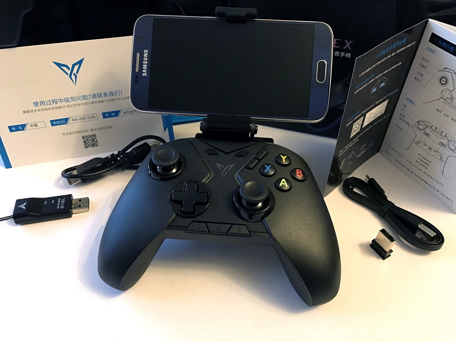

Обзор на достаточно интересный геймпад Flydigi Apex.

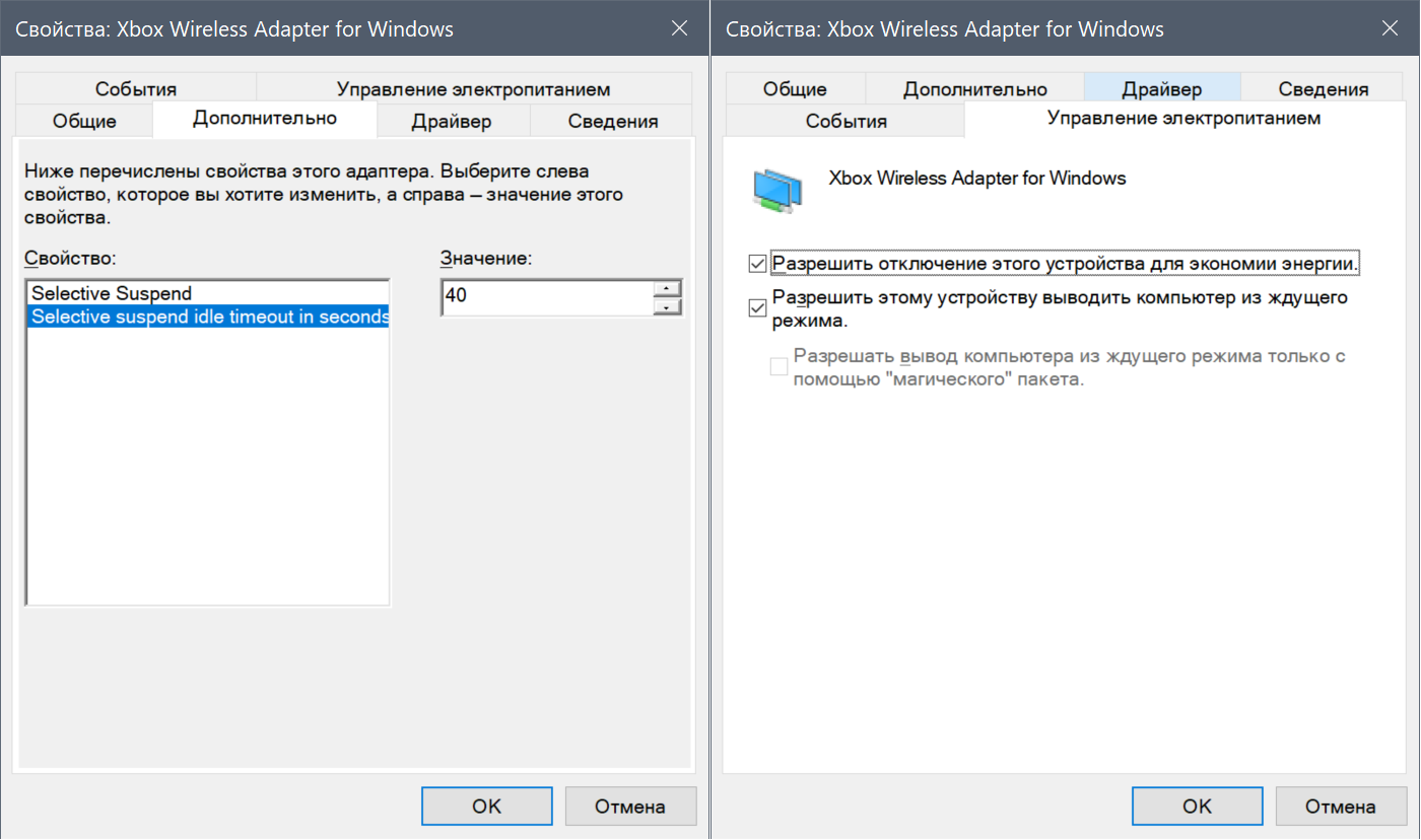

ZAMHome вы не знаете можно как-то заставить xbox one контроллер пробуждать пк из сна? Подключен адаптером у меня.

MobileLord, у меня при подключении через большой адаптер - геймпад будит ПК, а через маленький - нет.

ZAMHome у меня большой, первой ревизии я так понял. А вы что-то настраивали на пк? Мб в биосе что-то подкрутить, клавиатура подключенная по usb будит, а пад нет, при том что лампочка белая на адаптере светится, значит питание есть во время сна.
Я просто думаю собрать отдельный пк чисто для игр на тв через steam big picture, с пада можно в сон заводить, а вот будить не получается.
Нет.

ZAMHome писал(а):
Нет.
Просто нажимаете кнопку guide и пк сразу просыпается?
Да. Но только при подключении через большой адаптер. Маленький адаптер "спит крепче", геймпад к нему не подключается во сне, соответственно адаптер ПК из сна не выводит. А зачем именно геймпадом ПК будить? Можно WOL-ом с телефона будить. У меня вот эта фигня стоит:
https://play.google.com/store/apps/deta ... nlan&hl=ru
будит и ПК и ТВ (он же монитор) одновременно.
Добавлено спустя 4 минуты 20 секунд:
В настройках самого адаптера потыкай энергосберегайки, может там чего не так выставлено:
