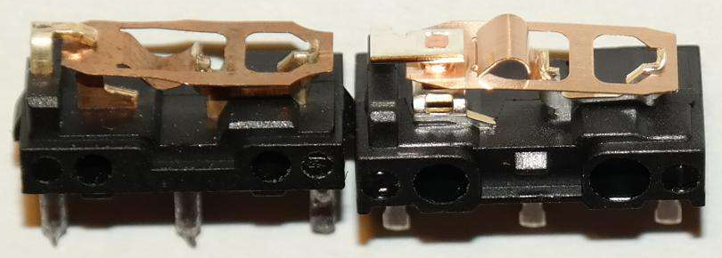

По месту на лкм-пкм нашел три варианта D2F-01 - 2уе, D2FC-F-7N - 1уе, D2F-01F - 0,75уе. Первый вариант как я понимаю произведен в японии и является наиболее качественным. А вот с поиском микрика под колесо возникли сложности! :bandhead:
Вот сравнение D2FC-F-7N и D2F-01

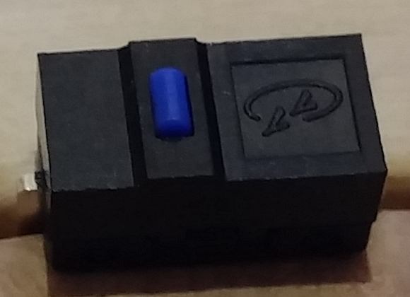

Таки нашел! :super:
1.png [ 272.74 КБ | Просмотров: 2795 ]
Случайно увидел на прилавке радиорынка! Цена 0,23уе
