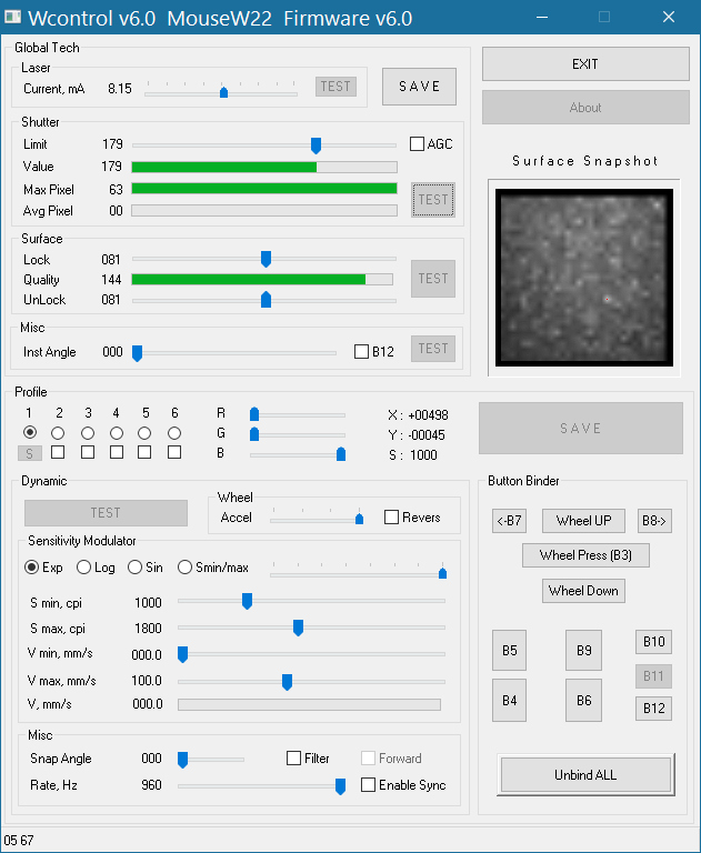

К слову свежекупленый стеклянный icemat 2, при замере качества поверхности выдал 80-85 единиц при достижимом максимуме 150. При этом некоторые мышки имели реальные проблемы - курсор конкретно дрожал. После доводки поверхности качество поверхности поднялось до 130-135 из 150.
сейчас вот к примеру на стекле выдает - https://habrastorage.org/webt/59/de/92/ ... 09079.jpeg
сенсор 3090. И на этом стекле работает без проблем даже мыша из Ашана за 90руб.

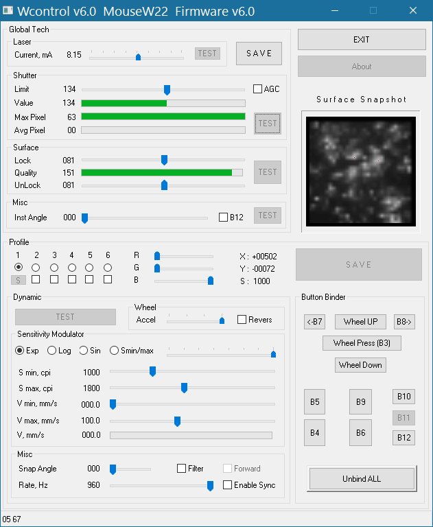

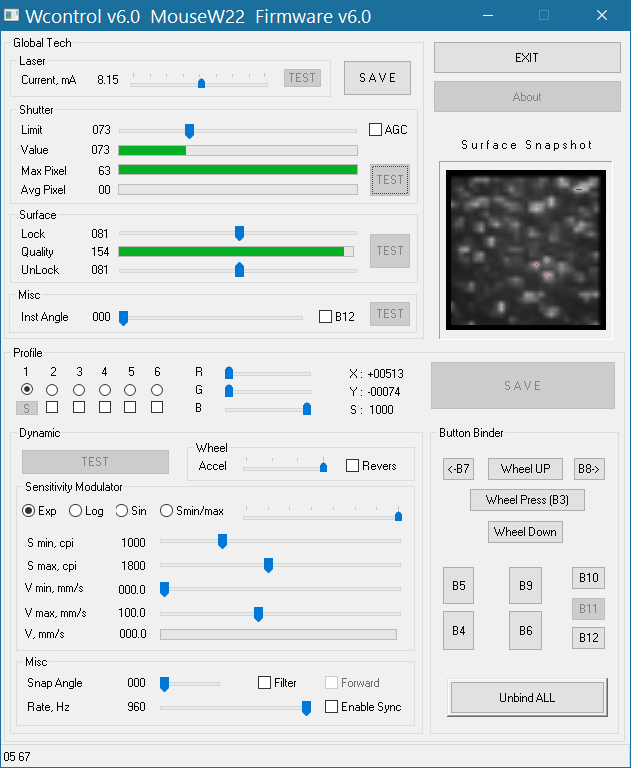

magstrong писал(а):
Да и ещё. Я всё ещё не до конца понимаю, как взаимодействую сенсоры со стеклом.
я же тебе нарисовал картинку и привел скриншот программы настройки моей мыши, там есть снимок поверхности коврика сенсором, т.е. именно так сенсор видит поверхность.
картинки
вот как видит сенсор разные коврики
стекло мателюкс
мателюкс-поверхность.jpg [ 140.98 КБ | Просмотров: 786 ]
типичный тканевый коврик, поверхность похожа на goliathus speed, но без рисунка т.е. черная однотонная.
oem-поверхность.jpg [ 142.78 КБ | Просмотров: 786 ]
