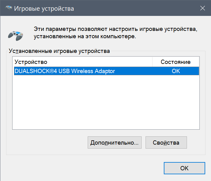

Laur601, а ПК его видит? Он есть тут:
1.png [ 18.63 КБ | Просмотров: 1002 ]
9950X3D | MSI X870 TOMAHAWK | Kingston FURY [KF560C30BBEAK2-64] | GIGABYTE RTX 4090 Gaming OC | Creative SBZ | БП Thermaltake GF3 1200W

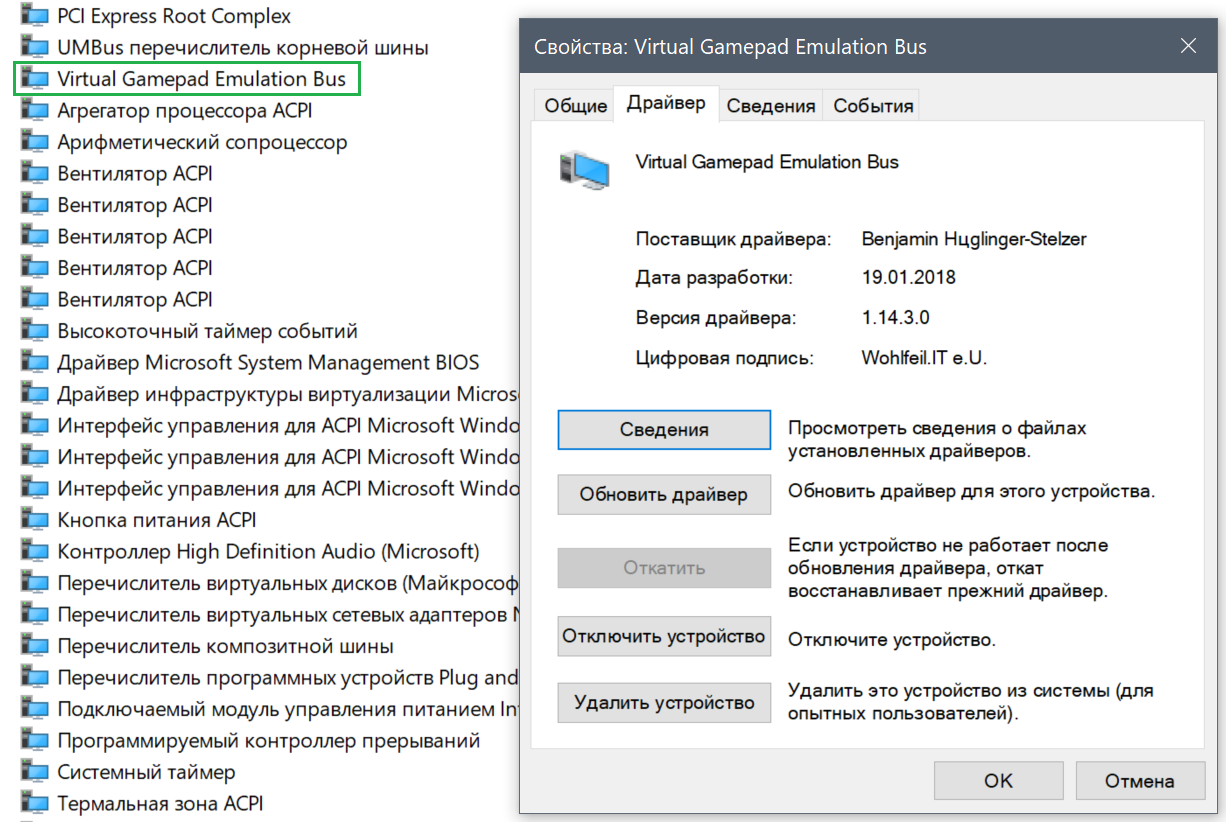

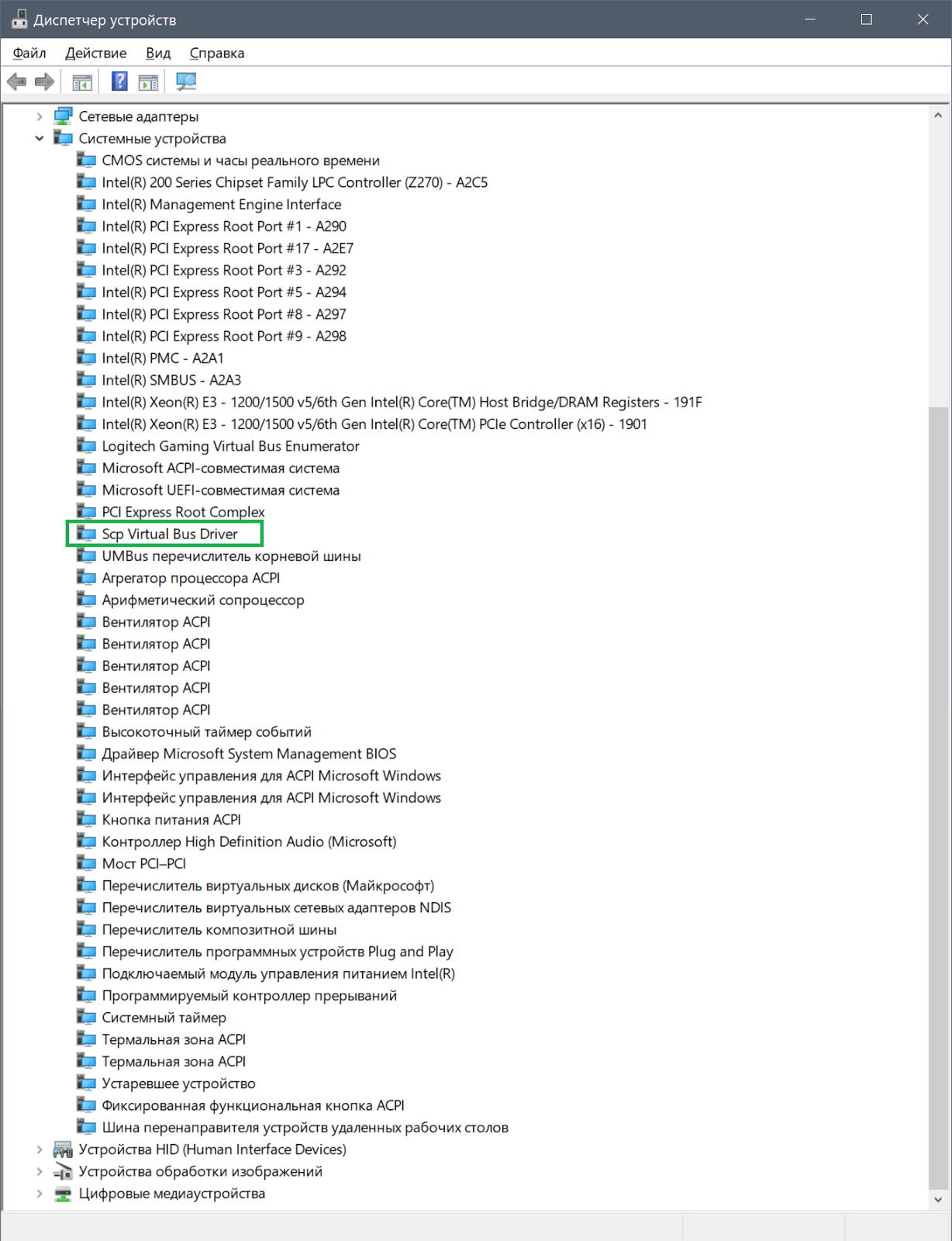

DS4Windows ставит в систему только вышеописанные драйвера-врапперы. Чтобы от них избавится, достаточно удалить их через диспетчер устройств:
VIGM.png [ 396.45 КБ | Просмотров: 913 ]
SCP.png [ 519.99 КБ | Просмотров: 913 ]
