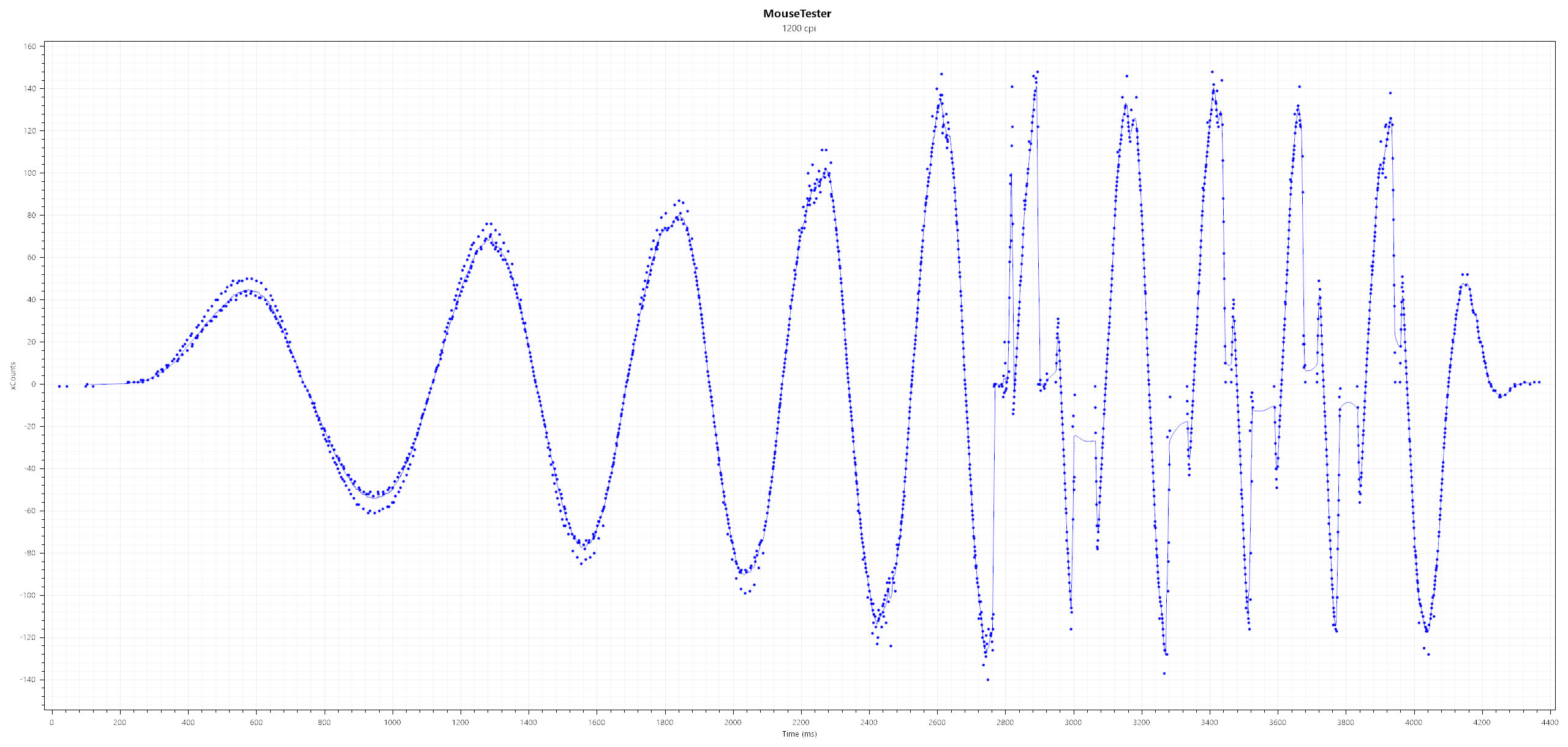

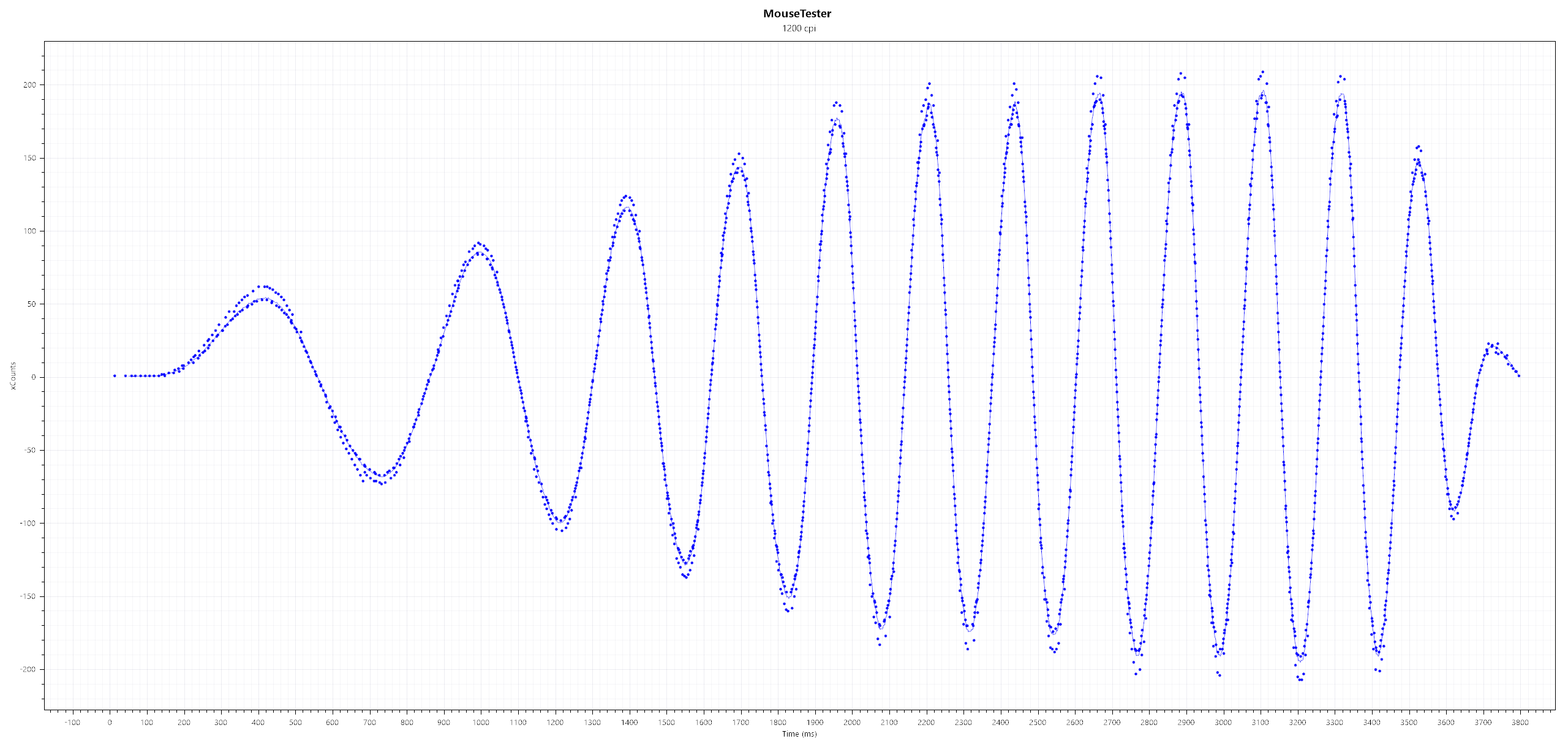

Сегодня впервые занялся полировкой Мателюкса, как в топиках советовал Иголка, бафиком для полировки ногтей. Полировал минут 15 круговыми движениями. У матированной стороны появился слегка заметный глянец, немного отзеркаливает.
Сенсор 3361 на KPOE показал заметное улучшение в трекинге (до этого он был самым капризным на стекле из всех моих мышек, т.к. не имел калибровки под поверхность). Ниже фотки до и после. Скольжение сравню дня через 2, когда немного под засалится.
До полировки.png [ 320.38 КБ | Просмотров: 1368 ]
После полировки.png [ 361.97 КБ | Просмотров: 1368 ]

maxara писал(а):
заматируй задник любым точильным бруском, дающим молочко или суспензию
только так можно с гарантией упростить жизнь сенсору - нет смысла портить лицевое скольжение, когда все проблемы идеално решаються задником
Тут странное дело было, все стекла были матированы с обратной стороны пескоструйкой, одно из них я дополнительно красил черной матовой краской с обратки, но все эти вариации не давали нормального результата на 3310 и всем семействе 3360 (из них немного лучше работали Логитек и Куллер Мастер, за счет наличия калибровки под поверхность).
В общем, фокус удался только с полировкой, тут я реально увидел результат на графиках. Скольжение сегодня проверю вечером, планирую поиграть онлайн и уже точно будет понятно, что поменялось. Вчера за 20 минут интернет серфинга я не вкурил, потому, что первые движения были немного более контрольными, а потом стали ускоряться, возможно это ноги мышки притирались к новой поверхности, потому сделать выводы из вчерашнего опыта я не смог.

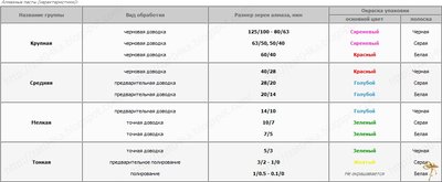

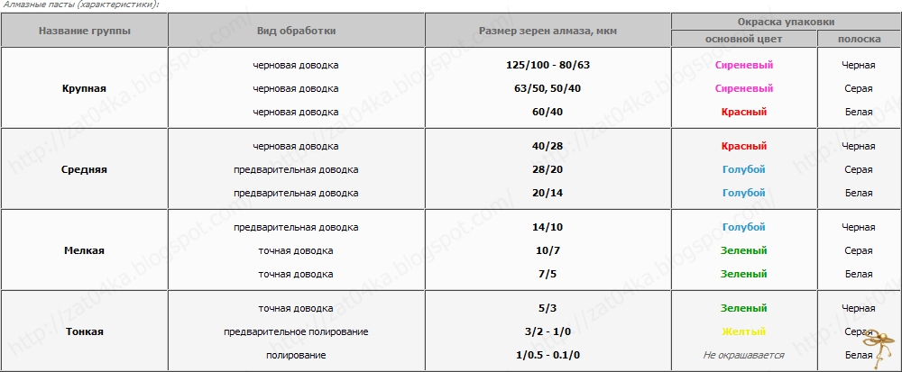

я полировал свои стекла чистой бумагой Xerox Colotech Plus - это самое нежное и тонкое волокном, что есть в ширпотребе, и само волокно там заметно качественнее чем в обычной офисной бумаге
думаю работает как 0.2-0.5 мкм абразив - таже бумага с очень малым колвом алмазной пасты 1/0 микрон, делала поверхность более грубой - чем чистая бумага до того, на томже стекле
а бафики в большинстве р3000 имеют - это 7 микрон зерно, лощадь по сравнению с субмикронными пастами -
http://zat04ka.blogspot.com/2010/08/grit.html
алм зернистость виды обработок 002.jpg [ 157.63 КБ | Просмотров: 913 ]
