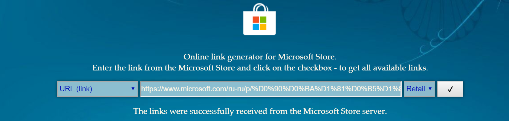

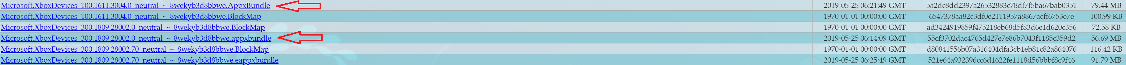

У кого есть Elite геймпад. Существует два варианта приложения XBox Accessories:
- текущая версия (на 25.05.2019) - Microsoft.XboxDevices_300.1809.28002.0_neutral___8wekyb3d8bbwe
- старая версия - Microsoft.XboxDevices_100.1611.3004.0_neutral___8wekyb3d8bbwe
Проверьте, имеются какие-либо различие по функционалу, имеено, для Элитного геймпада? Если есть различия, сделайте мини-пост с картинками, в чём отличия. Я его в FAQ закину.
Скачать обе версии (.appx) можно скопировав ссылку приложения с официальной страницы Microsoft Store:
https://www.microsoft.com/ru-ru/p/%D0%9 ... verviewtab
и вставив сюда:
https://store.rg-adguard.net/
