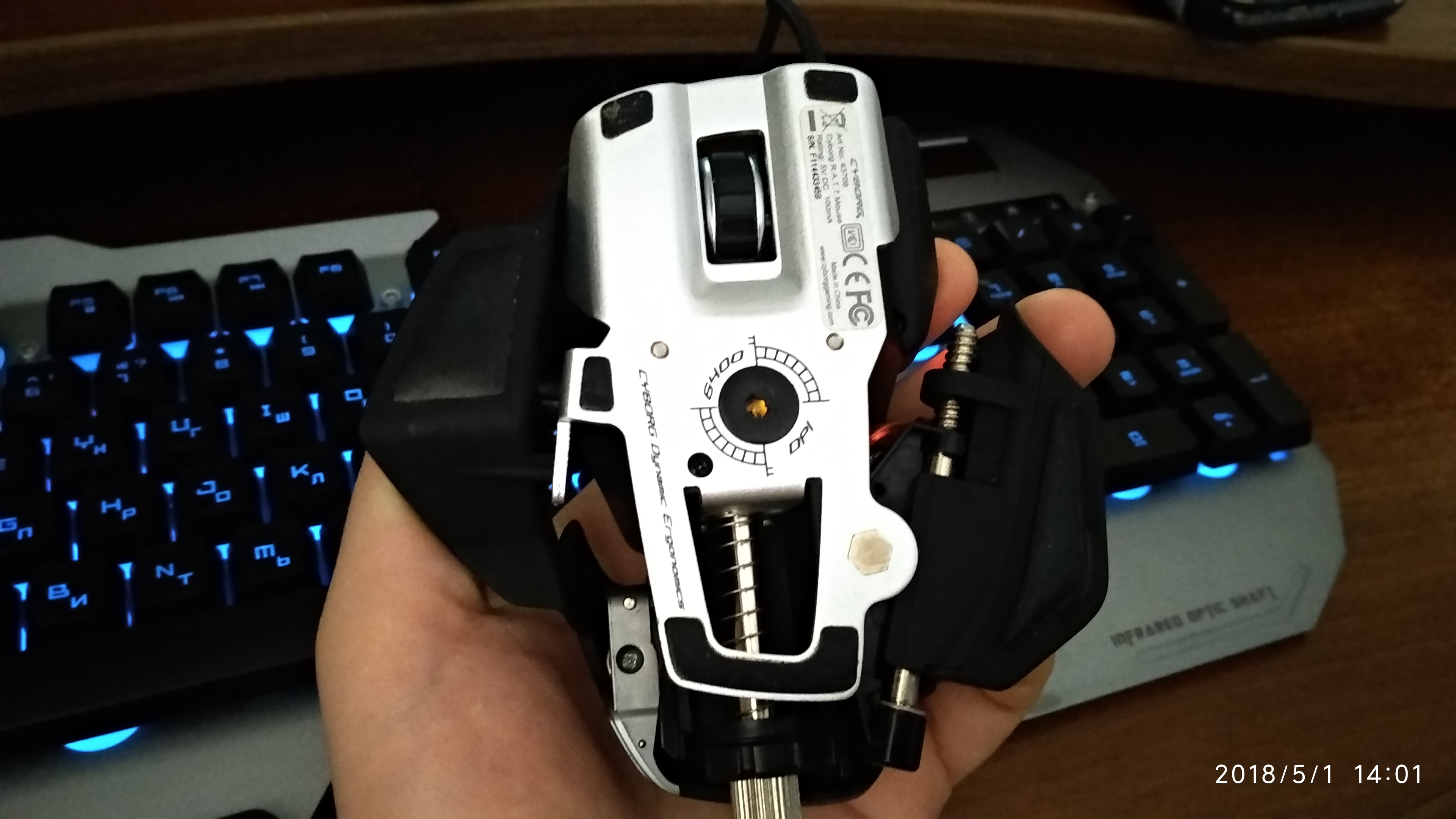

Регистрация: 30.04.2018
Доброго дня камрады. Являюсь владельцем Rat 7, и как ни странно она у меня еще вполне живая. Но почитав про нее я так понимаю скоро она наипнется (( В связи с этим вопрос. Чтобы сенсор подольше протянул имеет смысл специальный коврик какой приобрести? (сейчас катаю просто по столу), и второй вопрос аналогичная по дизайну есть мыша на замену этой? Спасибо
IMG_20180501_140154_HHT.jpg [ 1.38 МБ | Просмотров: 5491 ]
Последний раз редактировалось балбесоф 01.05.2018 14:03, всего редактировалось 1 раз.
Регистрация: 27.04.2010
Фото: 5
Мой опыт использования (более 4 лет) показал, что это наилучший способ использования. Именно так меньше всего проблем. На коврах сенсор может капризничать. А вот голый стол она как раз любит. Что касается заедания вертикального хода сенсора, то этот глюк опять же по опыту, как то связан со скользящей накладкой в виде кольца вокруг отверстия. У свежекупленой мыши, заедания будут чаще, а вот когда накладка подизносится, они почти полностью пройдут, за исключением случаев когда на сам сенсор попадет грязь или волос к примеру.

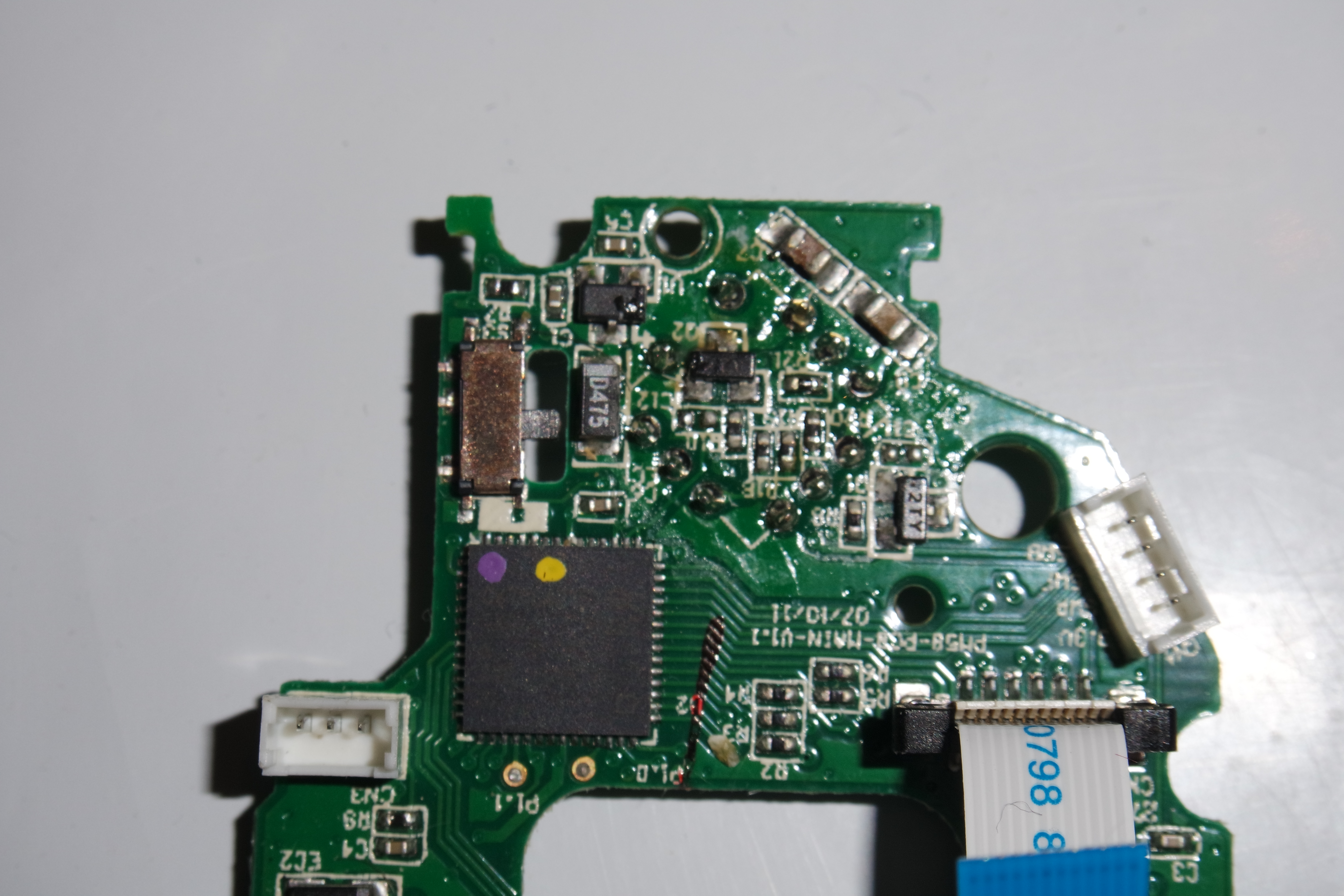

Регистрация: 24.11.2018
Кто подскажет варианты ремонта на мышке mad catz rat 9 с платой - (6400 dpi) стал тормозить сенсор, а потом вовсе вырубается.
Комментарий к файлу: mad catz rat 9 с платой - (6400 dpi)
SAM_0882.JPG [ 7.97 МБ | Просмотров: 4080 ]
Регистрация: 04.06.2018
Попробуйте написать в теме W-mouse, самый адекватный вариант, имхо.
