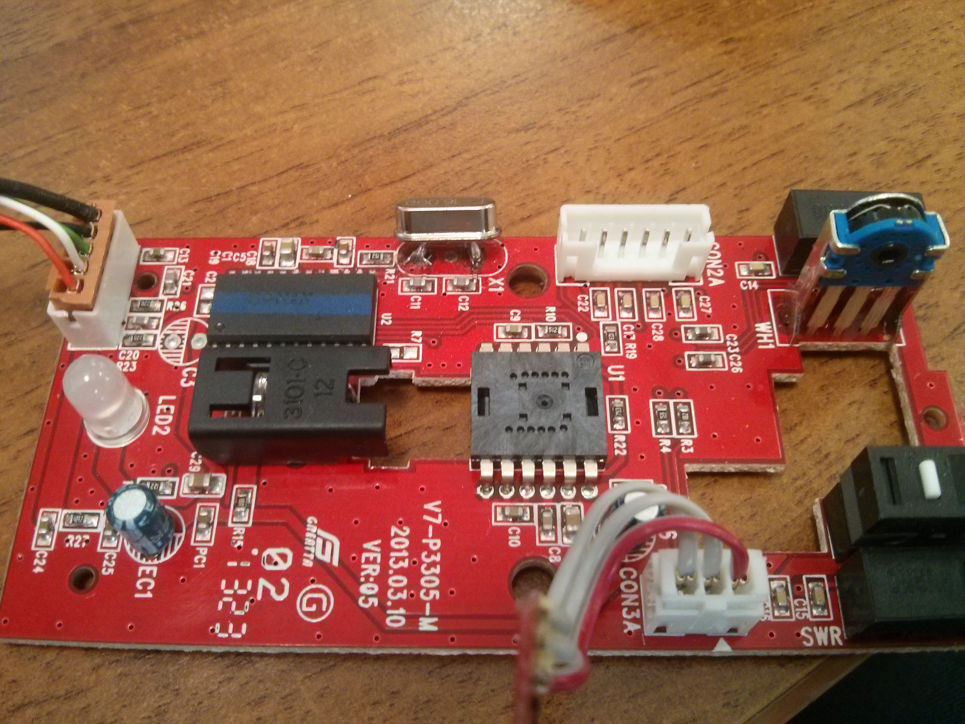

купил в общем кварц,при выпайке старого отошли 2 дорожки,полагаю был подклеен старый кварц или хз что,не суть
подклеил,прозвонил,все ок,для большей уверенности напаял его сверху
результат все тот же,мышка не определяется на компе
123.jpg [ 2.61 МБ | Просмотров: 2250 ]

fibberglass
Раз не определяется - что-то с контроллером (микросхема с синей полоской) - проверьте пайку лапок.
P.S.: а кнопка выбора dpi при подключённой мышке работает? горит, цвета меняются?

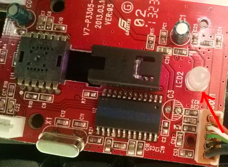

ну визуально все тип топ с пайкой
нет,туда питалово не доходит как будто
к слову,эта лампочка(скрин ниже) тоже должна загораться помимо dpi,ну раньше загоралась во всяком случае

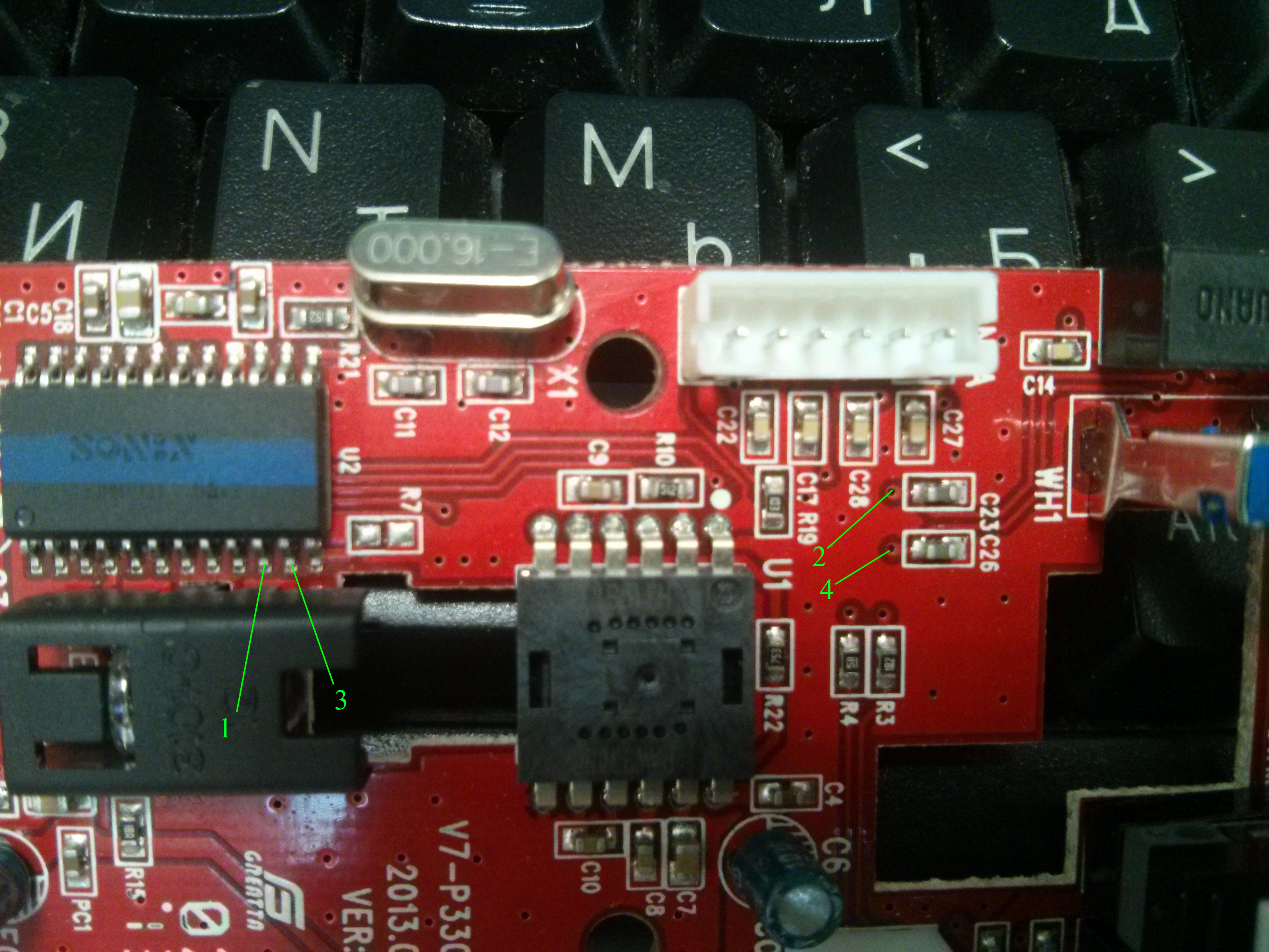

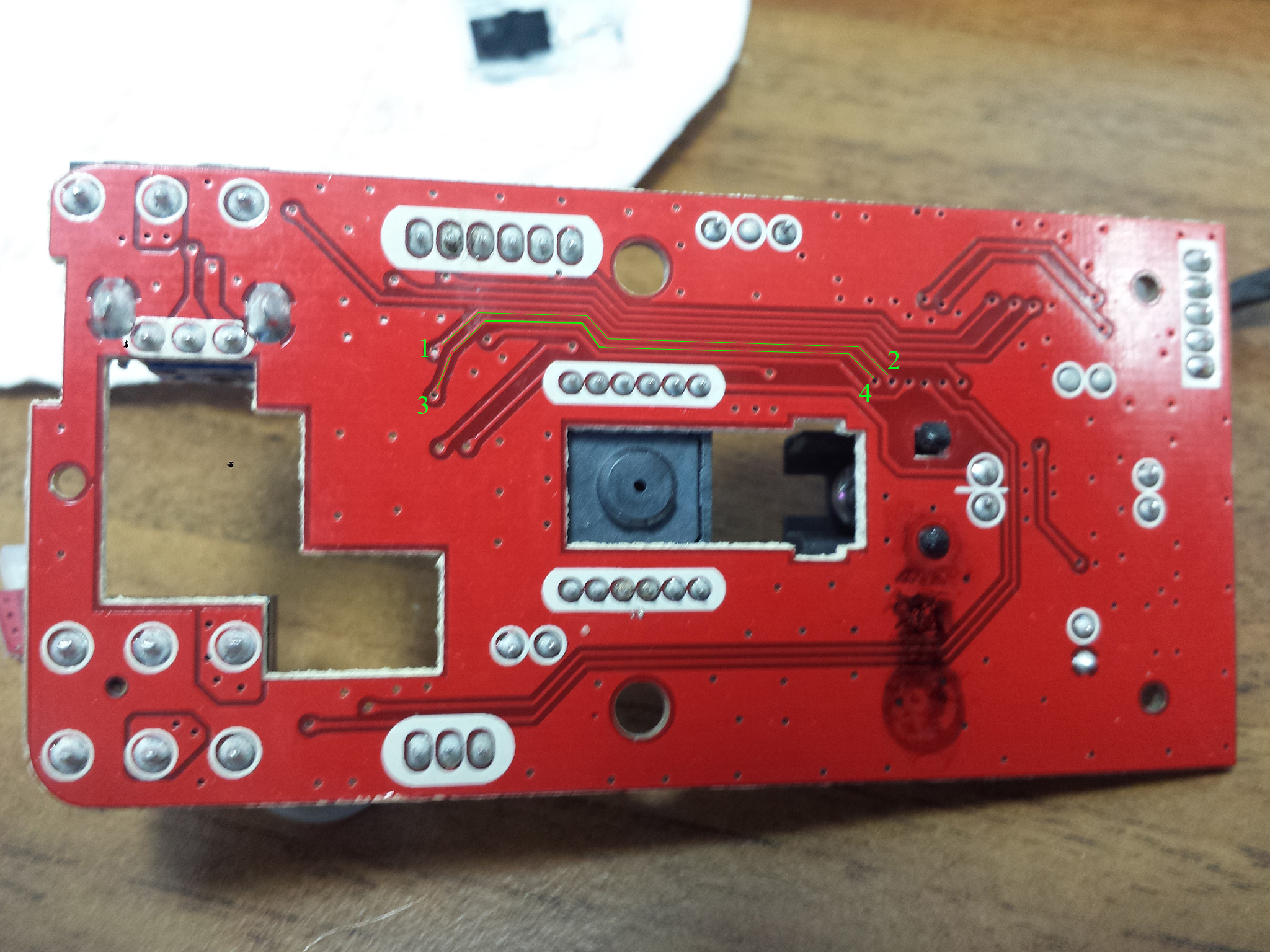

опять взял в руки тестер,заметил такую вот фигню,не знаю нормально это или нет.
при замыкании 1-2 и 3-4 тестер пищит,т.е как бы гуд должно быть .
но, так же канают комбо 1-4 и 2-3
м1.jpg [ 3.75 МБ | Просмотров: 2023 ]
м2.jpg [ 1.76 МБ | Просмотров: 2023 ]

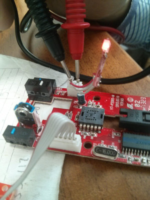

Если не горит... это хужее :?: Просто у этих мышей есть забавный глюк связанный с диодом индикации состояния dpi... короче, подключайте мышь к выключенному компу, потом включайте и до того как пошла загрузка винды пощёлкайте кнопку выбора dpi, что бы винда начала загружаться при светящемся (цвет пофиг, главное чтоб светился!) диоде. Если же он (диод этот) при включении компа(до загрузки windows) вообще не светится и не реагирует на переключение dpi, то всё же что-то с питанием микросхемы контроллера... а может и сам диод перегорел(пробило).
И ещё раз проверьте кварц(кварцевый резонатор 16Mhz) - я тоже как-то перепаивал его, в результате плохой пайки не было надёжного контакта и мышь при резких движениях отваливалась из винды...

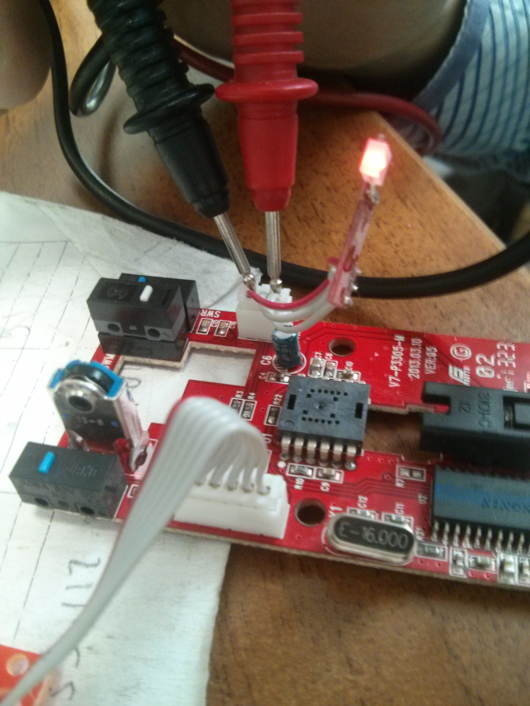

попробовал,в общем опять ничего,точней почти ничего
диод если замыкать видно что не пробит,имхо горит(ниже скрин).а в обычном подключенном состоянии, к сожалению нет.
потыкал потыкал в usb порты при включенном\выключенном компе,положил перед собой,сижу уже по работе чем то занимаюсь как ху*к, мышь засветилась! определилась на компе :shock:
радовался я секунд 5,дальше опять потухла и больше таких признаков жизни не подавала.
не знаю что могло случиться,лежала она неподвижно,провод питалова я тоже не трогал,непонятно в общем какой фактор ее пробудил :dntknw: :?:
еще раз дорожки у кварца прозвонил,все гуд
m3.jpg [ 2.56 МБ | Просмотров: 1955 ]

Ну я вижу 2 варианта проблемы - провод и там многоножка Sonix. Пробуй включить и пошевелить провод, потом разъем. Ну и поприжимать многоножку, мб какая-то нога оторвалась.
