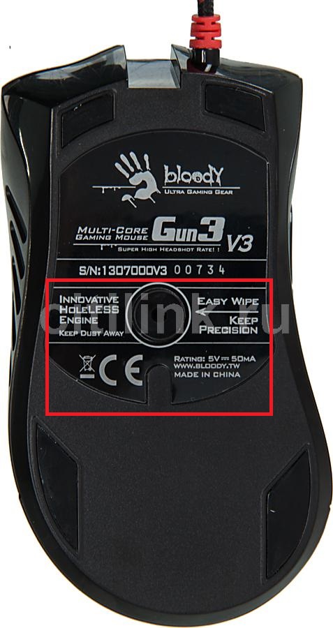

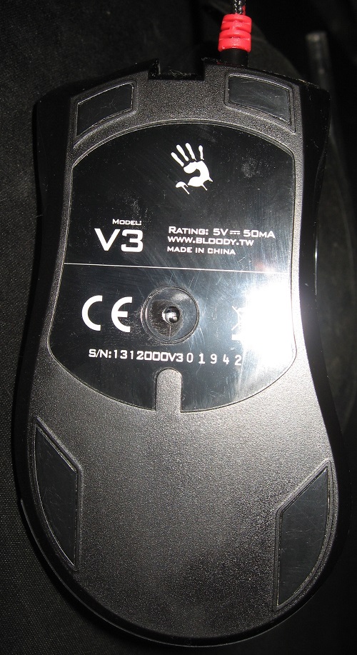

Будьте внимательны .Что уже сейчас продают.
Как токовой НЕТ "Holeless Engine Удвоенная оптическая линзана"
На родном Мягком ковре A4 X7 Pad X7-300MP тормозит просто жесть!РОБИТ только на пластике A4 X7 Pad X7-700MP
Комментарий к файлу: Должно быть:
694746_v03_b.jpg [ 99.45 КБ | Просмотров: 4025 ]
Комментарий к файлу: Продают
IMG_2617.JPG [ 220.58 КБ | Просмотров: 4025 ]

Вообще-то это уже не новость. Почти год как продают новые модификации V серии. На официальном сайте всю информацию про "Holeless Engine" убрали также год назад, коробки поменяли,комплектацию урезали,так что внимательными быть уже не нужно. А чтобы найти первые модификации со стеклом на линзе, это можно сделать только случайно, где они банально на складах пылились в каком-нибудь магазине.
