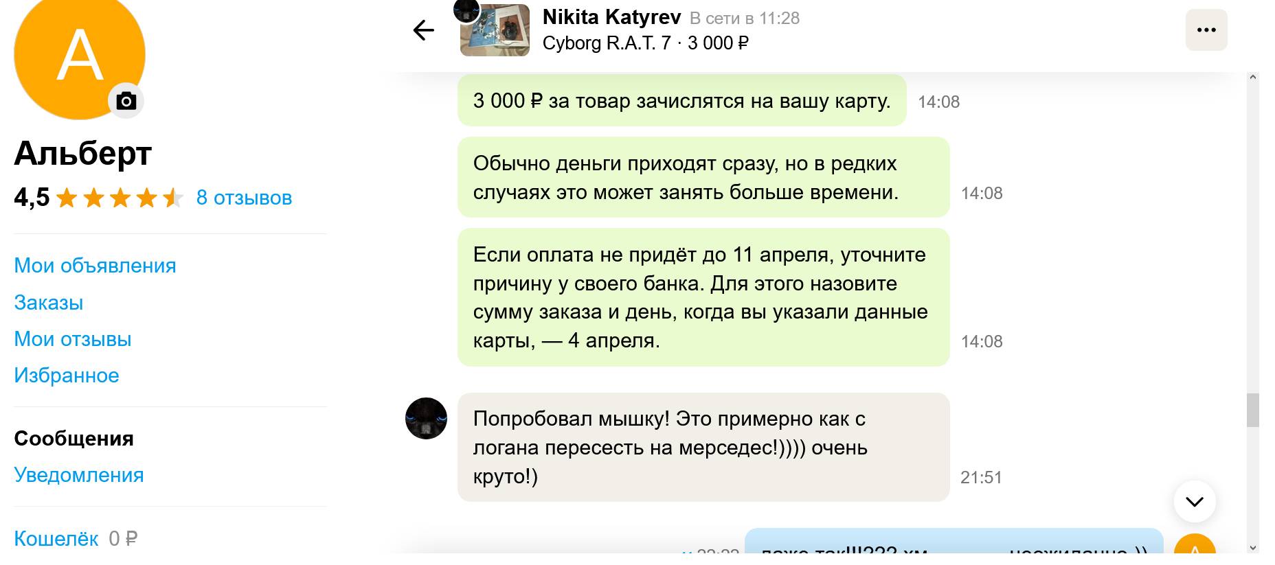

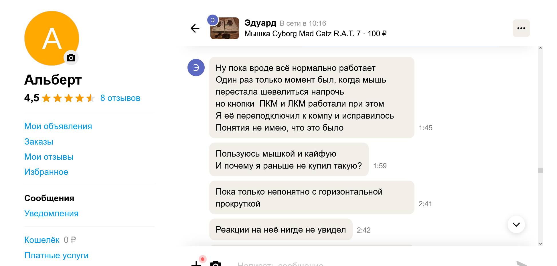

просто хочЮ показать отзывы людей, которые все таки решились приобрести "десептикона" :-)
скрины с авито
Screenshot 2022-04-06 at 12-25-40 Личный кабинет - Сообщения - Авито.jpg [ 121.67 КБ | Просмотров: 2265 ]
Screenshot 2022-04-06 at 11-59-05 Личный кабинет - Сообщения - Авито.jpg [ 116.92 КБ | Просмотров: 2265 ]
мне просто зашло прикольное сравнение :D

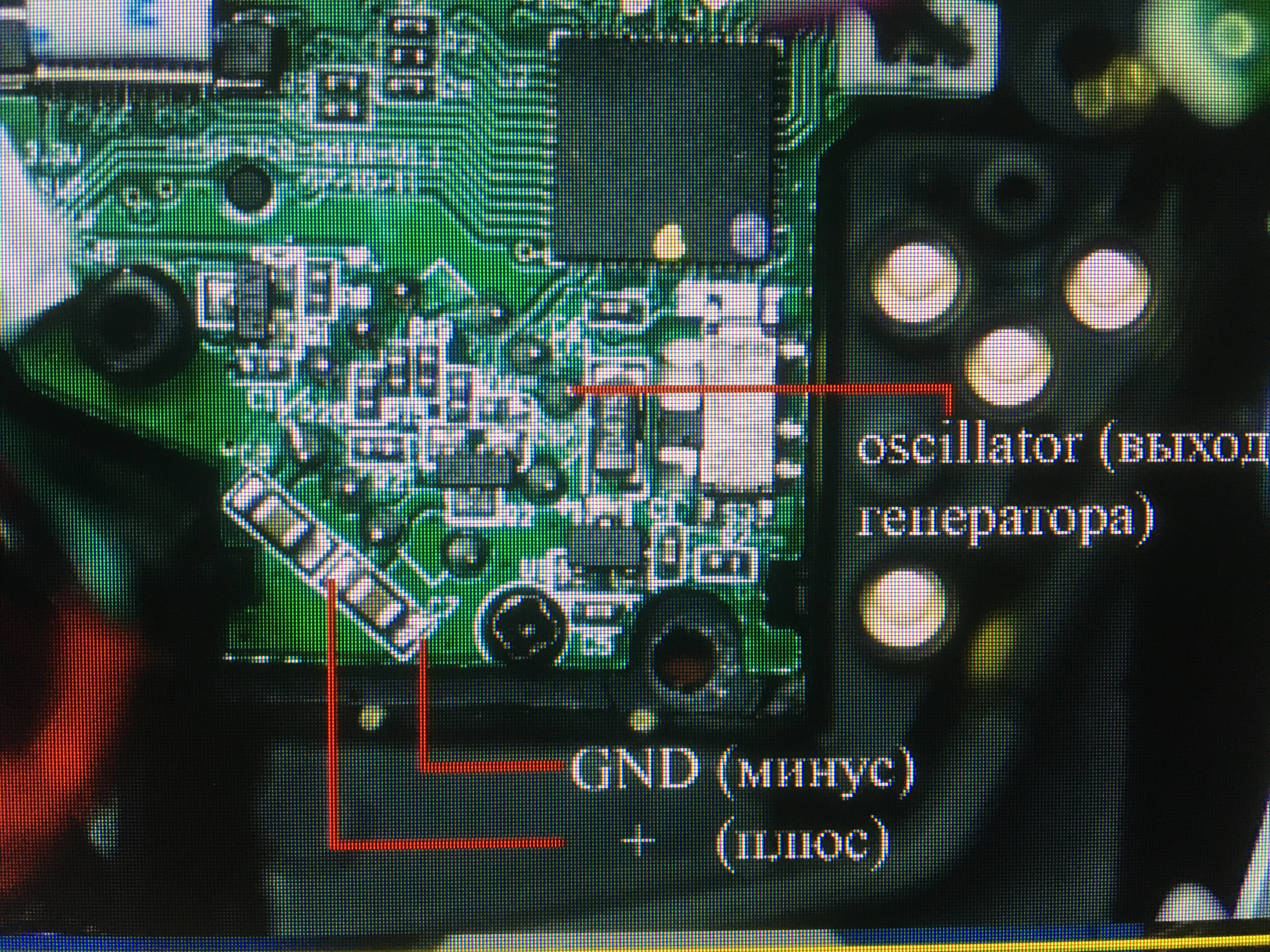

Возможно ли заменить сенсор на беспроводной RAT 9 (дергается) от проводной RAT 3? Возможно другие какие то подходят?
Кстати есть SMD генераторы, о которых говорится в видео с ремонтом сенсора на ютюбе https://www.youtube.com/watch?v=ZxFAqfzK0tE. Если надо кому или кто-то сможет починить могу поделиться.
Добавлено спустя 4 часа 40 минут 6 секунд:
Hemul73 писал(а):
Дело в том что нужно вместо кварцевого резонатора впаять генератор-резонатор, мне помогло.
Приветствую! Не могли бы уточнить какой должен быть генератор резонатор - активный или пассивный? Или без разницы? Распайка как на фото? Могли бы точное название написать того генератора что вы делали или где покупали? Я заказывал с Али кварцевый резонатор, а у вас указано что нужен именно генератор-резонатор.
IMG_0212.JPG [ 5.28 МБ | Просмотров: 2128 ]
Регистрация: 05.12.2020
denminin писал(а):
Поковырялся в сообщениях это он ECS-2033-320-BN ?

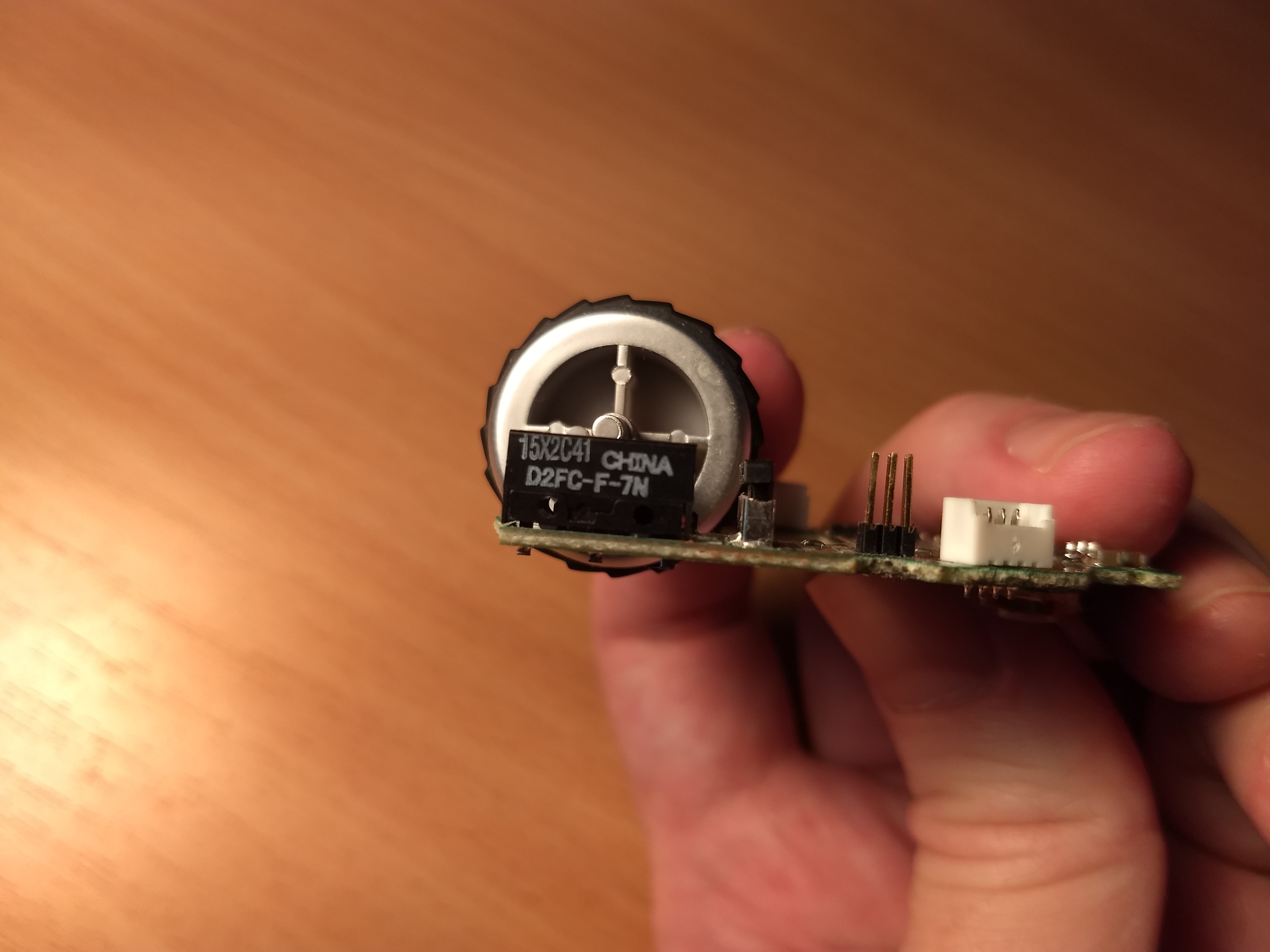

вот как выглядит оно в Madcatz R.A.T. 7 (не Gloss Black)
тут вообще родной стоит свитч ZHIJ (с зеленой кнопкой)

Я говорю же не знаю, что именно стояло в той версии мыши что у меня, максимум что нашел было упоминаний в каком-то обзоре, где естественно никто ничего не разбирал, поэтому и решил написать какие именно свитчи стояли именно в версии Mad Catz R.A.T. 7 Gloss Black.
Так как начинка от Mad Catz R.A.T. 7 похоже немного отличалась по компонентам.
Mad Catz R.A.T. 7
