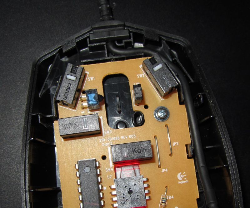

maxara писал(а):
глубже разберись в вопросе - омрон виноват а не логитек, и стоят они в половине мышек мира включая райзеры
Ну у меня, во-1, как я писал сперва сдох микрик фирмы Kailh, а потом фирмы Omron. Правда Omron пока особо не напрягает: дефект проявляется только тогда, когда очень очень слегка кнопку мыши отпускать, а в результате можно делать клики без щелчка.
А во-2, тут ведь дефект может быть не сколько в микриках, сколько в силе нажатия кнопок на эти микрики. Может они дохнут из-за чрезмерного усилия на них?
сборка неправильная, на заводе самого омрона - пластинка ставится так что сбивает натяг пружинки, нужно только исправить эту пружинку - баг можеть абсолютно в любом бренде, ставящим омрон
и что самое веселое - если одна мышка в ящике бажит, при замене в томже магазине, вторая мышка из тогоже ящика тоже будет больная, причем с темже сроком появления даблклика - видимо микрики поставляются в лентах, и прям целый кусок ленты такой
ниразу невидел раздавленного микрика - нога лкм упирается в сам корпус микрика, а он хоть и тонкий, но сделан без эфекта расклинивания от нажатия - ровно вертикально держит упор, без боковых смещений крышки микрика, тем и спасается
вот сколько не смотрел твои фотографии так и не смог понять что к чему...
где баг а где не баг...
не мог бы ты нарисовать, так чтобы понятно было что за баг и как его исправлять? большая просьба.
во времена mx1000 все омроны стояли, даже под колесами и боковыми
iG0Lka писал(а):
вот сколько не смотрел твои фотографии так и не смог понять что к чему... где баг а где не баг...
так уже давно, и даже немое - http://people.overclockers.ru/v34/record1 последняя картинка, ток в описании цвета перепутал местами
в моем списке http://fotkidepo.ru/?id=photo:760176 идет под № 3, хотя после 2008 надо присвоить № 1
я все собираюсь виписать себе новую г700, а старую разобрать и пофоткать именно микрик и метод установки с пластинки иглой - схемы чето не очень понятные выходят, надо фотками, да и навык освежить непомешает

Трумэн
До пластинки и её подгиба всегда успеешь прийти, а для начала смочи весь механизм микрика силиконовой смазкой(лучше жидкой автомобильной из аэроз.баллона) особливо контактную группу. Собери и покликай интенсивно раз 50-100... думаю, должно заработать.
