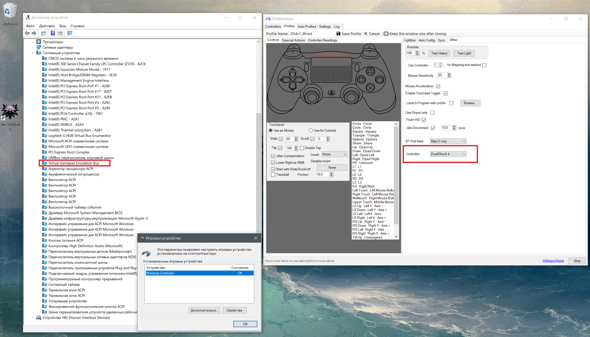

ZAMHome писал(а):
Должно работать. В последних версиях DS4Windows поменялся враппер, на ViGEmBus. Удали старый враппер из системы и убедись, что встал новый.
сделал, но в ведьмаке он все равно сам ходит...

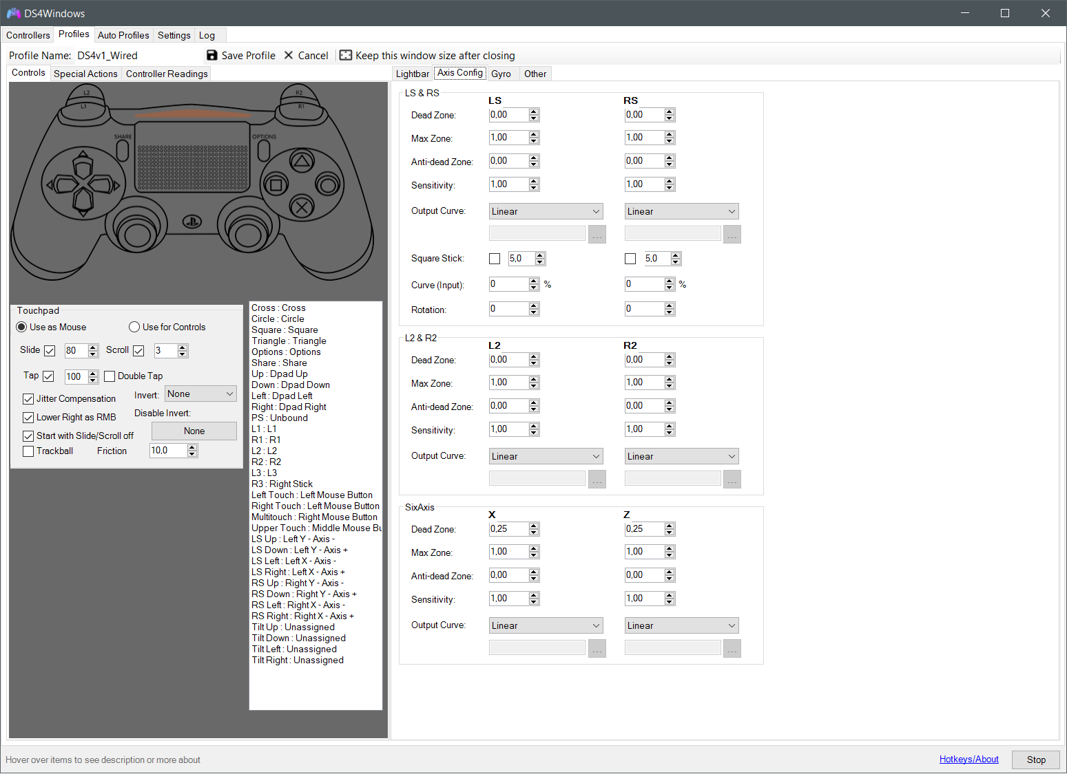

garison87 писал(а):
DS4FW пробовал до версии 1,7 и везде где Vgm этот драйвер одна и таже хрень, совсем старая версия не дает установить драйвер типа ошибка, свежие ставят и персонаж сам круги наворачивает.
Только что проверил, всё работает с эмуляцией проводного DS4v1 через DS4Windows. Если перс круги наворачивает, возможно нужно накинуть мёртвую зону в настройке стика для DS4Windows.
3.png [ 145.6 КБ | Просмотров: 681 ]
1.png [ 1.65 МБ | Просмотров: 681 ]
4.png [ 7.42 МБ | Просмотров: 678 ]

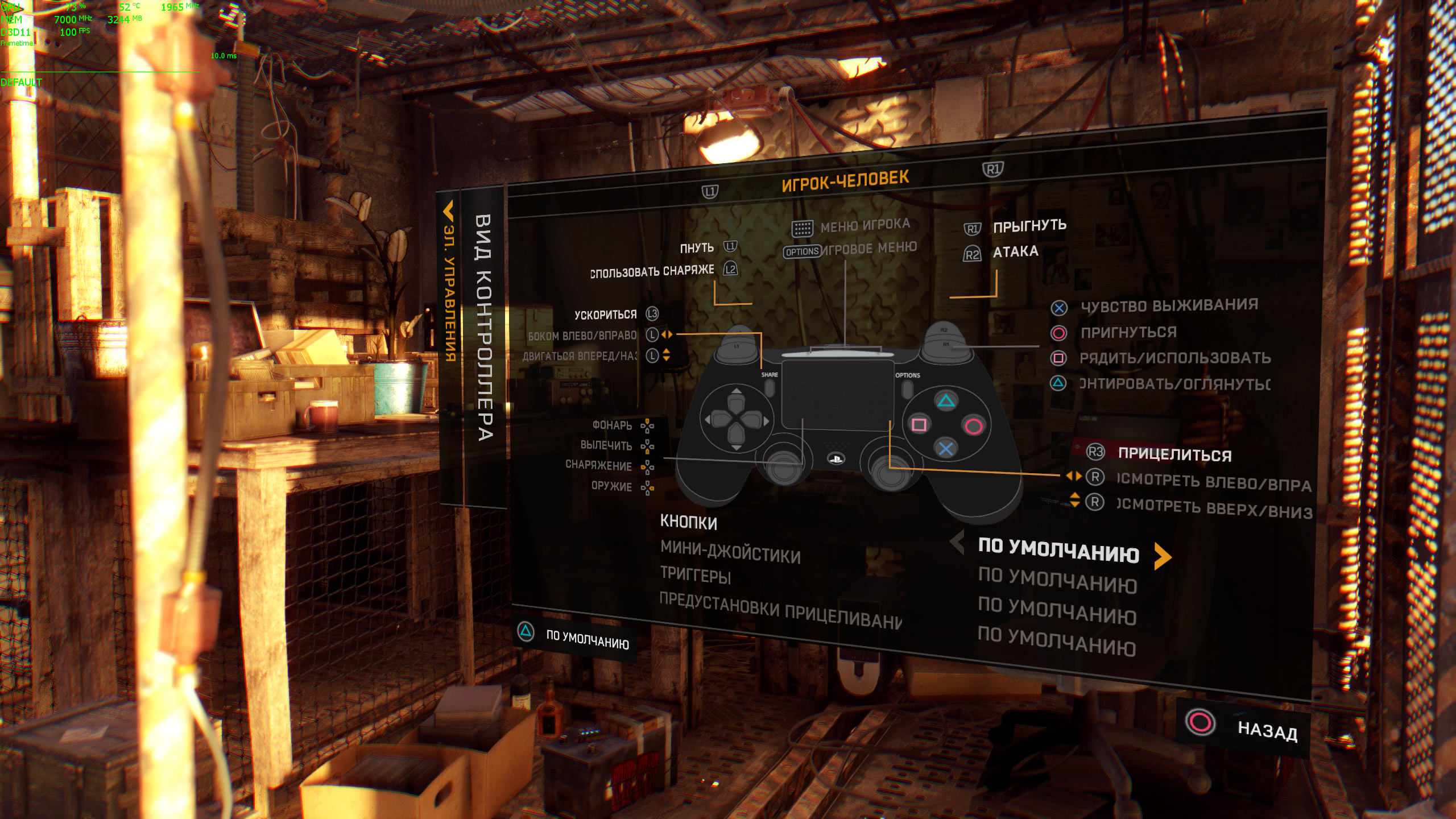

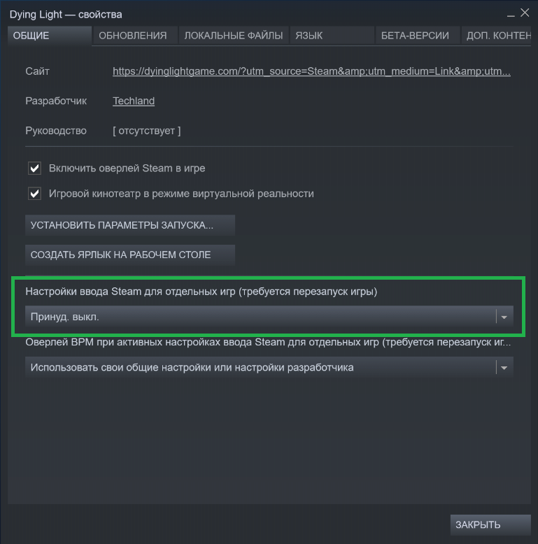

Steam перехватывает настройки и эмулирует XInput для игры. Для игр из Steam с нативной поддержкой DS4 нужно сделать так:
5.png [ 83.03 КБ | Просмотров: 676 ]
Проверил на Dying Light + DS4Windows в режиме эмуляции проводного DS4v1:
1.png [ 7.17 МБ | Просмотров: 671 ]
Во всех вышеописанных примерах использовал DS4v2 подключённый через родной беспроводной адаптер.

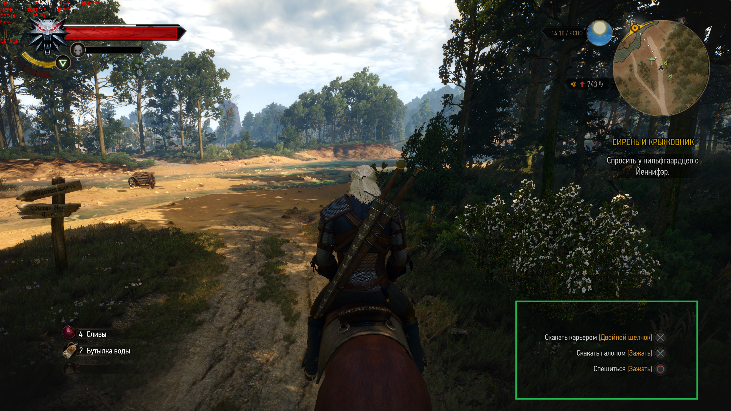

ведьмак из ГОГа весь с предзаказа, так что просто добавлен в библиотеку и это меню недоступно(
Добавлено спустя 6 часов 34 минуты 59 секунд:
а если еще в стиме ведьмака куплю - будет работать джой с отображением плойковских кнопок?
Russian Overs Team

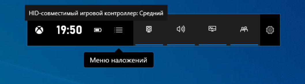

Регистрация: 08.01.2018
это окошко может ошибаться? Уже пол дня стоит на зарядке геймпад и пишет что заряд средний. Огонек на кабеле не горит. Аккум оригинальный "Microsoft Xbox One Play & Charge Kit" В стиме можно как то посмотреть уровень заряда геймпада Xbox?
nvbnbvnbyuyuy.PNG [ 87.6 КБ | Просмотров: 544 ]
Регистрация: 16.11.2009
Откуда: Тольятти
Должен гореть. Оранжевым когда зарядка идёт и белым когда окончена. У тебя зарядка вообще не идёт.
