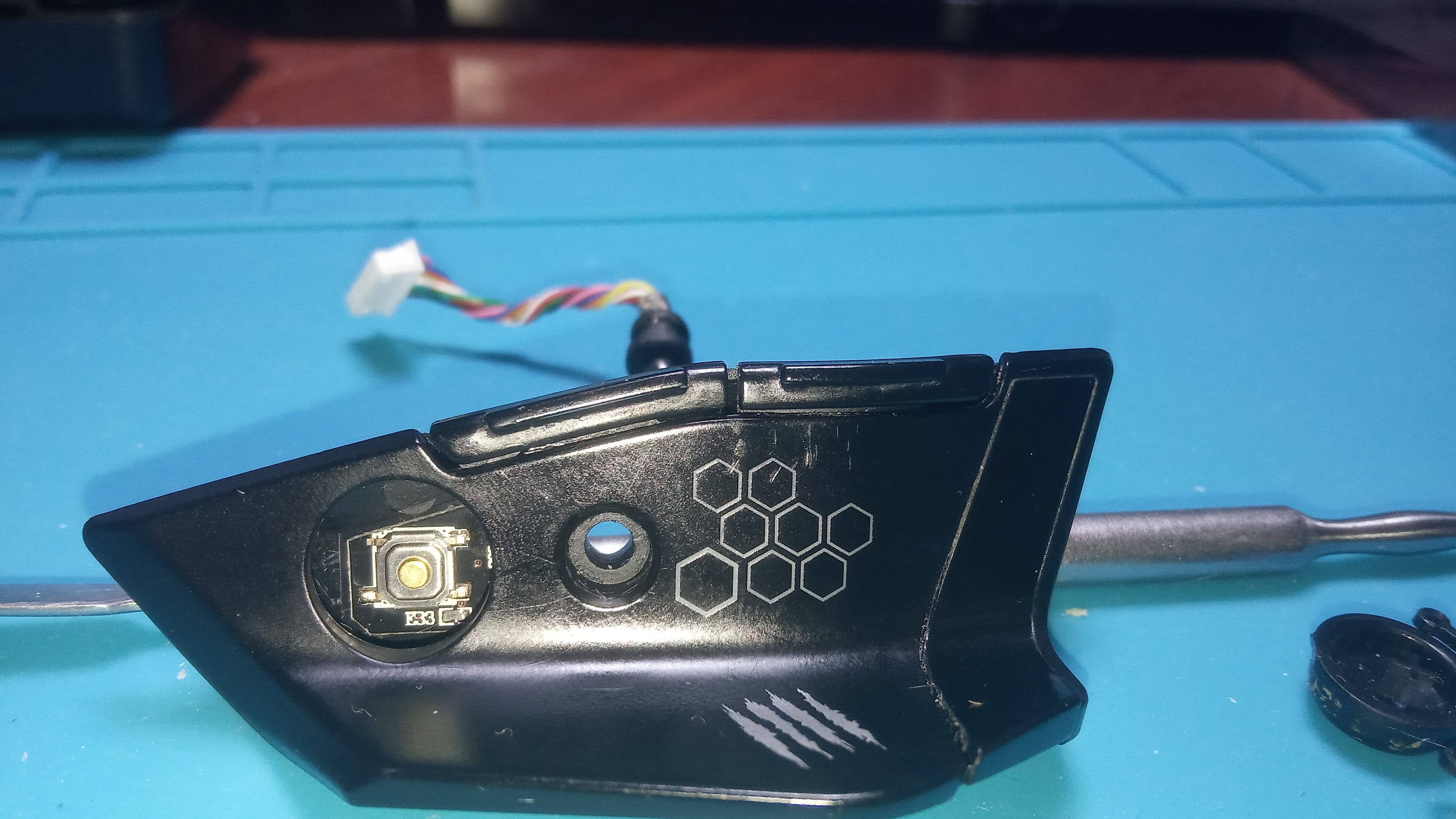

Верификация писал(а):
Удалось выяснить маркировку микрика под колесом прокрутки?
Вот я не догадался посмотреть когда свои перепаивал. Не подумал, что это кому-то интересно, а теперь чтобы посмотреть выпаивать естественно никакого желания нет. Но судя по фото
это 2-пиновый микрик с боковыми выводами, и вот что-то такое должно подходить по размерам и контактам.

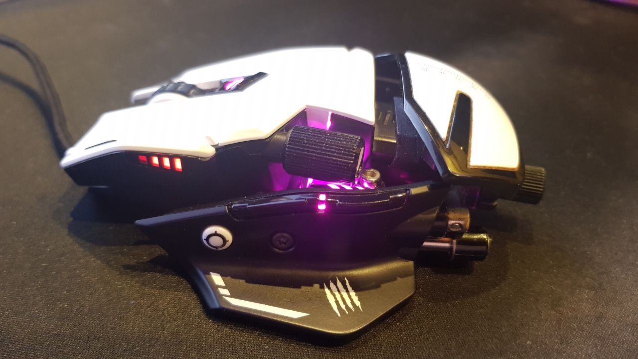

Здравствуйте всем обладателям данных девайсов, живу в Мск, у меня проблема с Mad Catz R.A.T. 8+, не могу найти мастерскую или место где можно купить, заказать запчасти, может у кого есть донор?
Отломалась боковая кнопка см. картинку №1, а на картинках № 2 и 3 мышь MMO 7 и показана кнопочная пластина, нужна такая кнопочная пластинка для новой R.A.T. 8+, полагаю она почти такая же, возможно с незначительными изменениями.

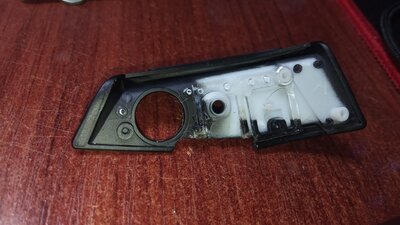

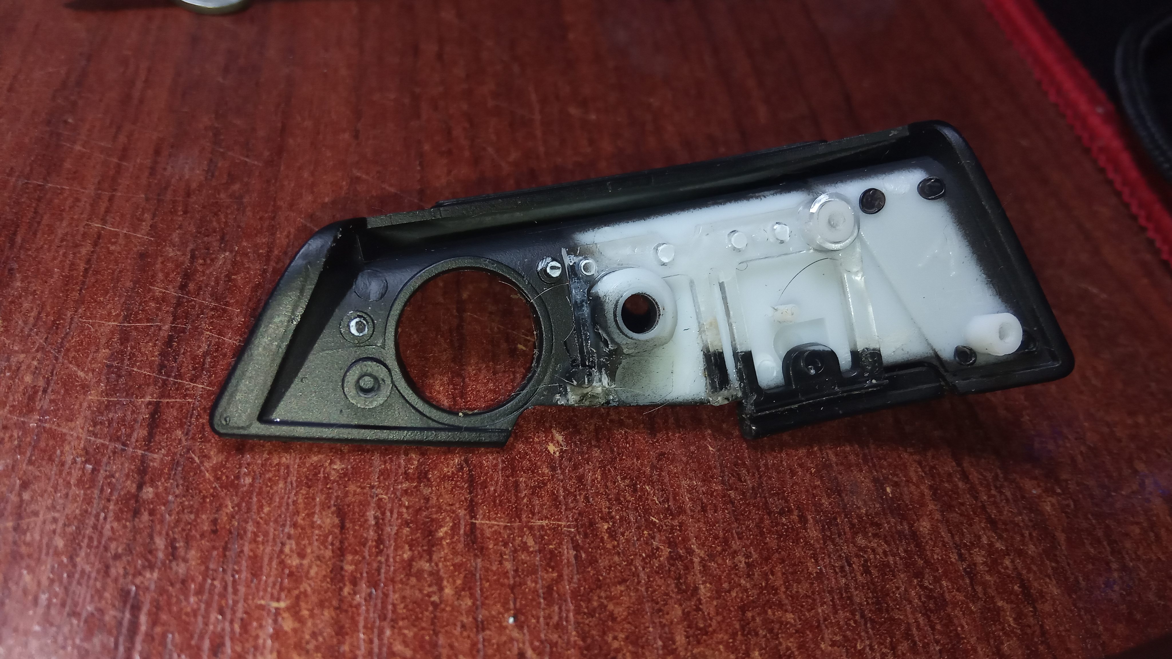

Комментарий к файлу: было.............
DSC_0360.jpg [ 1.15 МБ | Просмотров: 7140 ]
Комментарий к файлу: стало...........
DSC_0402.JPG [ 1 МБ | Просмотров: 7140 ]

parsons писал(а):
стало...........
а с другой стороны?

iG0Lka писал(а):
а с другой стороны?
пластик...........видно ж что собрано :D

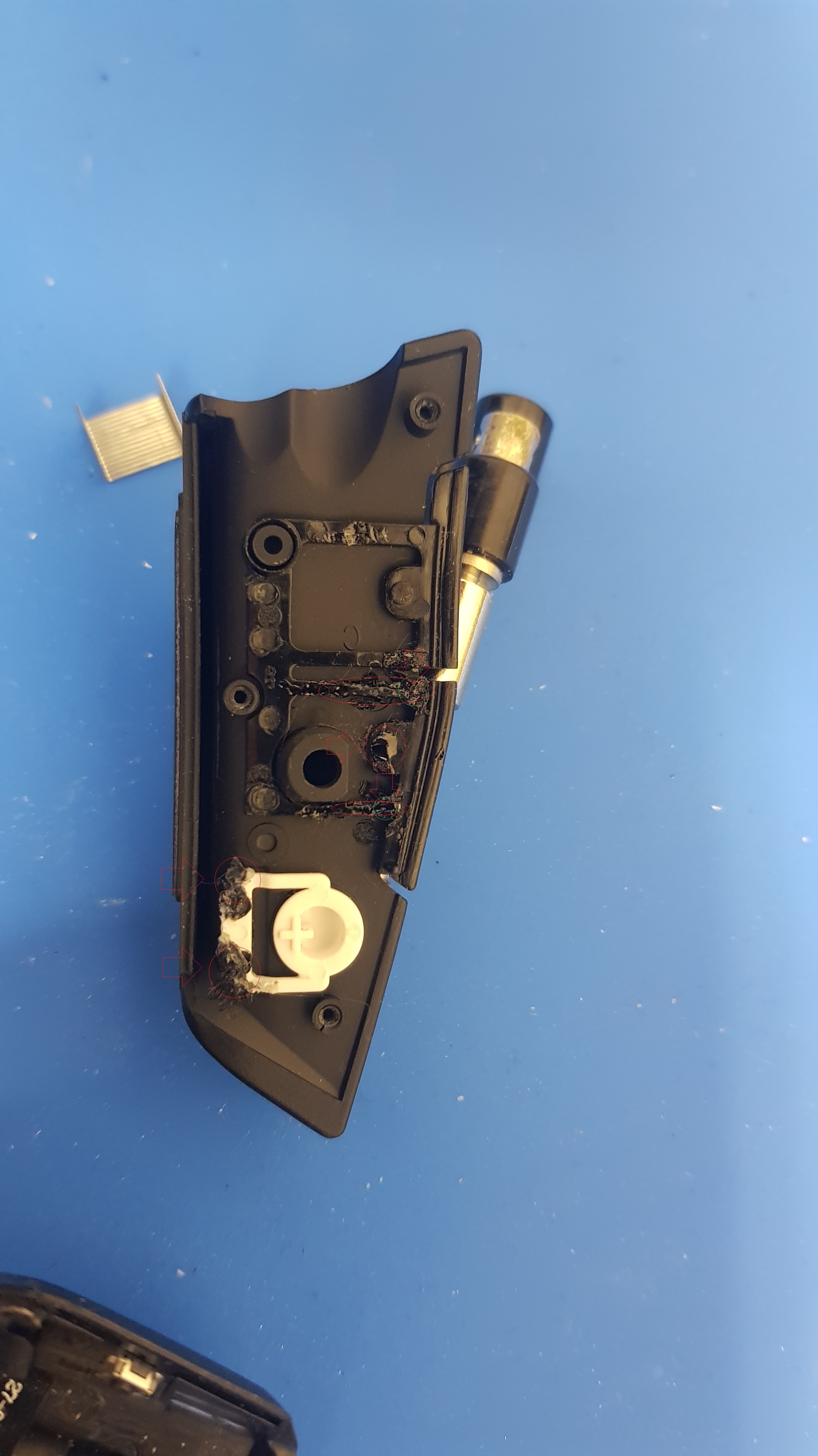

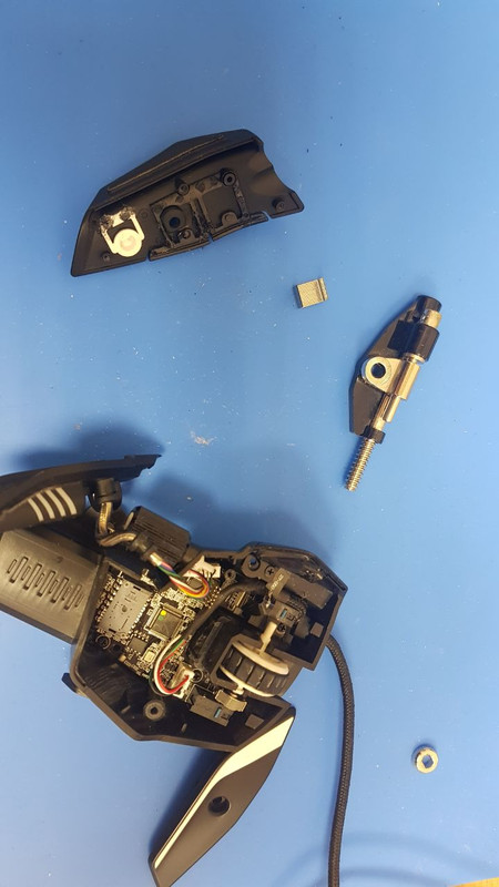

В общем на работе придумал, как починить, может способ и тривиальный, но ничего другого не придумал, кнопочка отвалилась там где отметил зеленым цветом, там где овал запаял металлическую скрепку от степлера №10, выпрямил и под нагревом утопил в пластик, и потом слегка сверху пластиком замазал.
Еще "пластиковый выступ нажатия" слегка оплавил т.к. изначально сама конструкция, как оказалось с проблемой, сама "пластиковая кнопка" попросту слишком плотно давила на кнопку на плате и не давала отскакивать (в изначальном варианте), на фото кружок между овалами.
Круглая кнопка, как оказалось вообще отлетела, когда снял крышку, видимо уже давно отломилась, тоже запаял к корпусу кончики на углах, на фото кружками отметил (отлетела не из за того, что снимал крышку, замков там никаких не было, просто на винтиках)
На фото выглядит страшненько т.к. это ювелирная работа с пластиком и высокие температуры, утопить скрепку пришлось при ~385 градусах.
#77 #77
По итогу все клацает, но винтики на корпусе боковых кнопок пришлось ослабить т.к. сильное давление корпуса на кнопки сильно мешает нажатию кнопки, по этому сейчас все клацает с тем же звуком, как при покупке.

«HASH» писал(а):
может способ и тривиальный.............выпрямил и под нагревом утопил в пластик
он опасный, тк на грани потери пластика от нагрева и возможной поломки в будущем в другом месте из-за утоньшения деталей.
вплавлял паяльником?
вот еслиб сразу
то и не пришлось бы
из-за сильной закрутки пережало кнопку, достаточно полоборота ослабить и отпустит..........
можно было и не трогать, оставить как есть, если штырьки целы.
НО! молодец, справился..... починил :to_become_senile: :good:

Штыри на круглой кнопке, как раз отломаны, оба, по этому заплавил.
Да, паяльником, да на грани потери, ювелирная работа, но за то самый прочный способ получается, ведь вплавлена железка, сломается только если прям конкретно НАЖАТЬ)))
Паяльником тяжело делать ювелирку т.к. слишком тонкое жало не нагревает скобу так, что бы проплавить спиной пластик, по этому подобрал более менее жало с поверхностью шире чем игла, да и времени было всего час на все про все)
В общем рад что получилось, играется все теперь норм.
