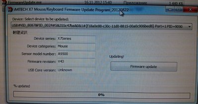

Приобрел тут на неделе себе A4tech X7 XL-747H. За пару дней так и не могу пока себе подобрать оптимальное значение DPI для комфортной работы мышью. До этого была Genius NetScroll 220 Laser, на ней было значение DPI 1600, и никаких проблем не возникало. Если бы мышь не поломалась, так бы и пользовался ей. Новую такую уже не купить. Долго выбирал и взял xl-747h. Тут сразу же выставил такое же значение, но был удивлен, что на новой мышке те же 1600 совсем не те, что были на Genius. Движения курсора менее резкие, слегка как бы задумчивее или заторможенее чтоли. Ставил и 2000, и 2500, поначалу вроде бы даже очень резко, а потом замечаешь, что все равно что-то не то. Нет той точности и резкости движения курсора, как раньше. Сложно это описать, что имею ввиду.
Но не пойму, как так может быть, что и та, и та мыши лазерные, эта даже вроде бы попродвинутее, выставляю такое же значение DPI и совсем другое поведение мыши. Вобщем, когда мышь распаковывал и внешне смотрел, балдел от нее, а как включил, не ожидал такого. Может привыкну, но пока первые ощущение такие вот.
Мышь всегда использовал без коврика, просто по поверхности стола (обычный компьютерный стол). Вот теперь подумываю, может прикупить коврик a4tech x7, но поможет ли...
Тут в теме еще вычитал где-то, что на эту мышь бывают прошивки. И, возможно, они помогают улучшить поведение сенсора. Даже в одном из сообщений была ссылка на прошивку и программу прошивания. Вчера запустил эту программу, она показала про мою мышь вот что (см. фото).
Но в том архиве, что я скачал, прошивка v42. У меня, как видно v43. Где можно найти эти прошивки? И есть ли смысл её менять?

007
Это где это Вы такой прошивальщик откопали? :shock:

FenixSU в этом сообщении взял: http://forums.overclockers.ru/viewtopic.php?p=10925596#p10925596
Еще ранее он же про него писал, но ему никто на это ничто не ответил: http://forums.overclockers.ru/viewtopic.php?f=7&t=118257&p=10564990#p10564990

Аааааа, понял. Это, похоже, специально и именно для моделей с т.н. AntiVibrate выпустили прошивальщик т.к. в этих моделях применили новый сенсор ADNS-9500.
