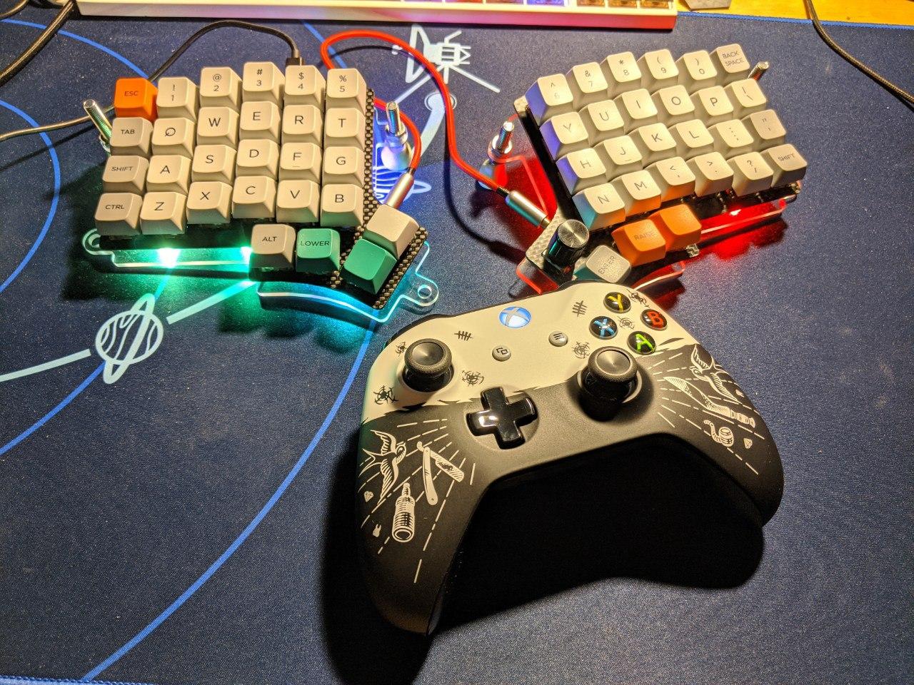

Регистрация: 01.04.2019
Откуда: Moscow
ZAMHome писал(а):
Красота!
мне мой пад тоже нравится )
photo_2020-02-27_20-45-33.jpg [ 323.76 КБ | Просмотров: 879 ]
