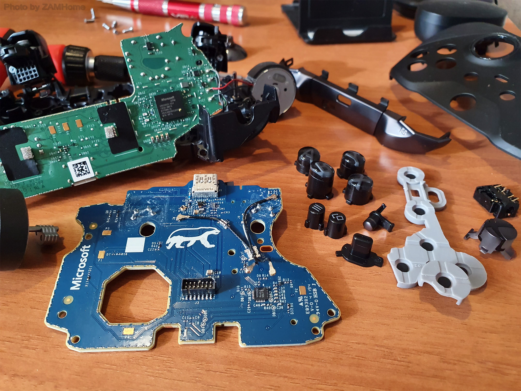

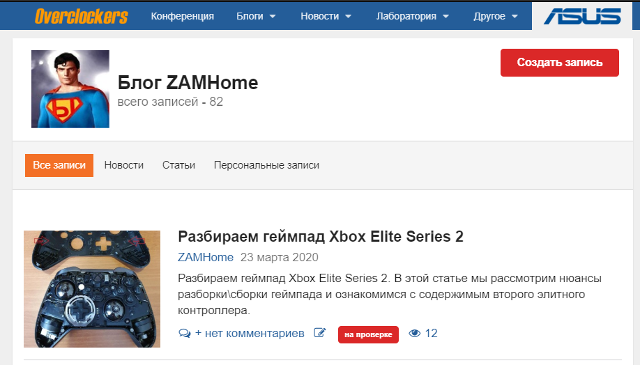

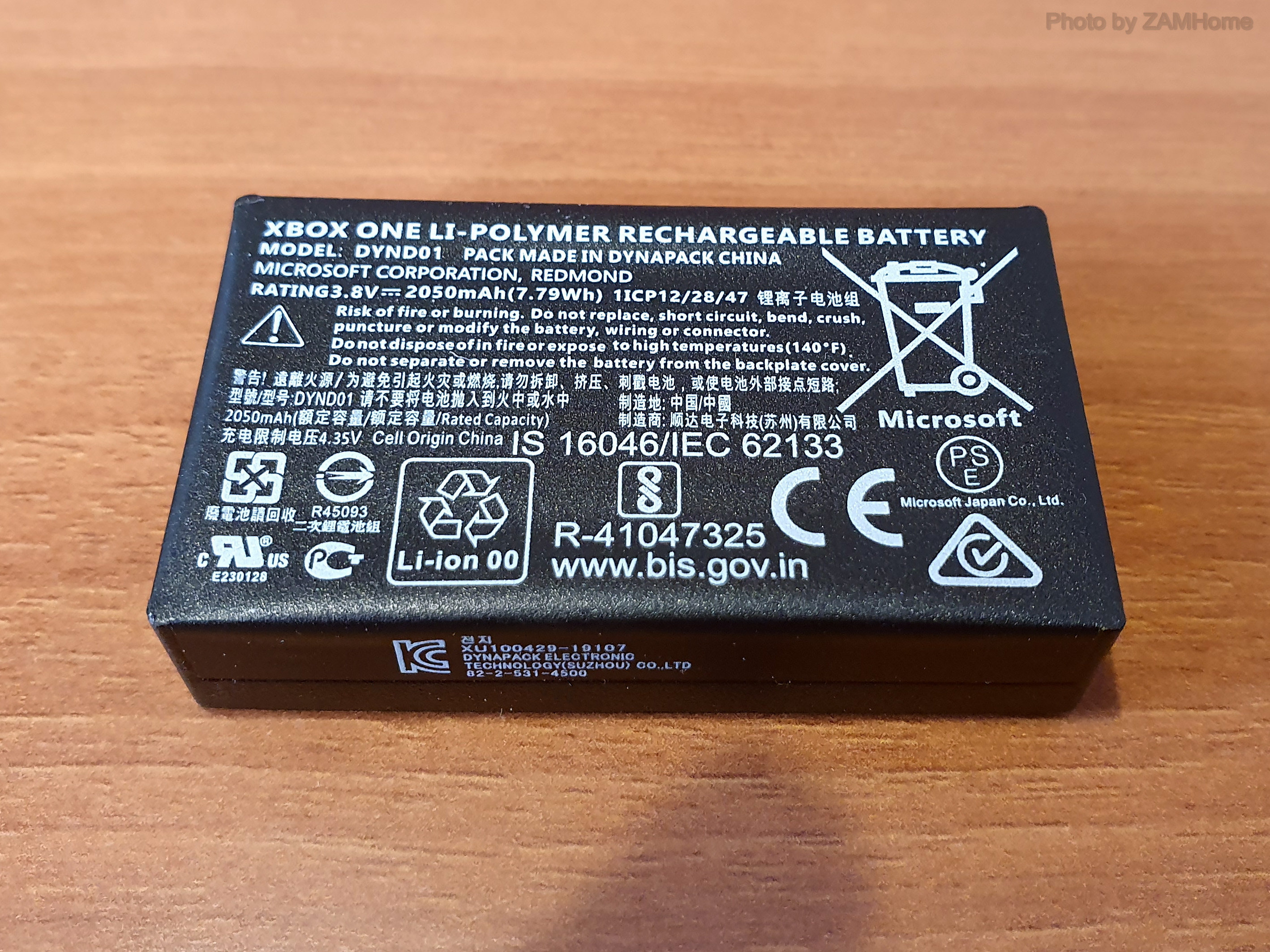

SINgle84, завидное упорство. Я не удержался, плюнул на гарантию, и разобрал свой. Кстати, разбирается достаточно легко. Аккумулятор можно без проблем снять\заменить. В пятницу статью с разбором опубликуют:

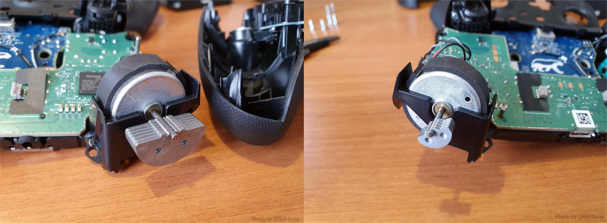

Конечно нет. Разные грузики на моторах, естественно они по разному вибрируют. Это любого геймпада с эффектом вибрации касается.
