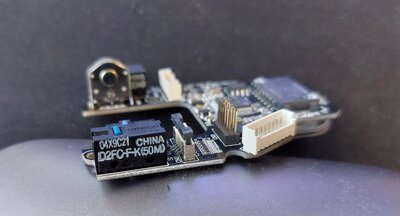

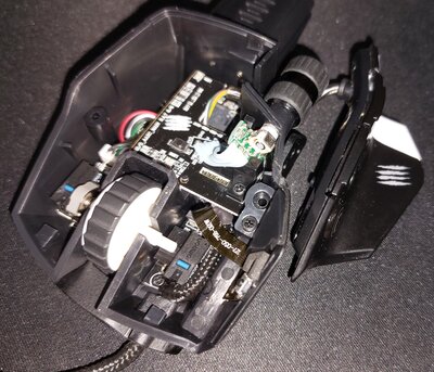

timlaki писал(а):
а ремонт (чистка) микрика в этой крысе, это только выпаивание оного...
элементарно снимаются верхние крышки без пайки. снимал зубочистками, без фанатизма, иначе можно сломать боковые стопора.........
DSC_0153.JPG [ 1.24 МБ | Просмотров: 7369 ]
протирка контактов спиртом, чутка разжать пружину и с помощью какой то матери вставить обратно :D
при должной сноровке - элементарно....... :-) ;)

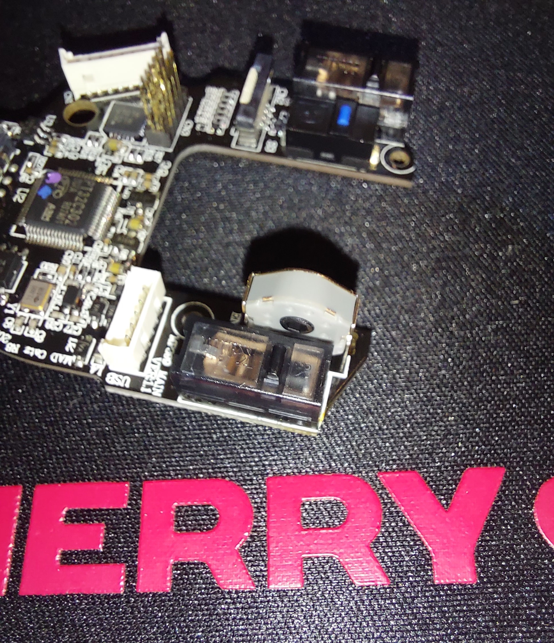

Регистрация: 25.04.2011

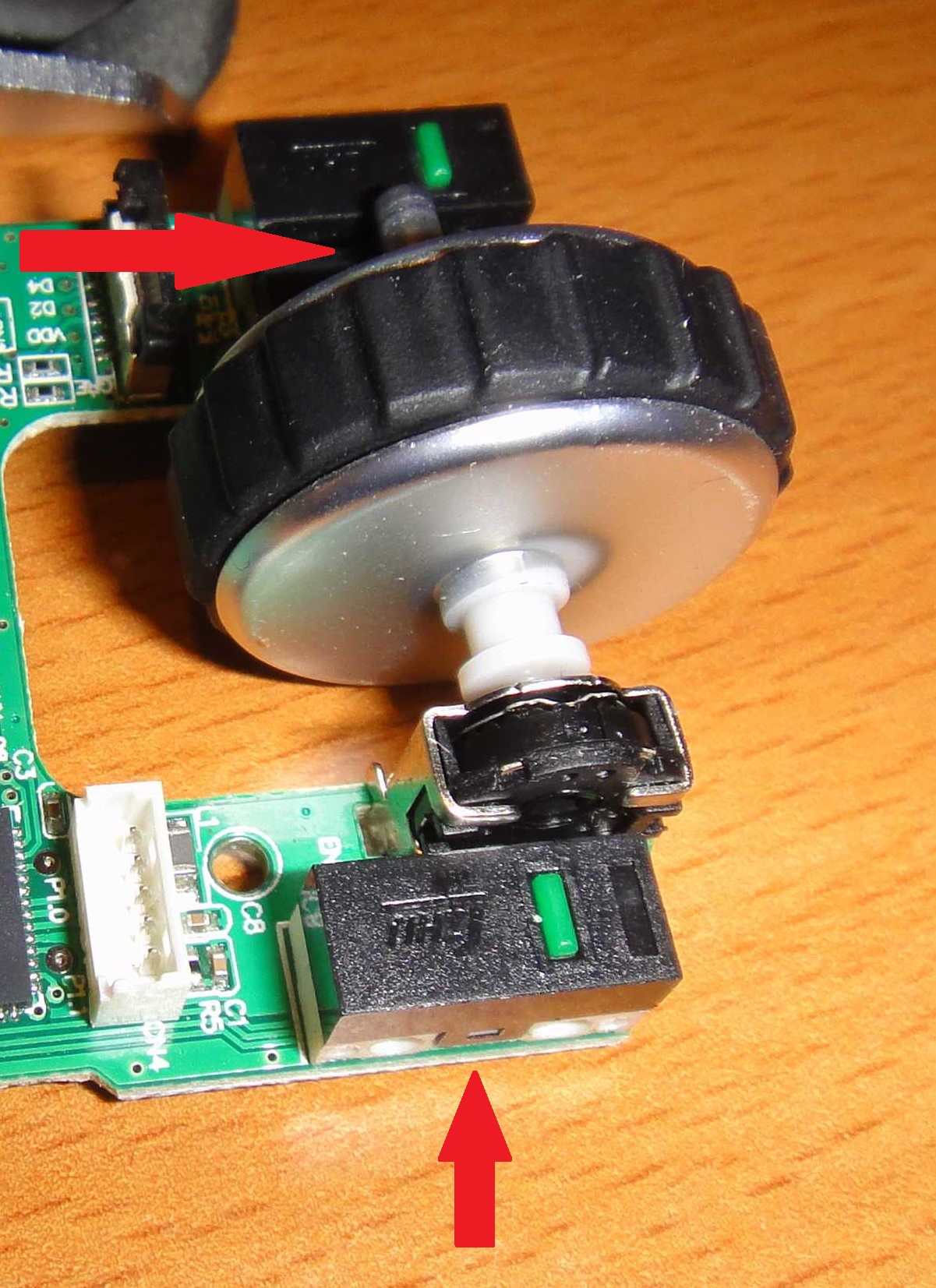

Все бы ничего... вот только в нашем случае защелки на оригинальных микриках расположены на длинных гранях что делает практически не возможным вскрытии без выпайки..... правый так вообще в плотную расположен к среднему двух контактному... туда ни как не пролезть... (пройдено на мыши рат 5 много раз) Если бы расположение было как на вашем фото так вообще не задавался бы этим вопросом...
Вот... фото не мое... но все же оно показывает проблему.
rat7_pcb.JPG [ 570.31 КБ | Просмотров: 7348 ]

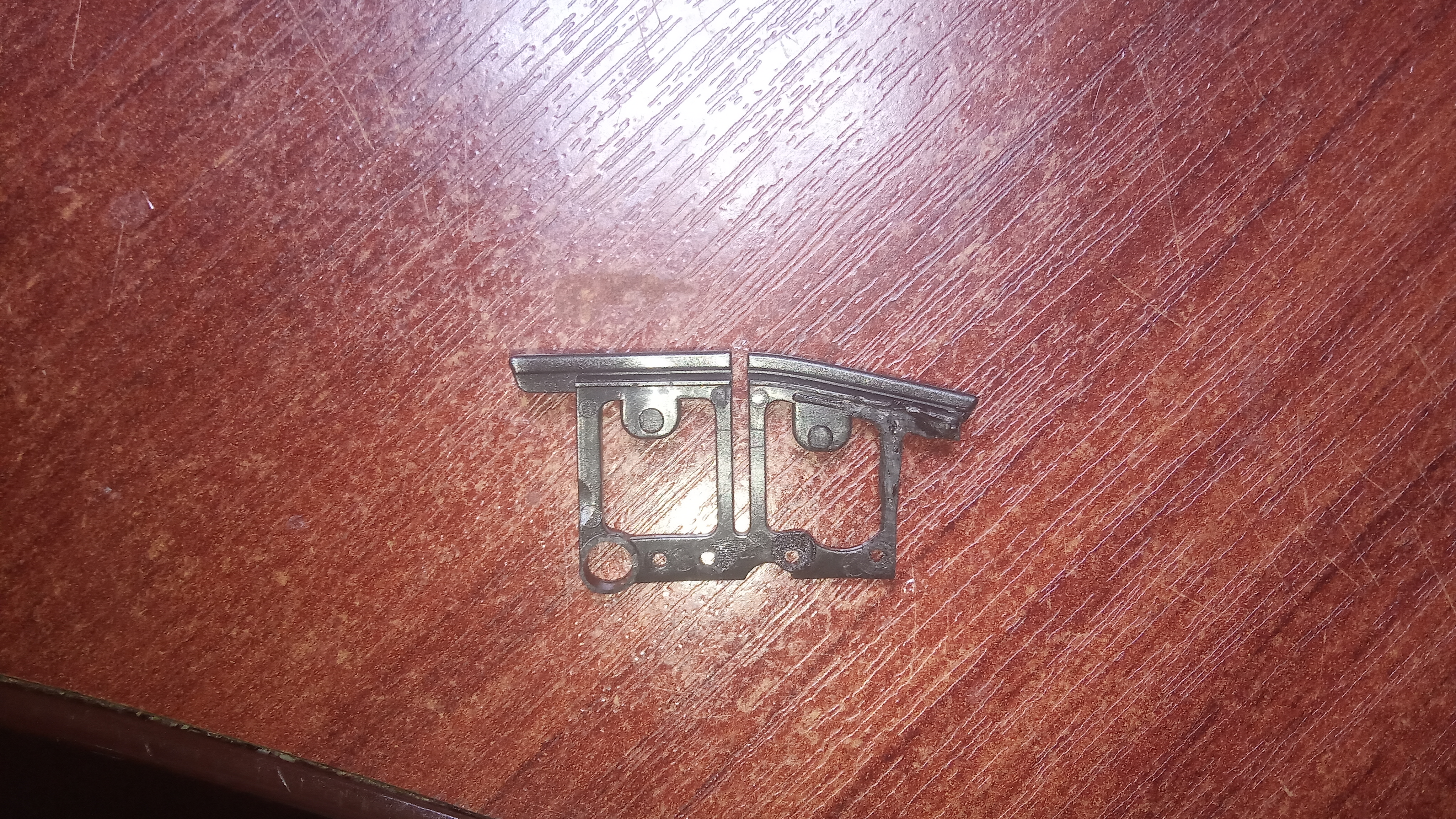

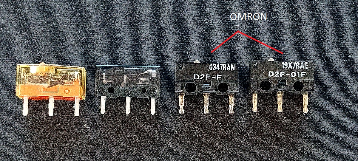

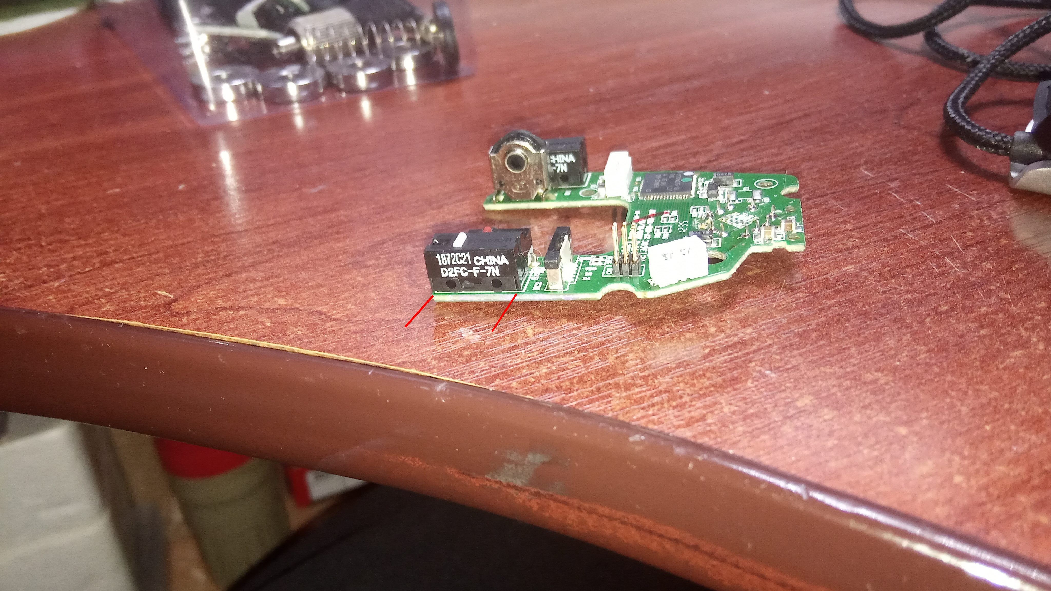

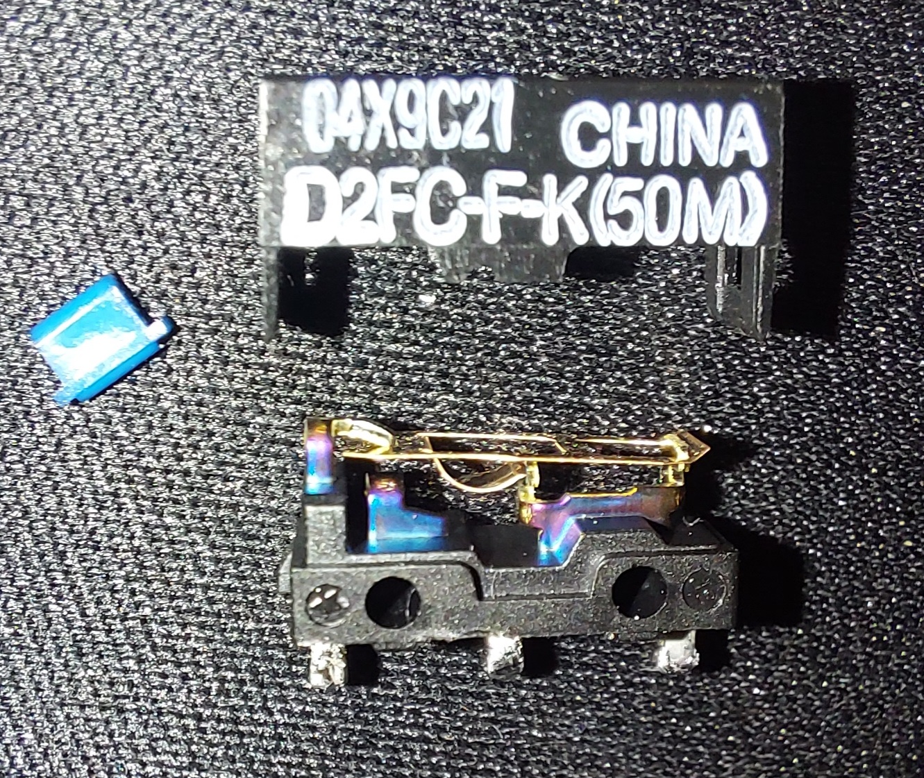

В общем... может кому будет полезно. (проблема описана несколькими постами выше)
Как оказалось в 6+ стояли китайские омроны (см фото). На японские не стал менять (имея уже печальный опыт с ними). Решил попробовать Kailh GM8, заказал с алика 4 штуки..... заменил.
Итог... непривычно... клик стал четкий, но очень громкий, и более жёсткий на нажатия (в сравнении с установленными китайскими омронами). Как по мне то не очень доволен....
Теперь хочу попробовать ТТС Gold, вроде они немного помягче и не такие шумные как Kailh GM8 (по обзорам ютюба)
То что было.
01.jpg [ 2.34 МБ | Просмотров: 7128 ]
02.jpg [ 1001.74 КБ | Просмотров: 7128 ]
03.jpg [ 810.39 КБ | Просмотров: 7128 ]

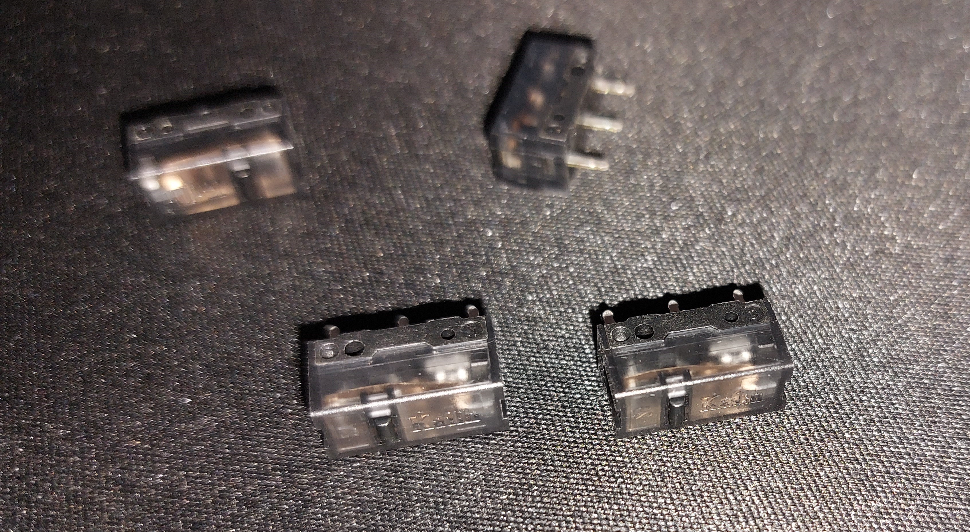

Замена на Kailh GM8.
05.jpg [ 2.06 МБ | Просмотров: 7128 ]
07.jpg [ 1.18 МБ | Просмотров: 7128 ]
Они как бы во многих мышах китайские, в этом нет ничего страшного, их по лицензии нормально делают. Просто если смотреть на маркировку тех что у вас на фото, а точнее на её качество, они ну очень китайские :D, т.е. подделка не иначе. Более того, найти японские не так-то просто, там подделок ещё больше.

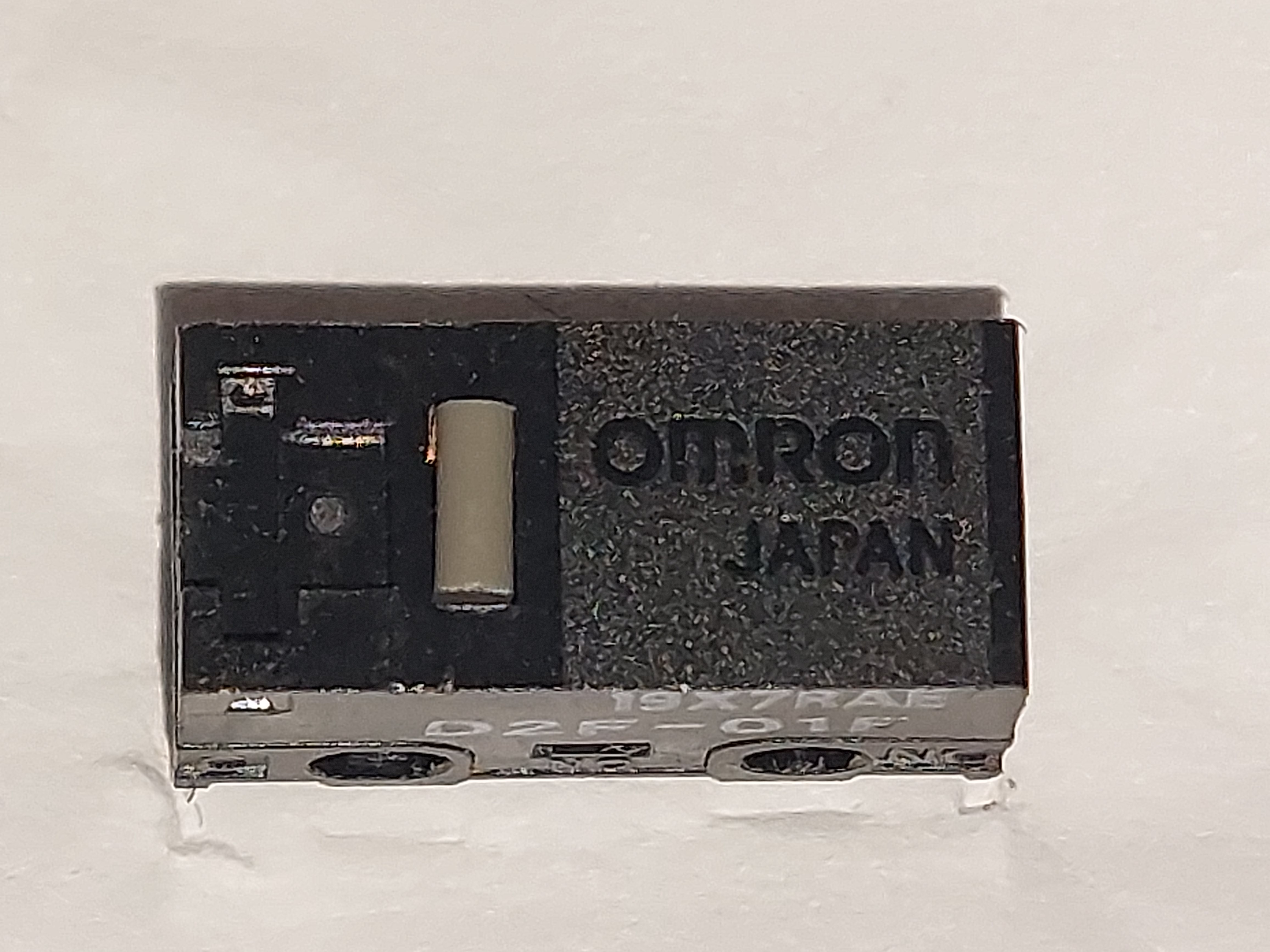

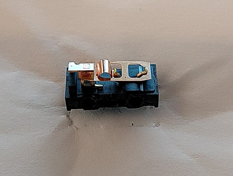

Это какой то сюр.... не прошло и полугода как на той же левой клавише (но уже с микриком Kailh GM8) появилась точно такая же проблема (была описана ранее, это пропадание контакта при нажатой клавише, при том что клика отжатия нет) что и с дефолтным микриком. ..... прото нет слов :bandhead: .
Уже и не знаю что думать... странно что на одной и той же клавише через пару месяцев использования появляется идентичная проблема. Есть ли у кого какие мысли по этому поводу....
Буду пробовать ТТС Gold шестидесятки. .... достало уже честно говоря... поменяю в последний раз.... произойдет то же самое... разобью об стену и забуду как страшный сон...

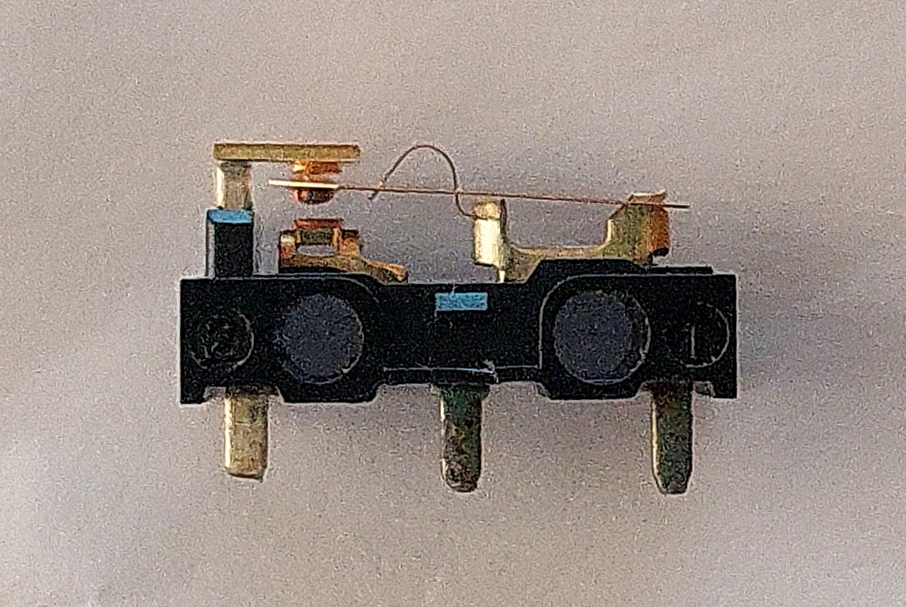

parsons писал(а):
поставь омроны и не мучайся, нормальные микрики..... там еще от букАвок зависит. порылся - чтот не нашел фоток и где заказывал.....
Да я уже выше отписывался о своем плохом опыте с японскими омронами.... и да, они 100% японские.... D2F-F и D2F-01F (см. фото), разницу между ними особо не заметил.... но 6 попробованных имели разного рода проблеммы начиная от двойного клика, залипания.... отсутствие обратного клика.... еще не помню чего.... 4-ре еще лежат не тронутые.... ох и замучился с ними еще на своей предыдущей RAT5
Пришли ТТСы.... время бы найти для замены.... а пока от безвыходности заставляю себя пользоваться Razer Viper Ultimate.... и знаете.... у меня появились небольшие надежды на дружбу.... )))

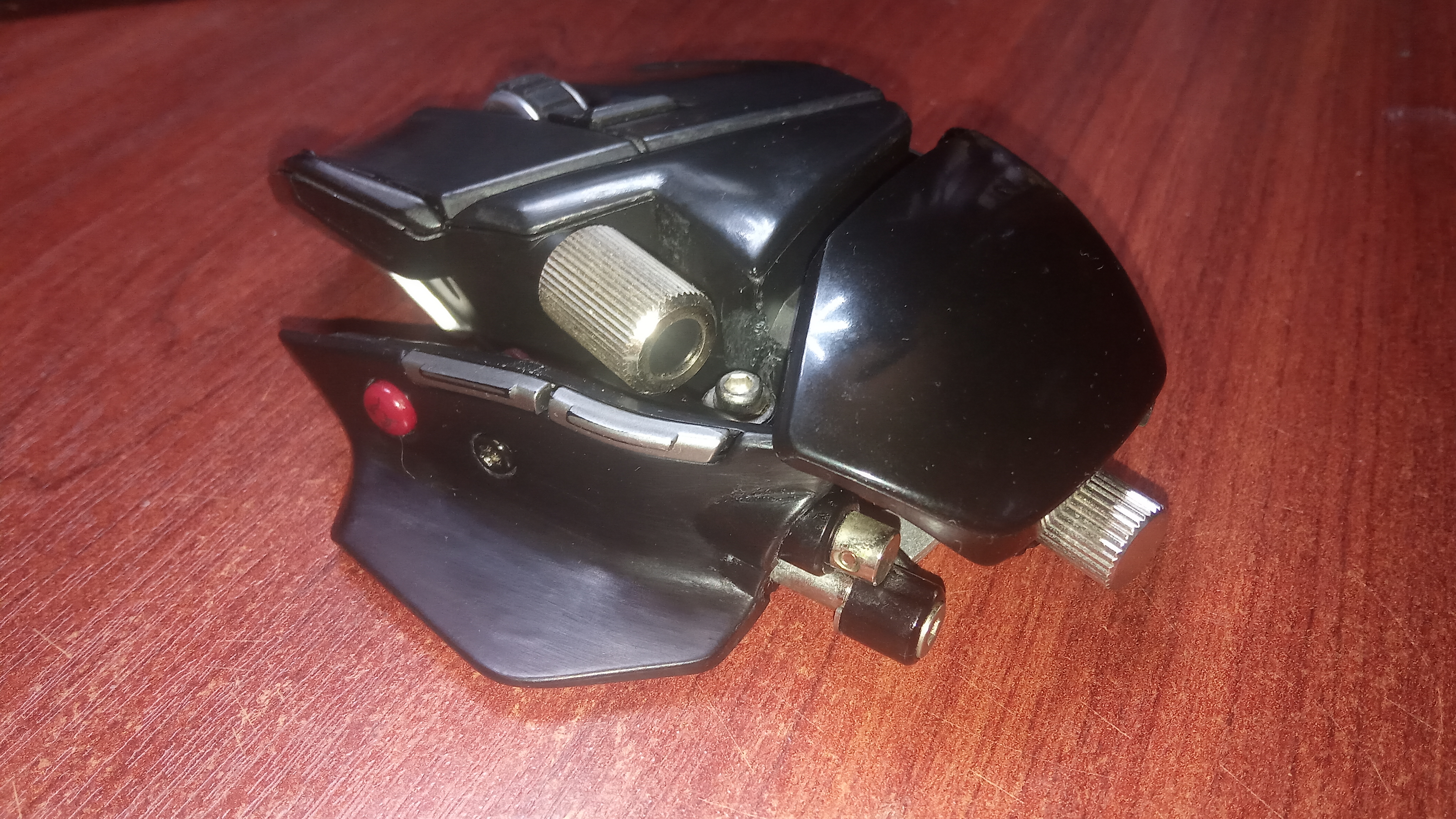

всем привет)
может кому где попадалась 3Д модель блока кнопок от рат5,7,8,9 для распечатки на 3Д принтере?
а то поломались совсем.......... у многих ломаются, а 3Д модели нет.
нужна была другая деталька, дык нашлась, а кнопочек нету (.........

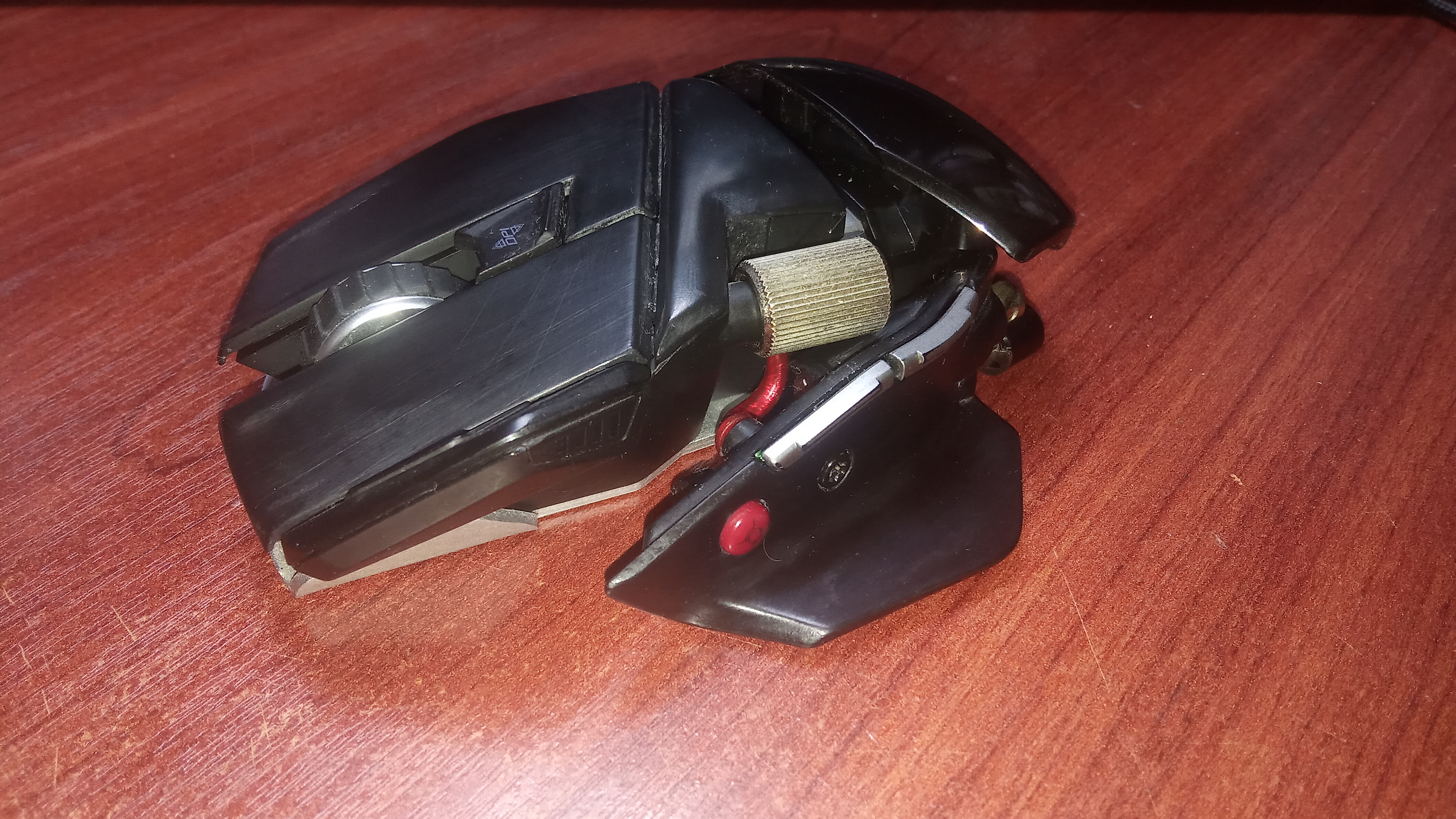

может кому будет и интересно.............

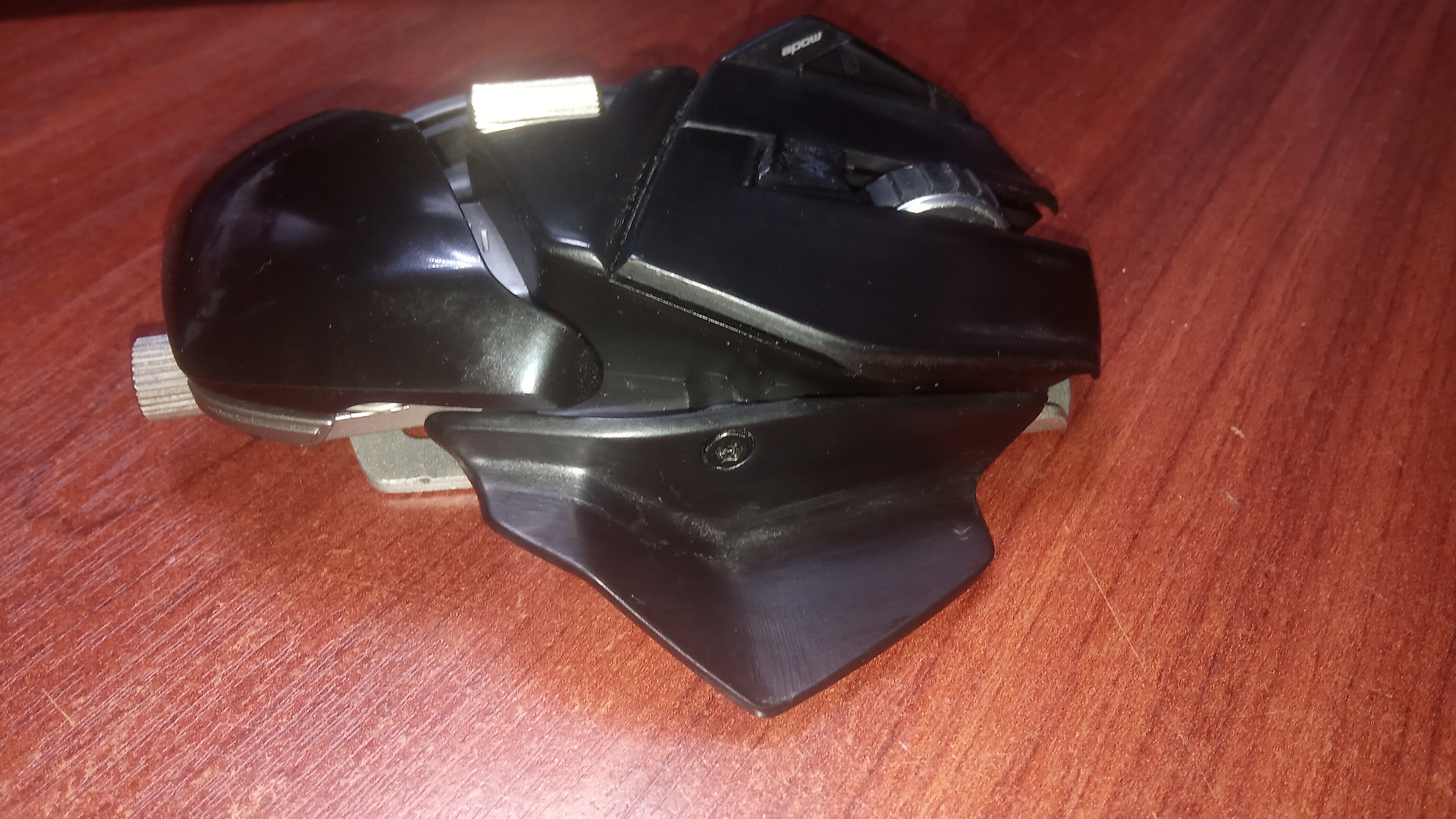

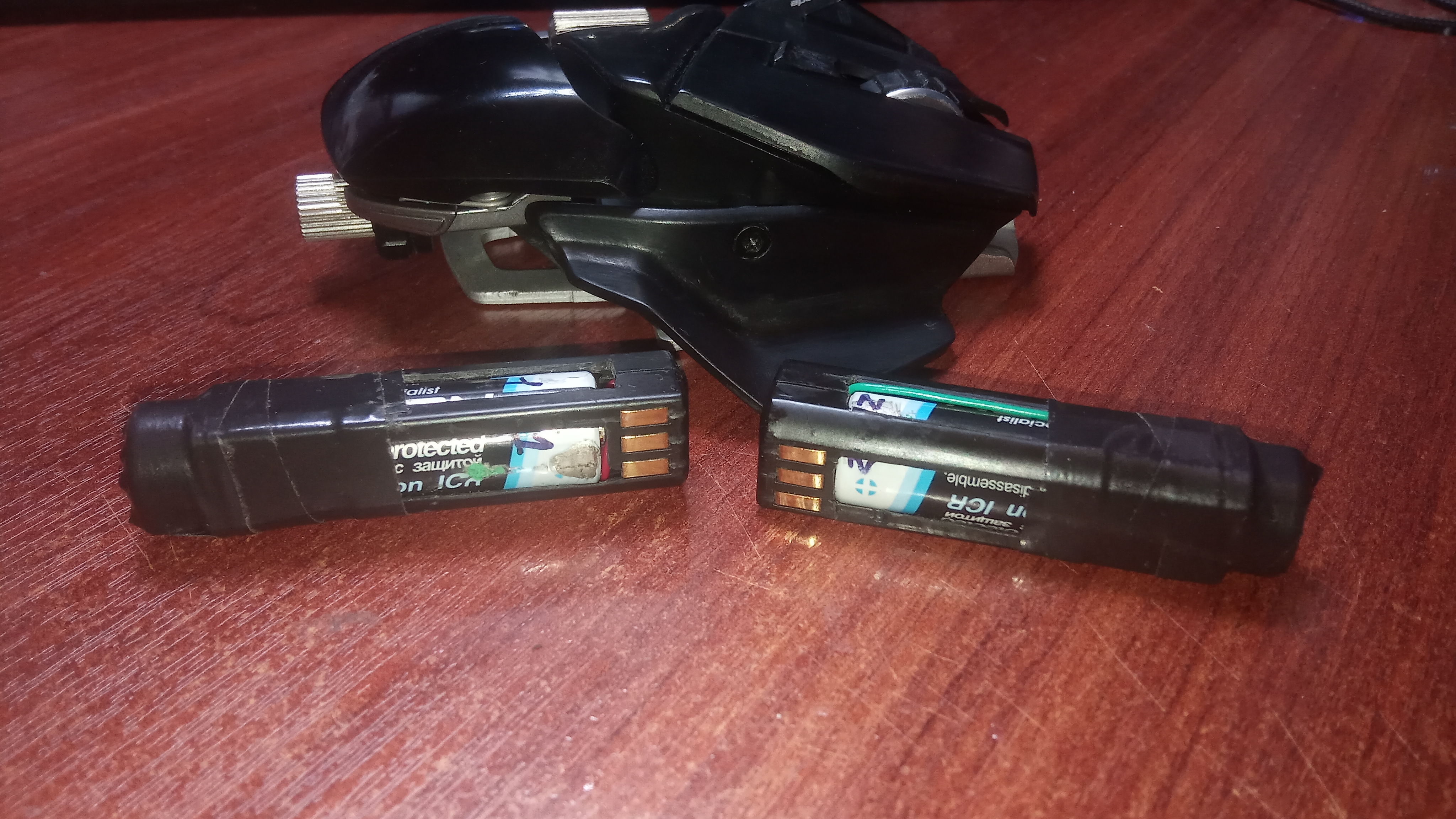

попала мне тут в руки РАТ 9я. почти убитая - внешне :bad: , вся в "сиропе", аккумы почти в 0, про кнопки промолчю :D .......
да и решил восстановить для диванного варианта. отмыл, подлатал, заменил кнопки, почти все, вместе с колесиком.
в корпуса от аккумов впихнул АА по 900 каждый, заклеивать или как то поцевильнее делать пока не стал.
мало ли чего, разбирать проще, а так в мыше почти и не видно :D
помучался малость с настройкой кнопок, чёт они не захотели нормально работать. а так всё ок, работает :-)
можно былоб еще шлифануть для проформы................
что хорошо - сенсор не глючит :dance:, тк оригинал! Cyborg-ом кличат, а не Mad Catz. да и коньки замены не просят :-)
как то так....
