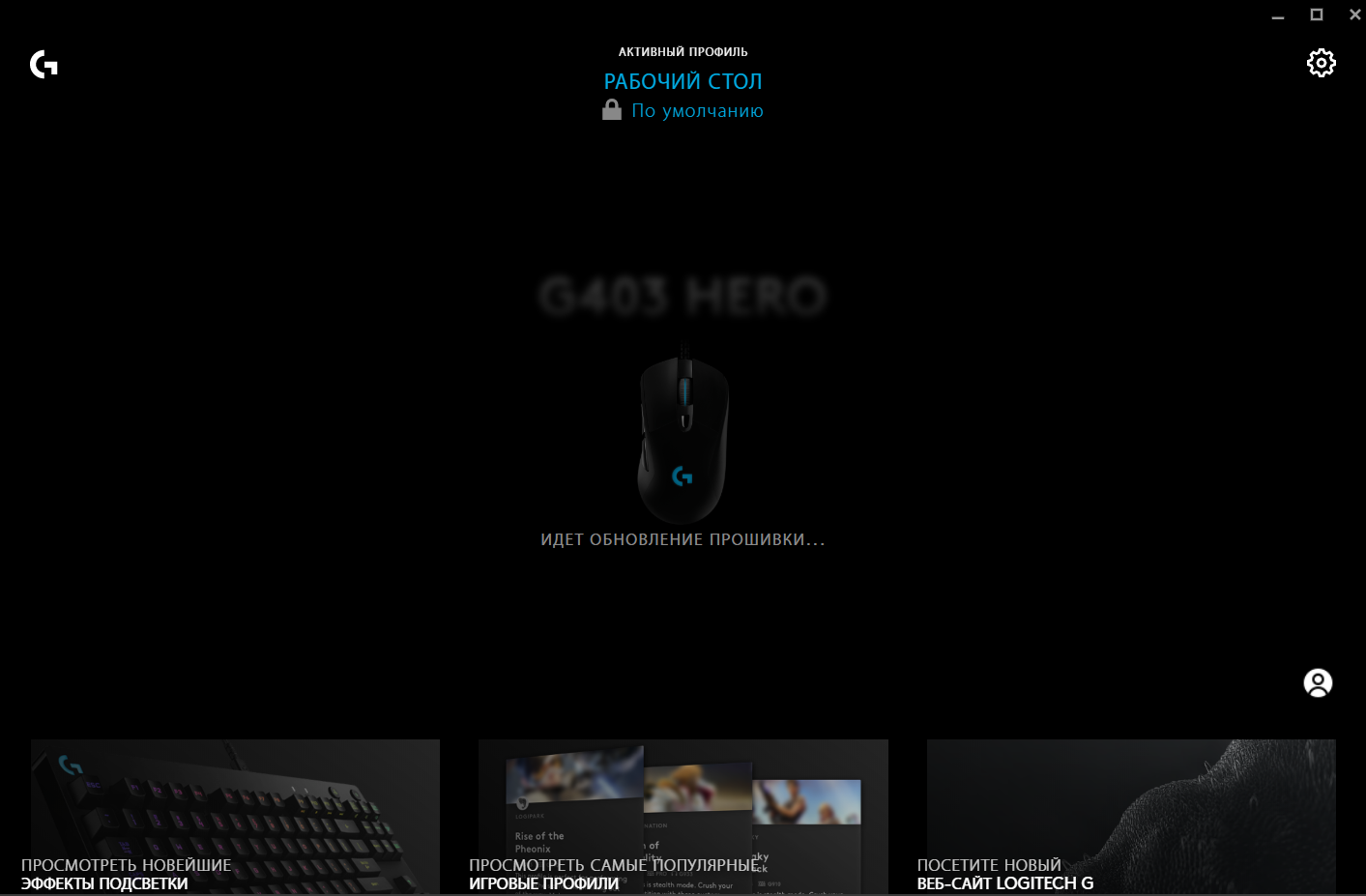

Добрых вечеров!
Народ, сори, не совсем по теме G502. Решил здесь спросить.
Как победить бесконечное обновление прошивки G403?
Окно "Идет обновление прошивки..." висит минут сорок.
Снимок экрана (587).png [ 231.73 КБ | Просмотров: 3661 ]
Регистрация: 29.04.2008
Откуда: Тольятти
Фото: 11
не должно быть имя юзера кириллицей, переключить гхаб на английский и точно рабочий вариант, снести гхаб и обновить из под LGS, если очень надо, потом вернуть гхаб.
