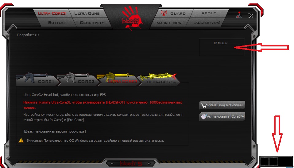

Рупрехт писал(а):
V2015.0402A который?
Да,
Сам был в шоке)))).Мышь работала исправна до установки. Чистая WIN8.1 .Ставлю Bloоdy ,мышь умерла на подключение core .Реанимировал мышь))но Bloоdy глючит))
Не видит id грызуна,и глючит всплывающее меню.
Blo.jpg [ 118.27 КБ | Просмотров: 1957 ]
Регистрация: 30.03.2012
Hoegaarden писал(а):
WIN8.1
Ааа, видимо в этом дело, под 8, выше говорят, не особо точат пока.

Регистрация: 10.04.2009
Откуда: Город Петра
Нет я уже 2 года на 8,1.Проблем не было.Просто с 0 поставил.
начал рыть дальше.У меня два грызуна V7 c закрытым сенсором из первых хороший сенсор ,и V3 с открытым.
V3 работает идеально в любом usb)),a V7 подрубаю софт глючит последний.
Думаю китайцы просто не проверили на старом ядре софт под V7 и он глючит,или заточен уже под новый T7 или bloody terminator))
Проверить бы на старом ПО от декабря,но рыть его не охото.
