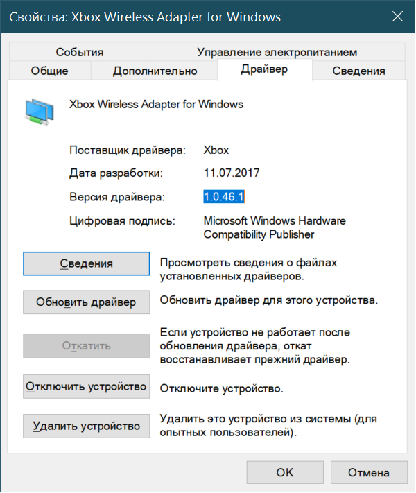

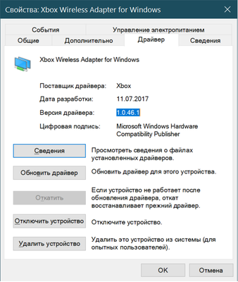

Windows 10 2004 не осилила сама поставить драйвер на адаптер microsoft, даже через пинок, пришлось подсовывать вручную драйвер. Какой самый последний драйвер на адаптер v2.
Куратор темы
Регистрация: 05.08.2008
Откуда: Санкт-Петербург
Фото: 38
ParKur
2.png [ 96.06 КБ | Просмотров: 1354 ]
9950X3D | MSI X870 TOMAHAWK | Kingston FURY [KF560C30BBEAK2-64] | GIGABYTE RTX 4090 Gaming OC | Creative SBZ | БП Thermaltake GF3 1200W
Регистрация: 21.10.2010
Откуда: ⠺⠕⠏⠗⠕⠎⠮⠢
Фото: 70
ZAMHome, именно такой и установлен.
Регистрация: 08.05.2017
ZAMHome
Спасибо.

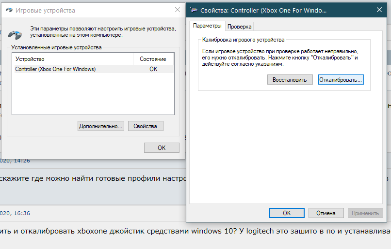

Как можно проверить и откалибровать xboxone джойстик средствами windows 10? У logitech это зашито в по и устанавливается вместе с драйвером, а у microsoft есть домашние средства? Или нужно сторонними пользоваться?
Куратор темы
Фото: 38
daimos, проверить вот этой программой: https://www.microsoft.com/ru-ru/p/game- ... verviewtab Откалибровать "для всего" можно только штатными средствами Windows. Но в такой софтовой калибровке нету смысла.
