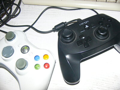

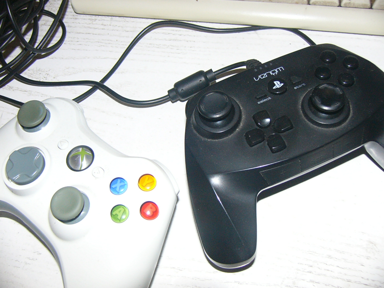

Ostin писал(а):
Тут такое дело, что в указанном паде меня полностью устраивает крестовина. Та, что шестигранная. Но стики...
Мне интересно, если я раскошелюсь на нормальный пад от МС или Сони - получу ли я крестовину как минимум не хуже? В падах от Thrustmaster, которые пробовал (GPX, GP XID Pro), крестовина не в пример хуже и нормально в платформер не побегать.
крестовины у оригинальных падов не лучшие, много какие китайцы их в этом порвут, так что если нужна крестовина, то сиди лучше на любимом китайце.
И кстати и аналоговые грибы на некоторых китайцах более удобные и полностью из твердого пластика - т.е не изнашиваются, а у меня на 2м паде 360м сточился недели за две.
Вон на веноме за 3 года не стачились, а на боксе этот еб силикон :mad2: просто несерьезно. Веном дизайнерски классный, но в нем постоянно всё отваливается по части пайки, устал его паять и глючит то и дело, какого китайца взять в замен? Лучше на проводе, с сильным качеством в технической части и чтоб грибы были пластиковые полностью, а не облитые желейной лажей :-)
