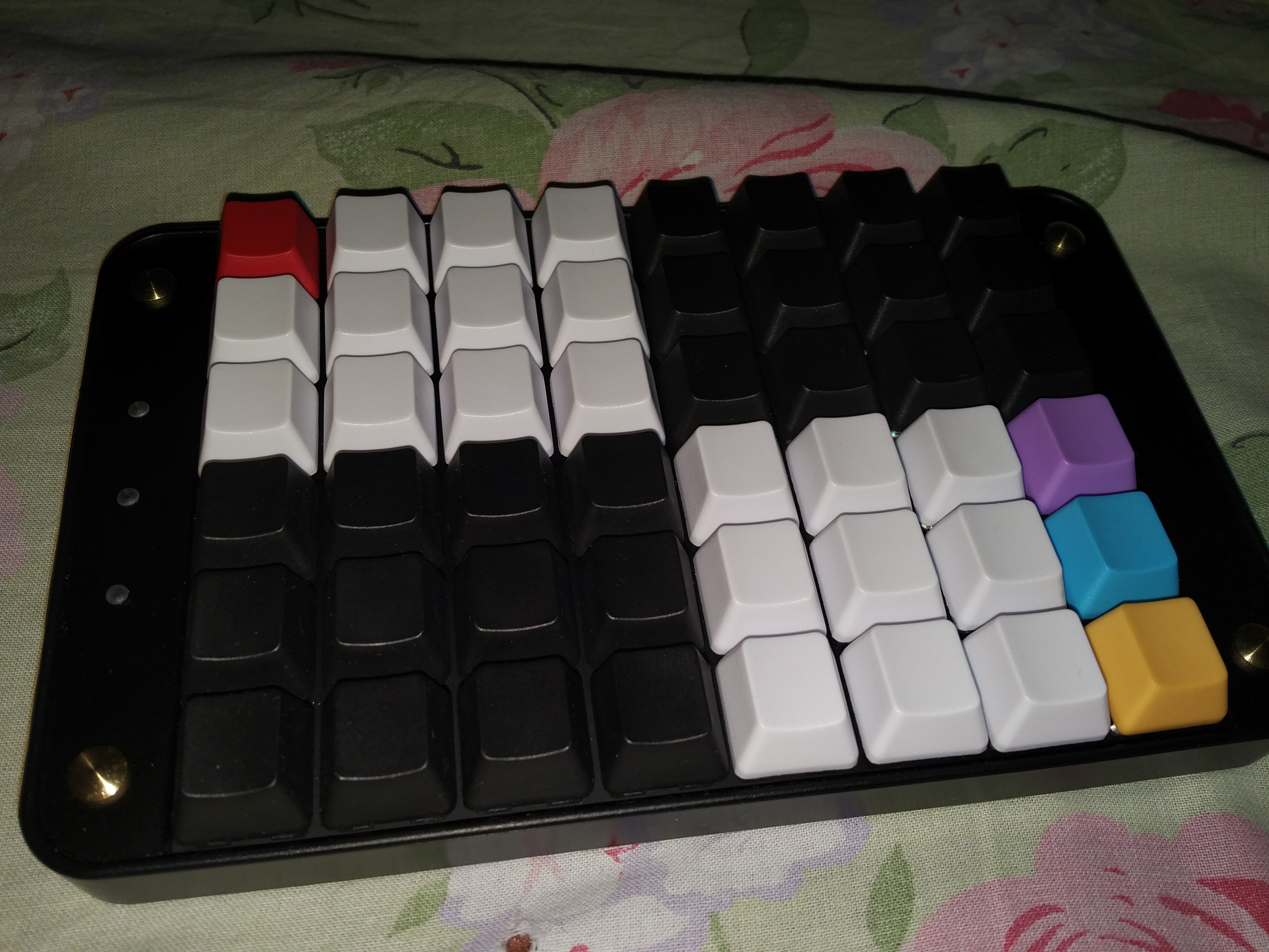

Взял вот такую штуку на али. 48 клавиш, 2 miniusb, программируемая (на лету 3 программы переключать можно). Пока переставлял колпачки, заметил, что переключатели gateron, красные. Сами колпаки R3. Классная штука. Можно и под игры заюзать. Осталось цветных крышек заказать, чтобы раскладку норм замутить под проги и красота будет.
IMG_20180307_2219262.jpg [ 3.64 МБ | Просмотров: 1980 ]
